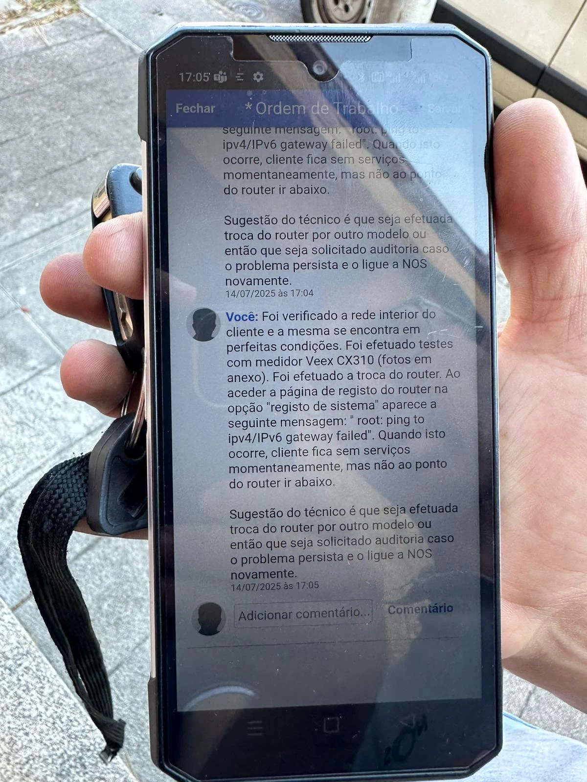

Técnico esteve cá mais de 2 horas, trocou router (por outro v2).
Trocou todas as ligações ( é apenas uma directa de fora até ao router ), e o problema persiste.
A internet teve quebras com ele a olhar, e apenas com o telemovel do técnico ligado directamente ao router por wifi a 50 cms deste e nada mais.
A linha da NOS para a qual o técnico liga para pedir as medições de sinal continua a indicar que tudo está bem, e que os meus vizinhos não reportam problemas.
Um dos problemas está aqui é que eu não tenho vizinhos com NOS. Olhando para o poste em frente a casa tem apenas UMA ligação. Se há vizinhos a montante não partilham toda a infraestrutura como é óbvio.
O técnico discutiu com a linha, e perguntou se queriam que enviasse fotos da ligação, linha de apoio ao técnico parece tão má ou igual à linha de apoio ao cliente.
Técnico preenche no relatório que os problemas persistem (tirei foto do que ele escreveu), passado uns minutos recebo um email da NOS com um relatório (forjado) e uma assinatura falsa, a dizer que todos os problemas estão resolvidos.

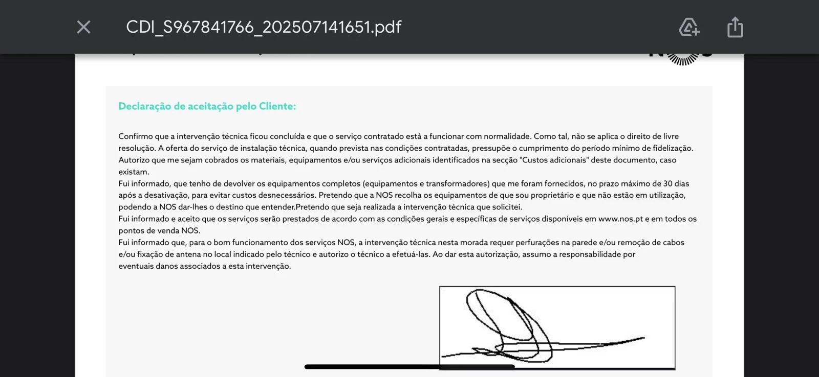

“Confirmo que a intervenção técnica ficou concluída e que o serviço contratado está a funcionar com normalidade. Como tal, não se aplica o direito de livre
resolução. A oferta do serviço de instalação técnica, quando prevista nas condições contratadas, pressupõe o cumprimento do período mínimo de fidelização.
Autorizo que me sejam cobrados os materiais, equipamentos e/ou serviços adicionais identificados na secção "Custos adicionais" deste documento, caso
existam.
Fui informado, que tenho de devolver os equipamentos completos (equipamentos e transformadores) que me foram fornecidos, no prazo máximo de 30 dias
após a desativação, para evitar custos desnecessários. Pretendo que a NOS recolha os equipamentos de que sou proprietário e que não estão em utilização,
podendo a NOS dar-lhes o destino que entender.Pretendo que seja realizada a intervenção técnica que solicitei.
Fui informado e aceito que os serviços serão prestados de acordo com as condições gerais e específicas de serviços disponíveis em www.nos.pt e em todos os
pontos de venda NOS.
Fui informado que, para o bom funcionamento dos serviços NOS, a intervenção técnica nesta morada requer perfurações na parede e/ou remoção de cabos
e/ou fixação de antena no local indicado pelo técnico e autorizo o técnico a efetuá-las. Ao dar esta autorização, assumo a responsabilidade por
eventuais danos associados a esta intervenção.”
Esta informação é completamente falsa e ilegal.
O serviço não está a funcionar com normalidade, eu não concordei com nada disto, e não foi nada disto que o técnico referiu nem escreveu no seu relatório.
A questão foi encaminhada para a provedoria da NOS.

Boa tarde ​@Paulo Serra
A informação que partilha é uma prática que deve ser erradicada, sugiro que partilhe um screenshot do email que recebeu omitindo dados pessoais.
A lei apenas prevê que os consumidores possam cancelar livremente o contrato no prazo de 14 dias (direito de livre resolução) nos contratos celebrados à distância (por telefone, Internet, etc.) e no prazo de 30 dias nos contratos celebrados no domicílio do consumidor através de agentes porta-a-porta.
Nos restantes casos a previsão nos contratos de um período experimental durante o qual os consumidores podem cancelá-los sem suportar encargos não é legalmente obrigatória.

O que recebo após a visita do técnico.
o que o tecnico escreve no relatorio

@Paulo Serra agradeço a partilha com a comunidade.
Para que possamos ajudar sobre rescisão no período de resolução, por favor, informe em que data realizou o contrato e se já formalizou o pedido de cancelamento.

@Jorge C “A lei apenas prevê que os consumidores possam cancelar livremente o contrato no prazo de 14 dias (direito de livre resolução) nos contratos celebrados à distância (por telefone, Internet, etc.) e no prazo de 30 dias nos contratos celebrados no domicílio do consumidor através de agentes porta-a-porta.”
Pois, aí foi onde me apanharam.
Eu fiz o pedido de alteração de morada por telefone no inicio de Maio. A instalação deveria ser feita a 17 de Maio.
Chegou o técnico, o cabo estava no chão há meses. Não há mais clientes ligados àquele cabo.
Não pode ser feita a instalação sem a equipa de exteriores colocar o cabo.
Dia 2 de Junho é feita a instalação.
Dia 3 Reporto problemas de instabilidade - Volta o técnico, liga para a linha de apoio, dizem que há ruido reportado na linha, reencaminha para exteriores.
O técnico de exteriores está de férias … passam alguns dias …
Fico até dia 13 de Junho com quebras constantes e aleatórias na ligação.
Dia 13 vem o técnico de exteriores, altera o TAP, fico completamente sem serviços.
Dia 20 de Junho ou algo assim … são repostos os serviços. Fica tudo a funcionar (aparentemente).
E com isto passaram os 14 dias de livre resolução do contrato.
Passado cerca de uma semana, em que o serviço funcionou aparentemente bem, voltou a instabilidade.
Dia 12 de Julho finalmente reconheceram que havia problemas de ruído na linha
(As quebras foram quase constantes no fim de semana).
E neste momento é isto … rastreios e mais rastreios, tecnicos e mais tecnicos a aparecer.
Horas ao telefone a ouvir gente a dizer “só mais um instante, estamos a verificar”
Não consigo trabalhar de casa, não consigo ir para o escritório da empresa que estão sempre a marcar visitas de técnicos para medir sei lá o quê.
A linha de apoio técnico diz que os vizinhos nao reportam problemas, eu mostro foto do cabo a indicar que não há mais ninguem ali ligado… Até porque o cabo esteve meses no chão sem nenhuma reclamação segundo o técnico que fez a instalação original.
O técnico discute com o apoio tecnico que continua a insistir que há mais clientes ali ligados que nao reportam problemas…
E eu só quero rescindir sem pagar 400€ por este pesadelo (para além da mensalidade que já paguei), fora todas as horas e dinheiro gasto a trocar toda as ligações internas por o apoio telefónico ter dito que o problema era na rede interna da casa, quando é o próprio router que perde a ligação mesmo sem nada lá ligado, e estando ligado DIRECTAMENTE ao cabo do exterior.
Tive que comprar uma pen de banda larga móvel, e um router multi-wan para usar os dados moveis na rede da casa quando tenho quebras de ligação.
“Estranhamente” quando estou a usar uma “reles” pen de banda larga, não tenho qualquer quebra nem instabilidade. Ligação mais lenta, ok, mas sem quebras …
Portanto o argumento da culpa na rede interna ...
