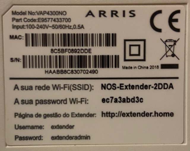

Tenho um NOS-Extender-2DDA
que seria interessante ligar na minha rede para conseguir chegar a um ponto que é muito dificil conseguir o wifi. J
consegui configurar pelo Ap mas depois não consigo usar pelo wifi!
Preciso do Manual para ver o que poderá estar mal.
Vi aqui no forum um link mas não funciona, o documento ja náo funciona nesse link
Conseguem o manual pf?

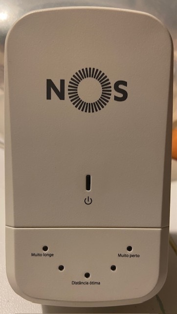

não conheço esse equipamento pode tirar foto e partilhar?

Forum|alt.badge.img
Olaf escreveu:
Forum|alt.badge.img
Jorge C escreveu:
Boa noite ​@Pedro Amorim Pereira
Sugiro que faça reset através do botão embutido no extensor, até os leds piscarem.
Proceda à configuração em http://extender.home.
Não consigo aceder pelo link. Apenas por cabo. Configurei tudo, mas quando retiro do modo AP, ele não repete o wifi! Nem sei se é visivel! Aparece um unico ponto de acesso que é a Nos-Plume. O sinal continua fraco, pelo que deduzo que o telemóvel está a ir buscar a rede original apenas!
A ideia é reforçar o sinal a meio caminho para que consiga navegar sem problemas!
