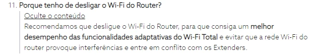

⇢ Desativem as redes Wi-Fi do vosso router. Para isso, basta:
Ir à APP "NOS Net", selecionam o separador “Wi-Fi” e desligam as redes 2.4 e 5GHz;
⇢ Por fim, ativem o Eco Wi-Fi no separador "Mais".

A certificação é mencionada neste site.

Já está resolvido. De forma sucinta, o primeiro tecnico que fez a instalação não desativou a rede do router, o que criou um conflito com os extenders. Além disso, a password da rede do router era diferente da dos extenders, o que gerou ainda mais confusão. O tecnico que esteve agora a verificar a situação desativou a rede do router, permitindo que tudo funcionasse corretamente através dos extenders.
  • 12137 comentários
  • 14 de fevereiro de 2025
Atenção que ter a rede do router ligado não interfere com o funcionamento dos extenders, e até em alguns casos, fica mesmo ligado os dois ao mesmo tempo dado que certos equipamentos não se ligam á rede dos plumes por ser dualband.
A password pode ser diferente sim dado que é uma rede nova de wifi e esses dado verificam-se pela aplicação homepass
