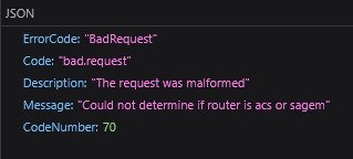

Já consegui abrir as portas com um vídeo no youtube o que é inacreditável mas continua a não funcionar é para um servidor de counter strike abri 27015 TCP/UDP e simplesmente não funcionou já reiniciei o router, adicionei a firewall do windows, diminui a segurança da firewall do router e nao funciona.
Continuo com a mesma pergunta porque é que não continuaram com a interface antiga que no meu caso funcionava tão bem
