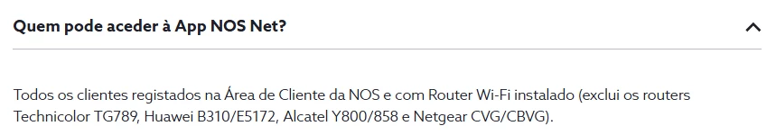

Segundo o site institucional da NOS
"Todos os clientes registados na Área de Cliente da NOS e com Router Wi-Fi instalado (exclui os routers Technicolor TG789, Huawei B310/E5172, Alcatel Y800/858 e Netgear CVG/CBVG)."
Espero ter ajudado.

A NOS NET é só para routers. Para acederes a banda larga tens de entrar pelo ip: 192.168.1.1 com admin/admin
