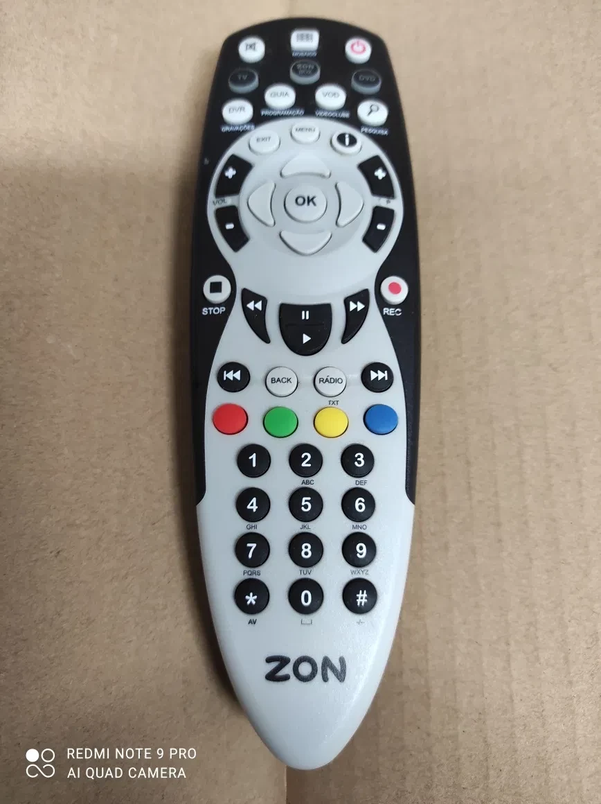

O meu novo comando UMA tv1 não comunica com a Box 1.0 HD Intek não sei como fazer para por a funcionar queria uma ajuda obrigado sim
November 25, 2024
Bom dia, ​@ManuSOARES
Consegue indicar-nos qual o comando que tem? Se necessário anexe uma imagem do mesmo.
