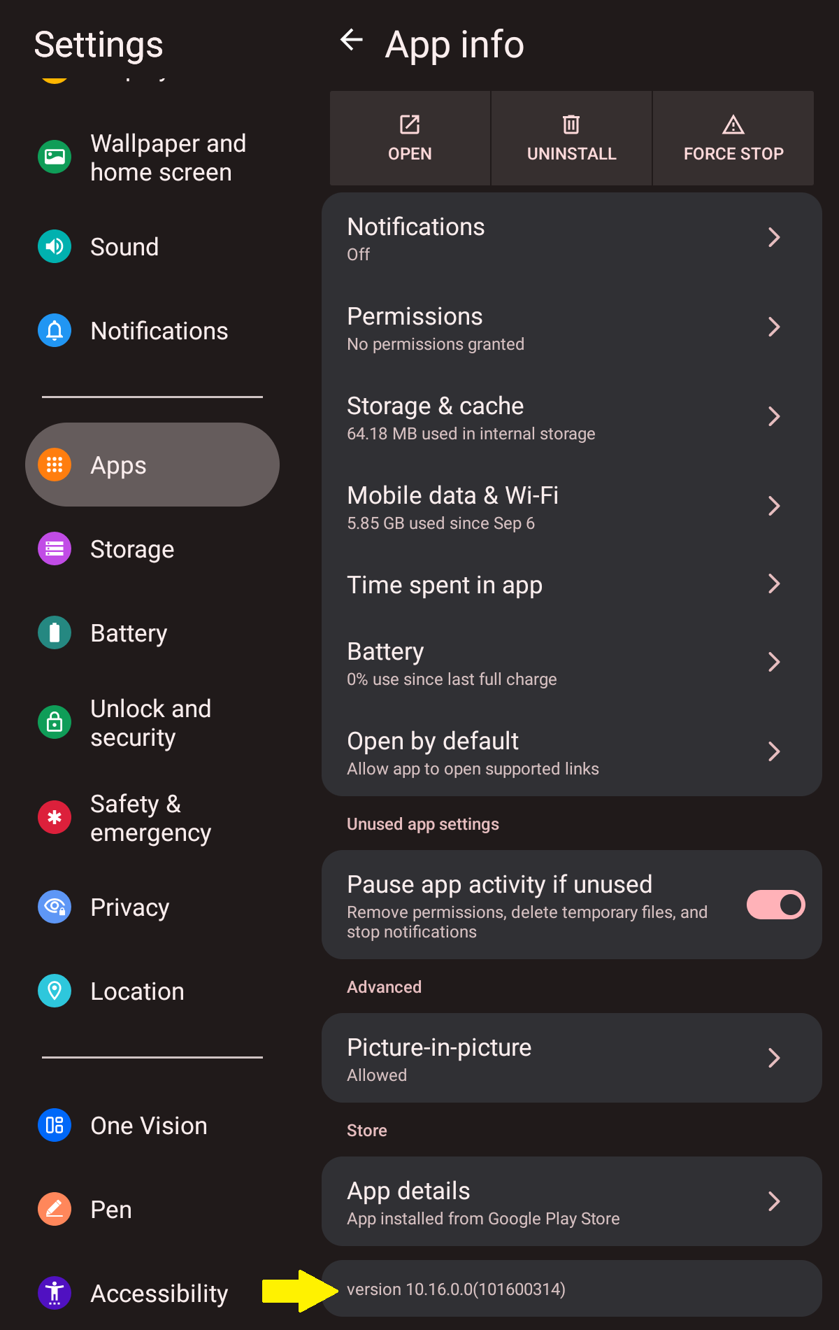

Modelo: Lenovo Tab Plus (8GB 128GB) (Wifi)
processador: MediaTek Helio G99. ram 8gb
a app da nostv , onde consigo ver a versão? instalamos ontem no tablet :/
Estranhamente no tablet antigo  da blackview e com menor memoria ram funciona.

Sugiro que vá a definições e verifique em apps.

Versão10.16.0.0
e o android do tablet é o 14.
