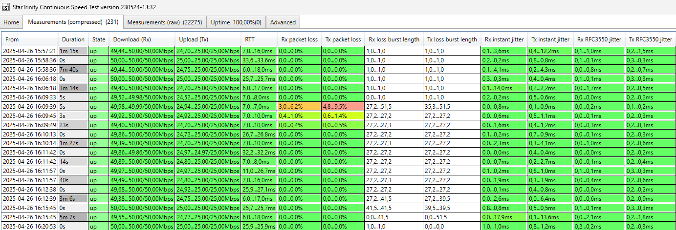

Sempre que isto acontece, aparece isto nos Logs do Router
O meu caso já está a ser seguido pela Equipa Técnica mas como é F.D.S. , não me podem ajudar.

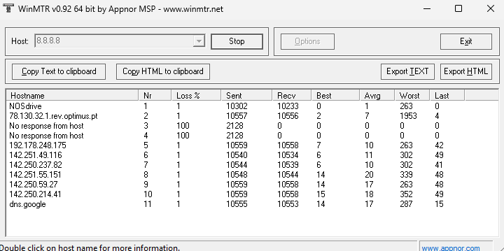

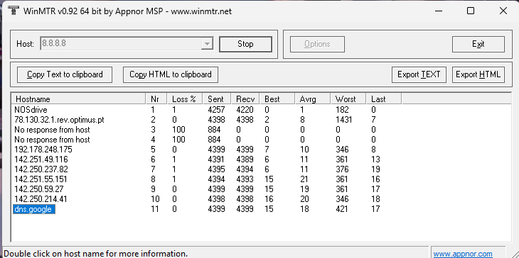

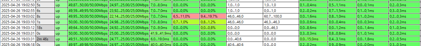

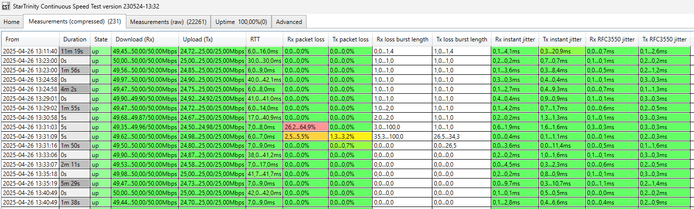

Não consigo editar o post mas consegui apanhar a internet a “dropar” e ao olhar para o WinMTR, não houve mudanças.
