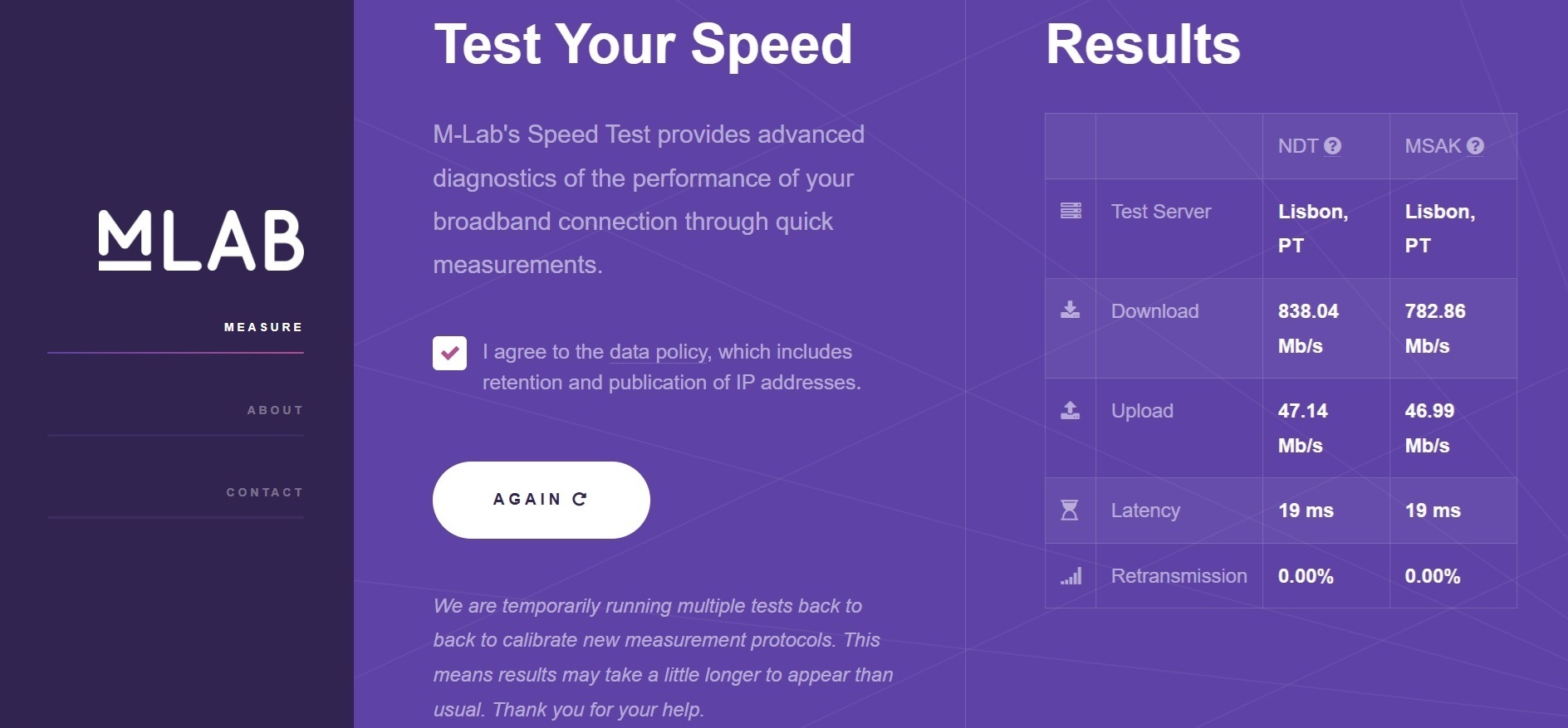

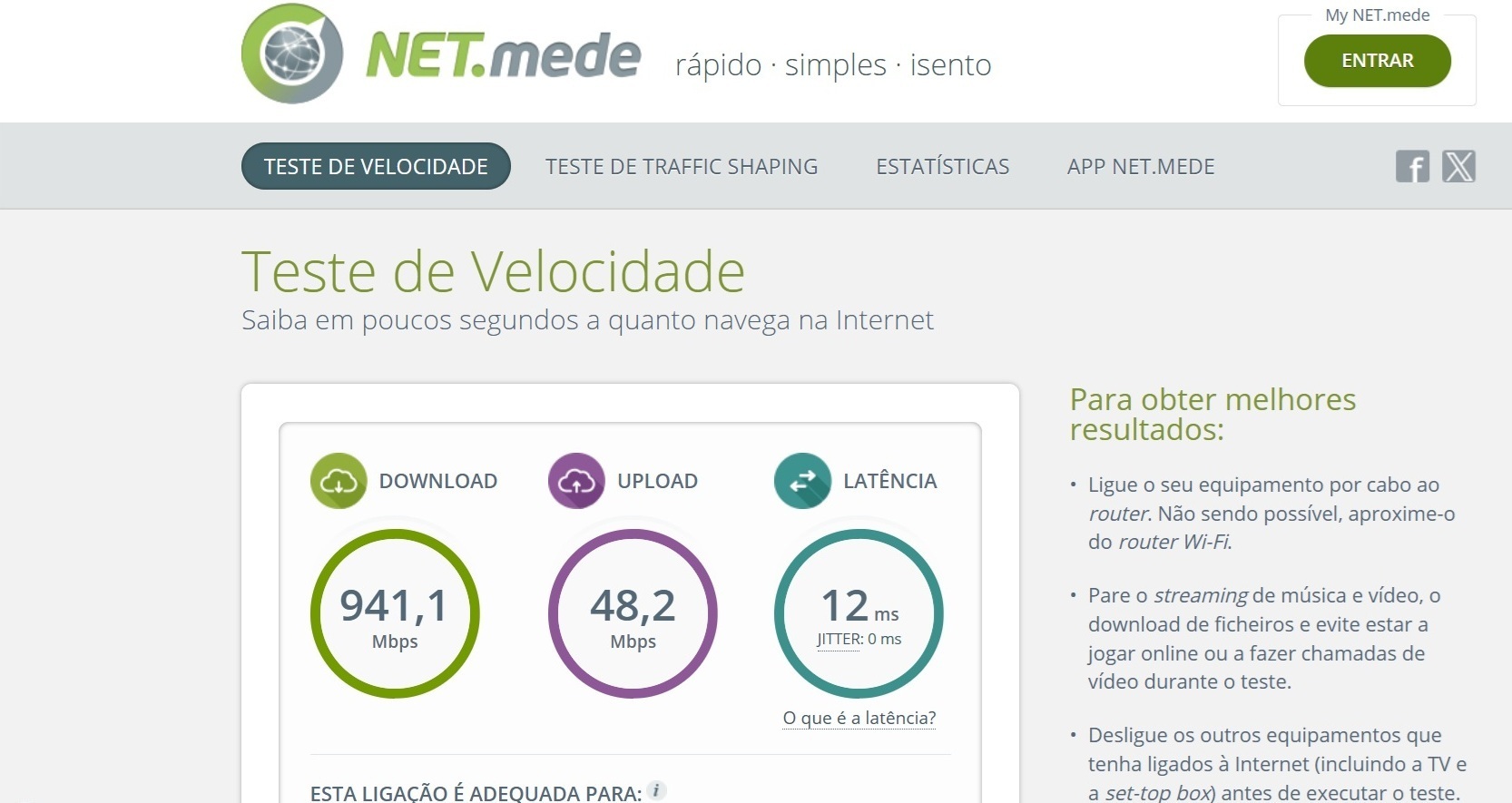

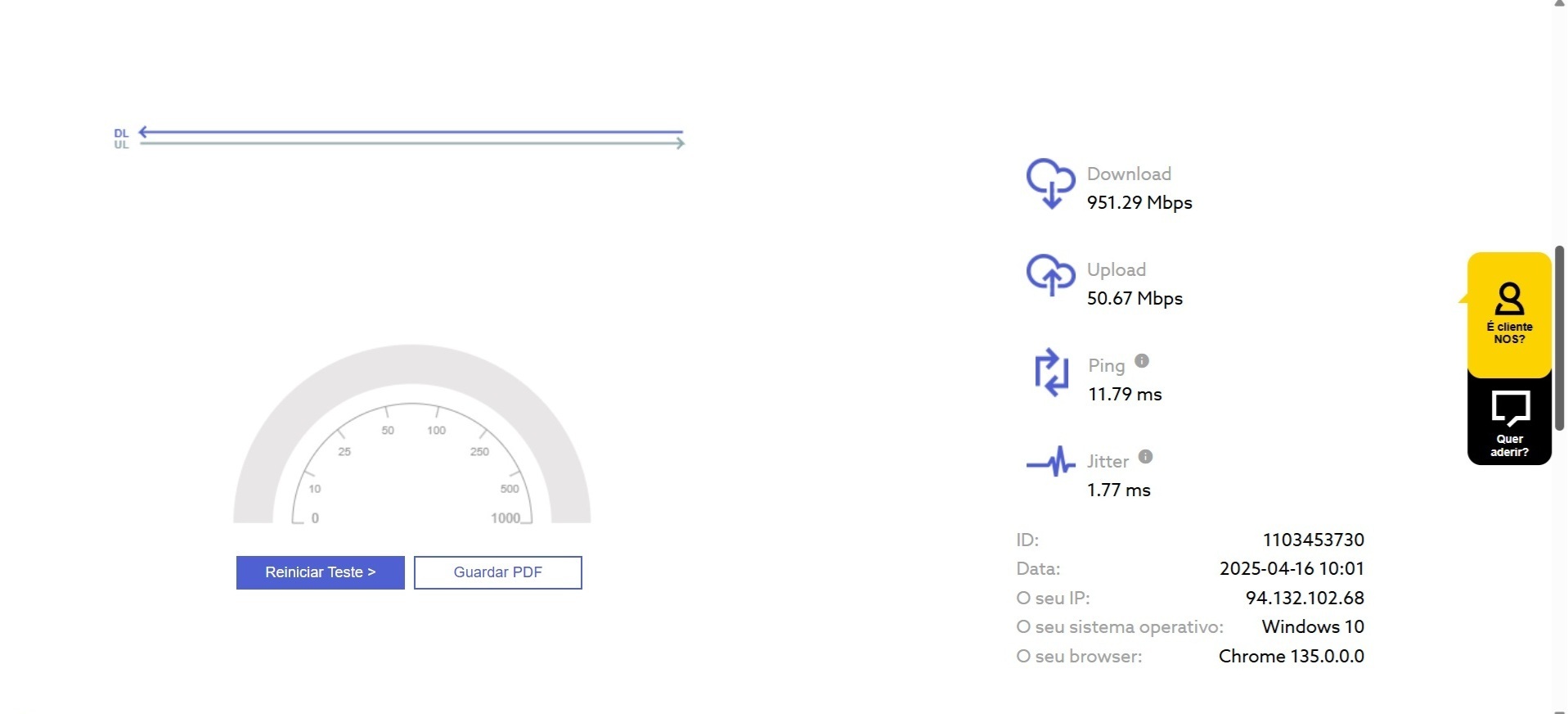

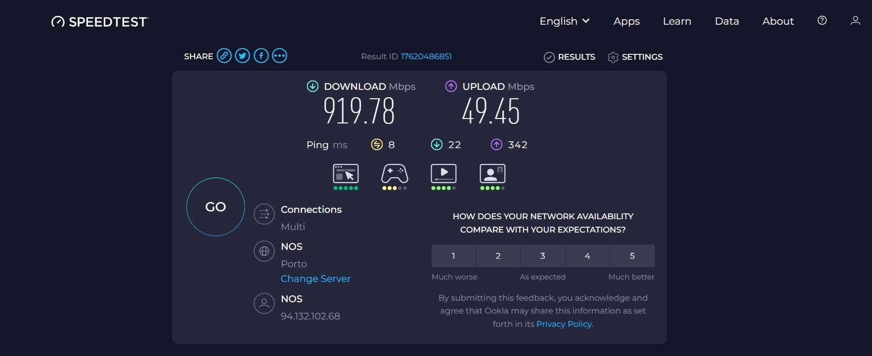

Verdade, tem vindo a aconteçer regularmente, nos testes de velocidade que faço aqui: https://www.nos.pt/net/medir-a-velocidade-da-internet  -  https://www.speedtest.net/  -  https://speed.measurementlab.net/#/  -  https://netmede.pt/
Já acontecia no router v5 e agora continua no v6...
