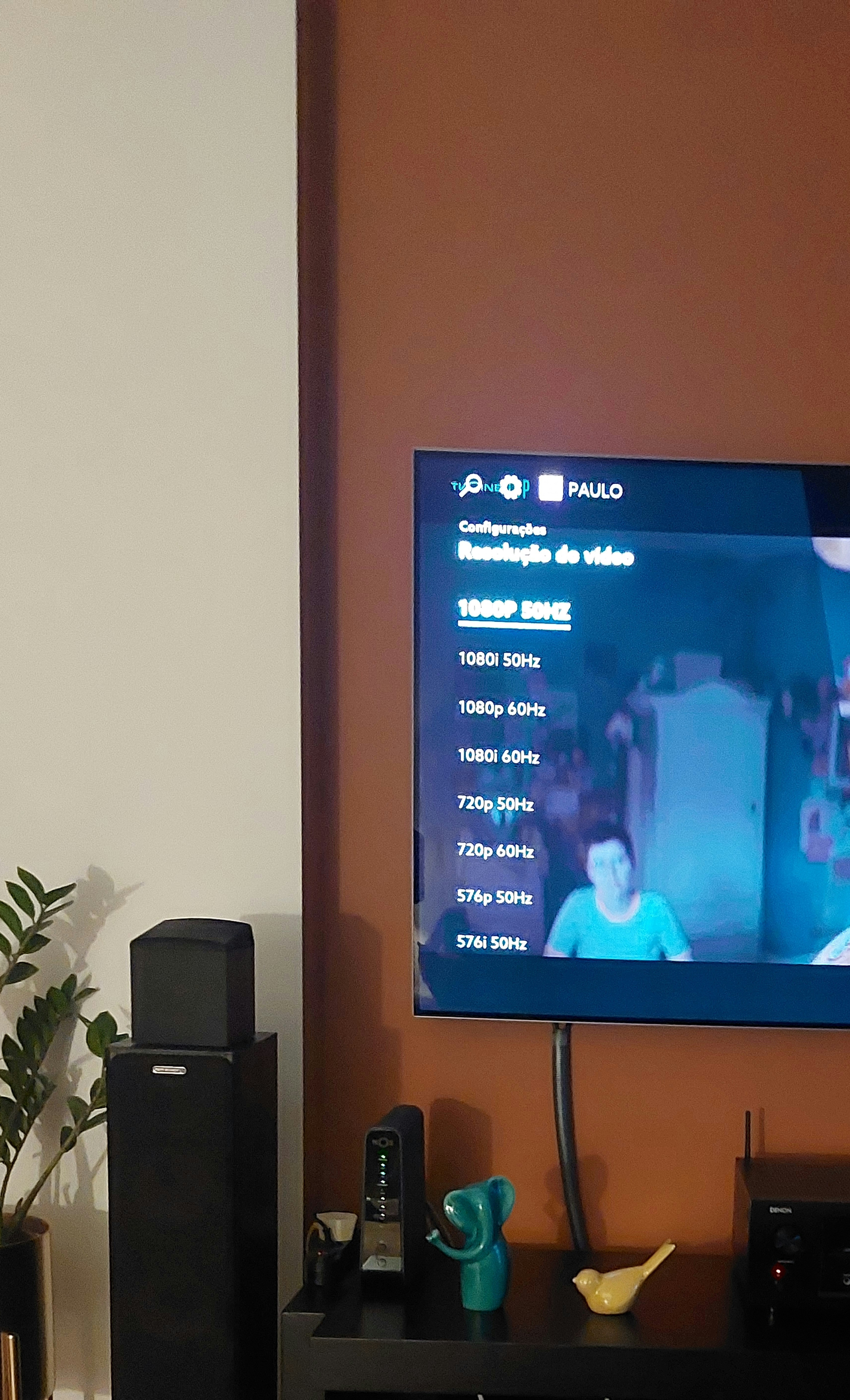

Boa noite a minha está com o mesmo problema já fiz tudo o que disseram  e nada resolveu  agora nem aparece a opção 4k  comi mostro na imagem

Boa noite ​@PAULO JOSÉ RIBEIRO FERREIRA
Sugiro que escolha um conteúdo com mais qualidade, por exemplo, um trailer 4k no videoclube

Bom dia ,
Mas a box deveria ter a opção  4k 50hz correto? Desde que tenho esta box podia escolher a opção  de resolução.  E a box fazia o uspscaler da qualidade  de imagem..
Aliás não compreendo tendo conhecimento da situação, em alguns casos de pessoas amigas e teem a box da nos e não altera a resolução vendo conteúdos de fraca resolução e com tv muito inferior a que tenho.

Bom dia ,
Mas a box deveria ter a opção 4k 50hz correto? Sempre teve so algum tempo isto esta acontecer. Desde que tenho esta box podia escolher a opção de resolução. E a box fazia o uspscaler da qualidade de imagem.. isto é  quando muitas das vezes fica em 720p ou 1080i

Estão enganados desde sempre tive a opção  de escolher  a resolução  na box.   Pois ainda ontem reiniciei  a box e coloquei  em 4k 50hz. Hoje de manhã já estava no 1080i.  Conseguem explicar isso.  Já sou cliente nos a mais de 20 anos . Nunca tive problemas com a qualidade de imagem  a não ser a umas semanas para cá. Se for para continuar  assim  e como estou breve acabar a fidelização
Não será para renovar
Estão enganados desde sempre tive a opção de escolher a resolução na box. Pois ainda ontem reiniciei a box e coloquei em 4k 50hz. Hoje de manhã já estava no 1080i. Conseguem explicar isso.  Já coloquei esta questão a amigos meus que tem o mesmo serviço que eu e nao teem tido esse problema  com a alteração da box.  Consegue explicar? Ja outros estão com o mesmo problema.  Já sou cliente nos a mais de 20 anos . Nunca tive problemas com a qualidade de imagem a não ser a umas semanas para cá. Se for para continuar assim e como estou breve acabar a fidelização

Boa tarde ​@PAULO JOSÉ RIBEIRO FERREIRA
Sugiro que desligue a função HDMI CEC e faça novo teste.
Já fiz isso  continua igual.
  • April 15, 2025
Boa tarde ​@PAULO JOSÉ RIBEIRO FERREIRA,
Sugerimos que teste a ligação da box à televisão utilizando outro cabo HDMI e também outra entrada HDMI na sua televisão.
A opção de 4K é disponibilizada sempre que a box deteta as condições para transição de imagem com essa qualidade.
Ou seja, poderá existir alguma anomalia com o cabo HDMI ou entrada da televisão, que esteja a resultar na box não identificar a possibilidade de transmitir com essa qualidade.
Partilhe connosco o seu feedback.
