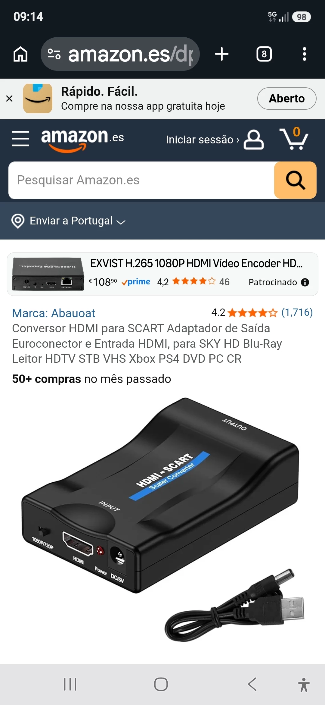

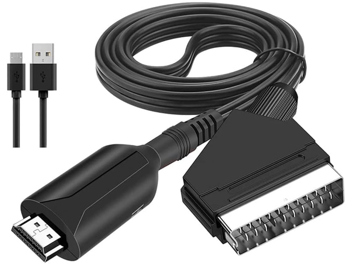

Aderi a net nós 4 só que fiquei sem TV porque a minha televisão é antiga e não deu o técnico disse para eu comprar um Conversor de HDMI para Scart, só que não  dá não sei como instalar contnuo a sem tv e a pagar? Gostaria de saber o que fazer uma sugestão o técnico garantiu que dava comprei o conversor para nada porque enganam as pessoas obrigado

Boa noite, ​@MARIA MANUELA PEREIRA AUGUSTO
É isso mesmo. Só lhe falta o cabo hdmi para ligar à box, o cabo scart para ligar à Televisão  e um carregador de telemóvel dos antigos com entrada USB para ligar à corrente.  Se não tiver nenhum carregador dos antigos creio que há adaptador USB USB C para ligar a um carregador de telemóvel dos atuais.
Verifique que o carregador de telemóvel é de uma boa marca, porque vai ficar sempre ligado à corrente.

Se a sua tv só tem scart e precisa de hdmi então uma opção é comprar esse conversor, o técnico está correto

Mas eu comprei e não dá ou não o consigo ligar foi o que me disse para comprar?

Boa tarde.
Tem que ser um cabo scart nas duas pontas. De certeza que deve ter algum aí por casa. O cabo hdmi é também igual nas duas pontas. O técnico devia ter deixado um mas se não deixou não é muito caro.
O carregador de telemóvel dos antigos se calhar também tem um aí por casa.  Se não é comprar um dos novos e um adaptador USB A a USB-C.
Só pertencia à NOS fornecer o cabo hdmi. O resto é por causa da sua televisão ser muito antiga, mas com uma pequena despesa consegue pô-la a trabalhar perfeitamente.

Boas ​@MARIA MANUELA PEREIRA AUGUSTO
O que o ​@Carlos AC se refere é que tem que ter estes dois cabos :
Um cabo  Scart/Scart -  para ligar ao seu Televisor á porta scart do conversor.
e um cabo com hdmi/hdmi para ligar a box ao conversor(devia ser fornecido junto com a box)

Acrescento apenas para esclarecer qualquer dúvida que o cabo que veio junto ao conversor serve para ligar ao carregador de telemóvel ou, em alternativa, um carregador USB A para 220 volt pelo menos 1 Ampére.
Só para alertar que nesta figura o conversor está errado. O conversor correto é o que foi comprado.

Correto ​@Carlos AC tem toda a razão  , a ideia era para exemplificar o tipo de cabo .

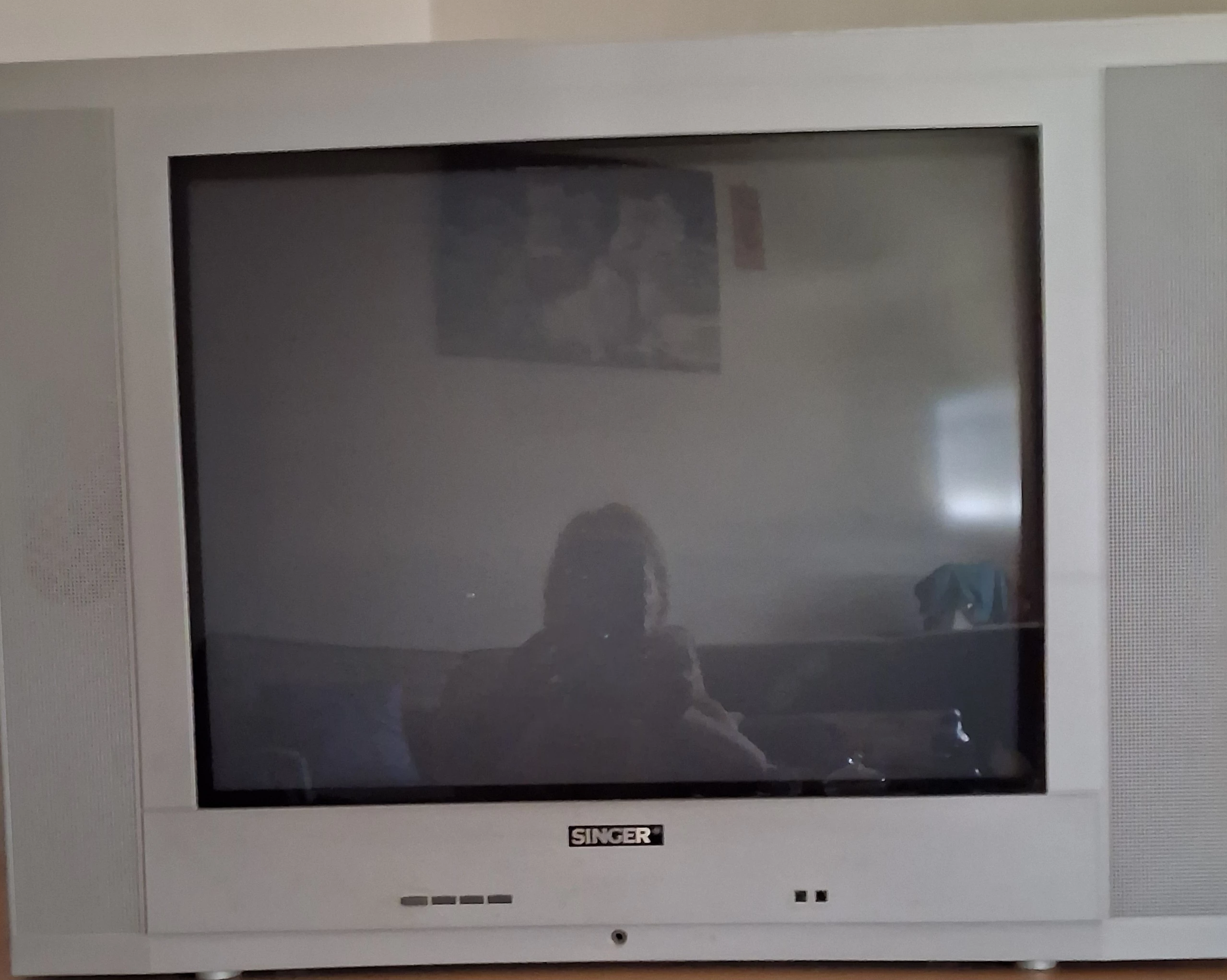

Boa tarde estou muito decepcionada com a Noss  não consigo ter TV só me deixou isto
Não me deixou nenhum cabo? um cabo com hdmi/hdmi para ligar a box ao conversor(devia ser fornecido junto com a box)
Esta é a minha Tv

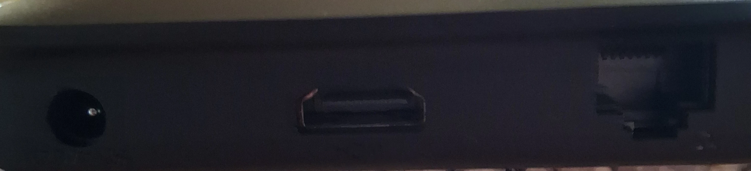

Mas não deixou cabo nenhum? Só mesmo a boxe e a ficha de alimentação. Eu penso que esse cabo que deveria ter deixado daria para ligar este conversor hdmi para a TV antiga que é o que preciso agora neste momento ou estarei enganada? O que falta obrigado
