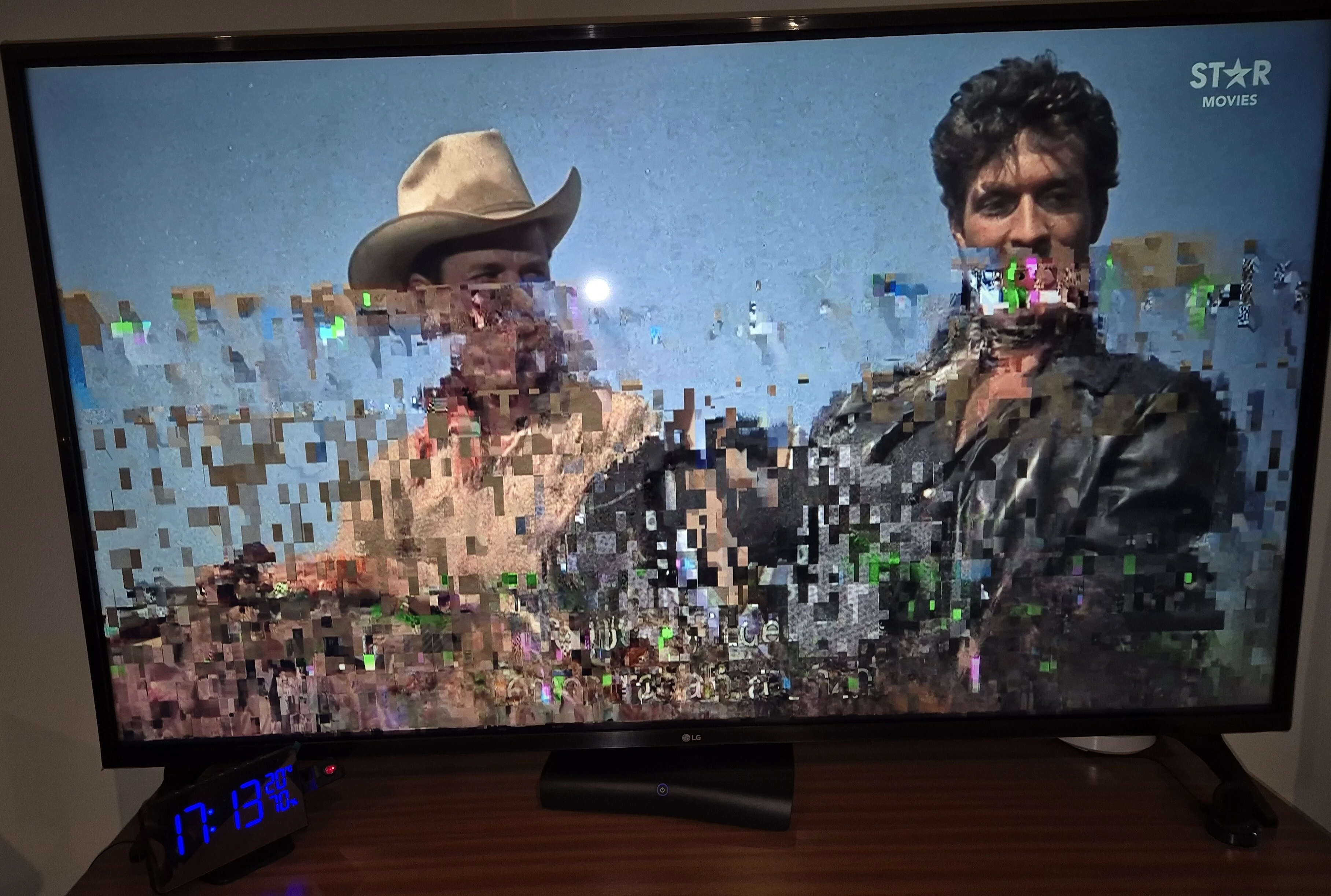

Copio, abaixo, a reclamação que vos fiz em 19 de abril deste ano, dado que, com as primeiras chuvas a avaria voltou.
Como podem ver a causa da anomalia está devidamente identificada e, se não a resolveram em meio ano, é porque não estão interessados em prestar um serviço competente aos vossos clientes.
Tomarei providências para denunciar o vosso mau serviço noutros fóruns (ANACOM, CNIACC, Livro de reclamações e Portal da Queixa) e, após dezenas de anos convosco, mudarei para outra operadora.

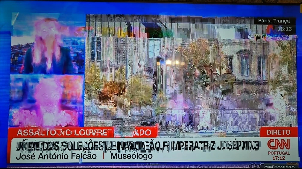

“Qualidade” do sinal recebido 19/10/2025 17:12 (TV sem box)
“Qualidade” do sinal recebido via box UMA 19/10/2025 17:13
2025/04/19
DEFICIÊNCIA de SERVIÇOS PRESTADOS relativa ao contrato no CP 3800-122 AVEIRO.
Caros Senhores
Desde há muitos meses, sempre que chove com intensidade a imagem de TV, nos aparelhos ligados às duas boxes UMA e no aparelho não ligado a box, fica degradada (ver anexos) ou, mesmo, sem sinal, chegando a perder, também, o acesso à Internet.
Após vários contactos convosco e promessas de visitas de um técnico, sempre anuladas por vós posteriormente, ao fim de alguns meses, acabou por vir um especialista em serviço de interiores.
Verificou o cabo externo de acesso a casa e não registou qualquer anomalia.
Revelou-me que também existiam queixas semelhantes no n.º 13 da mesma rua do Canto (o meu é o n.º 6) e constatou que ambas as moradas derivavam do mesmo cabo de rua.
Seguimos esse cabo e verificámos que ia até uma caixa no solo. O vosso técnico comentou que anteriormente a caixa estava acima do solo, mas com a construção de um prédio novo a teriam colocado no solo.
O técnico concluiu que nada mais poderia fazer e que reportaria aos serviços para que enviassem um seu colega de exteriores.
Por mero acaso, ao passar na rua vi o técnico de exteriores na caixa de solo e pedi que me esclarecesse qual era o problema.
Disse-me que a caixa, sempre que chovia com abundância, enchia de água fazendo submergir os cabos e provocando as anomalias de sinal. As soluções alternativas seriam colocar a caixa, de novo, acima do solo, ou abrir uma comunicação para escoamento de água da caixa para os esgotos pluviais, o que implica licenças camarárias.
