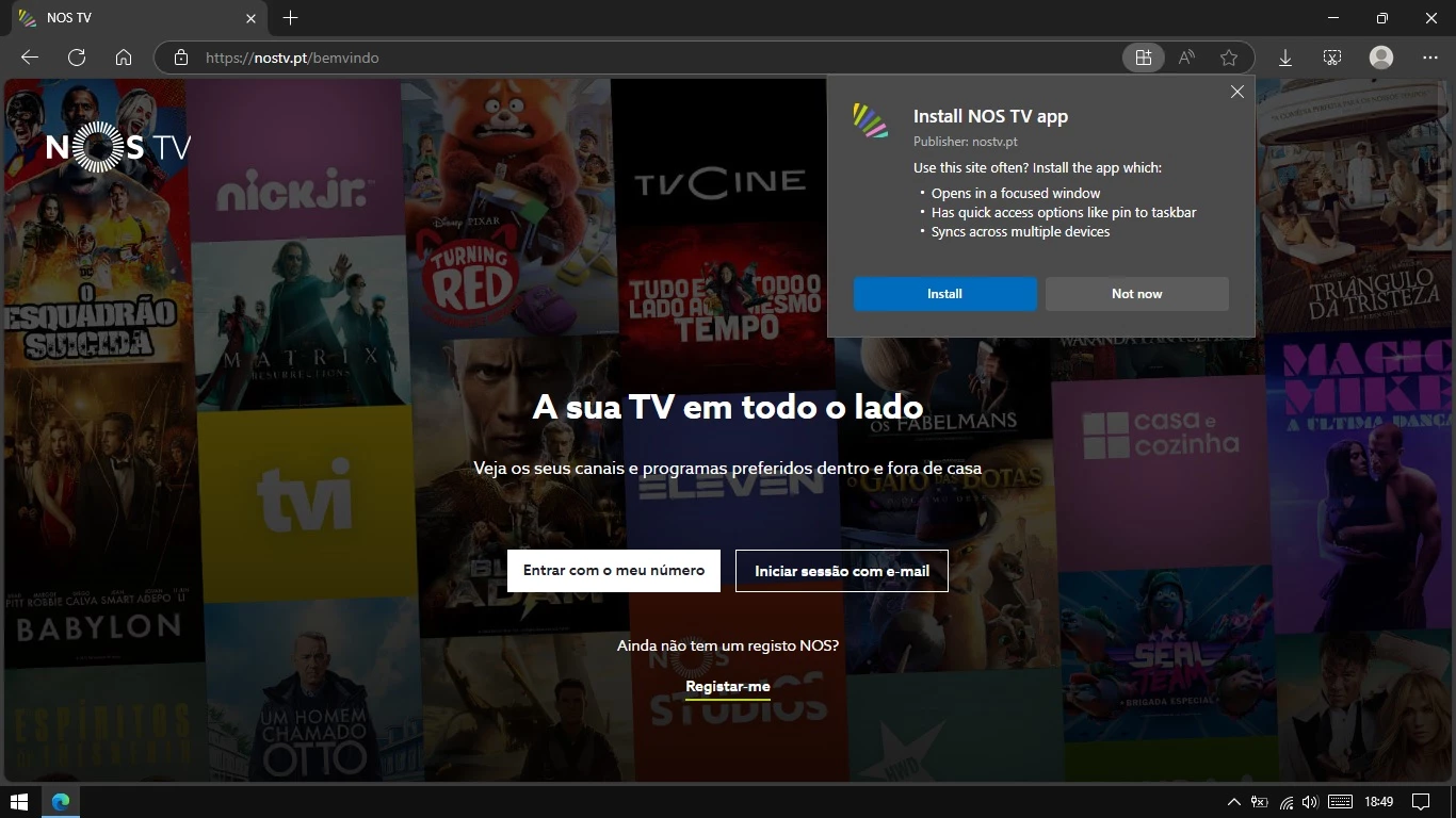

Boa noite ​@FABIO SANTAMARIA GONZALEZ,
No caso do Windows, tem a App NOS TV disponível na Microsoft Store.
Pode também instalar a funcionalidade "Open in App" (PWA – Progressive Web App), é possível aceder a uma versão alternativa da NOS TV que, apesar de semelhante à versão web, oferece uma experiência mais fluida, leve e estável, funcionando como uma aplicação instalada, sem depender da App da Store.
NOS TV PWA APP
NOS TV PWA APP
Obrigado, mas quero usá-lo no browser, não através da aplicação, pois o serviço é pago para ser utilizado em todas as suas funções: Box, app e browser.
Verifiquei que funciona perfeitamente nas aplicações, tanto para Windows como para Android. Não funciona de todo nos browsers.
Obrigado mais uma vez pela dica; a sua ajuda é bem-vinda.
