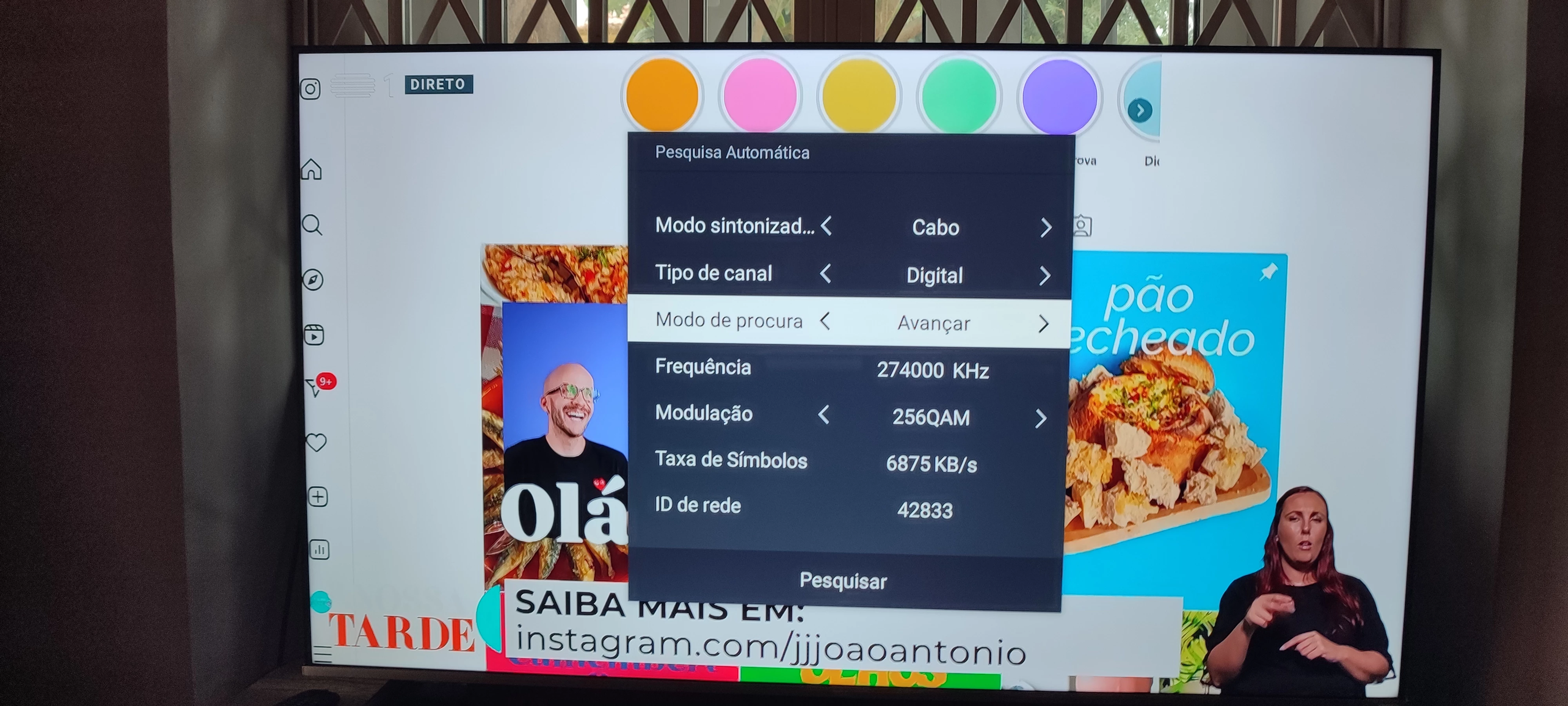

Isso não terá a ver com o cabo, pois se aparecem.
Terá mais a ver é com o modo de sintonia.
Até podia não ter sinal, mas se os apanha mesmo que tenha sinal fraco ficam sempre memorizados.
Tem que introduzir na sintonia automática, modo de cabo frequência de acolhimento ai vai apanhar tudo referente aos canais sem box e ordenados.

Fiz a pesquisa automática com os parâmetros que aparecem na imagem: modo de cabo, frequência 274000 KHz, modulação 256QAM. No entanto, o ID de rede que surge na TV é diferente do que foi sugerido por causa da localização onde moro.
Mesmo assim, vou testar novamente quando o cabo RG6 com blindagem chegar, para ver se melhora a estabilidade dos canais e evita que desapareçam.

Pode ser mesmo do cabo ou sinal então. Teste com o outro cabo, se não resolver pode ser preciso ir um técnico pra verificar a instalação.
