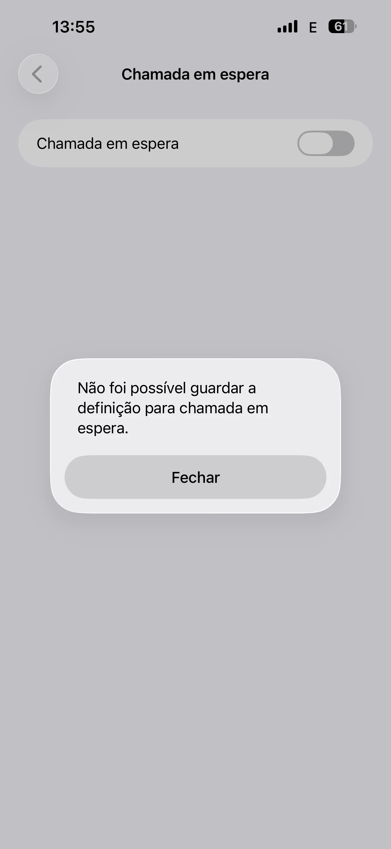

Eu gostaria de saber porque é que vocês eliminaram todos os comentários aqui feitos por mim, onde eu reportei que a situação da mudança de rede de NOS 5G/4G muda para NOS EDGE que continua por resolver mesmo no iOS 26.0, 26.0.1, 26.0.2, 26.1 e após ter conversado consigo onde você por garantido que a NOS junto da Apple iria resolver o problema com a atualização de Dezembro 26.2 e hoje a atualização saiu oficialmente e não está resolvido. Quando navegamos pelo menu:
Definições / Aplicações / Telefone / Chamada em espera
Definições / Aplicações / Telefone / Mostrar o meu número
Definições / Aplicações / Telefone / Reencaminhamento
Todas estas opções quando entramos entro das mesmas, estejamos com NOS 5G ou 4G muda automaticamente para NOS EDGE. Na opção Chamada em espera, quando tentamos desativar o serviço, volta outra vez a ao mesmo problema que eu tenho vindo a reportar à NOS desde 2021, não conseguimos desativar o serviço:
Como se verifica continua a dar erro, ficando no final a impressão de que o serviço mesmo com o erro que ficou desativado, mas se sairmos de dentro da opção Chamada em espera, e reabrir-mos a opção Chamada em espera, verifica-se que o serviço continua ativo.
Como já aqui foi foi dito anteriormente, apesar de vocês ou alguém ter eliminado os comentários, mesmo através de comandos GSM também não dá para desativar o serviço.
Portanto agradeço que vocês não eliminem os comentários aqui feitos pelos clientes, e procedam a esclarecimentos junto da equipa técnica e perguntem quantos anos ainda a NOS precisa para resolver um problema técnico na rede que sucede desde 2021 e que é reportado desde então. Este problema do serviço de Chamada em espera não se verifica junto da MEO, da Vodafone e da DIGI.
Aguardo mais esclarecimentos
