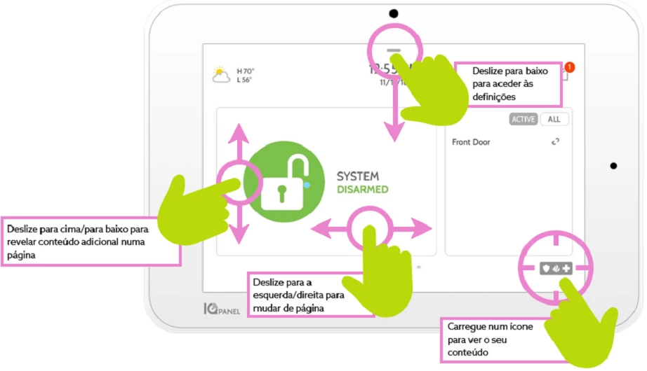

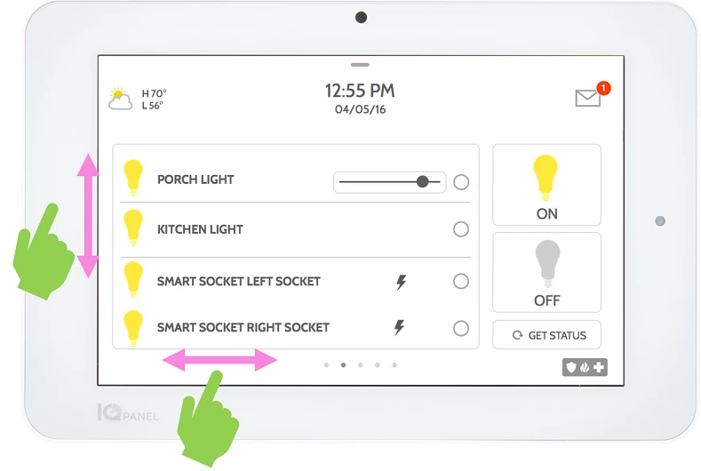

  • Passar de página para página
    Pode deslizar (para a esquerda ou direita) para aceder a diferentes “páginas” do painel, cada uma com uma funcionalidade como por exemplo a de segurança, automação e câmaras.

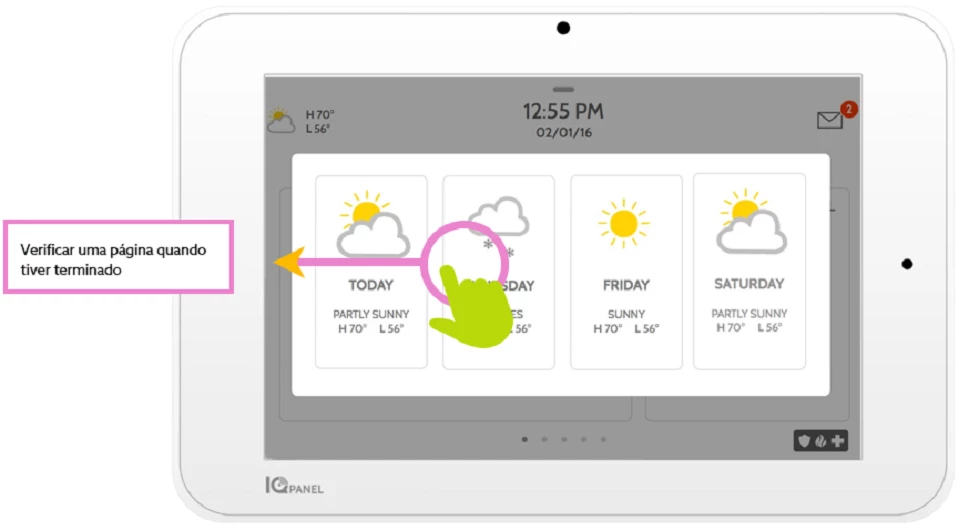

  • Verificar pop-ups ou notificações
    Se surgir um aviso ou notificação no painel, pode deslizar para o lado para ver os detalhes desse pop-up.

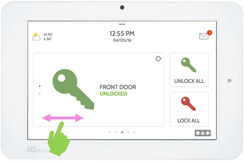

  • Trancar ou destrancar a porta
    Se tiver instalada uma fechadura inteligente, a funcionalidade aparece no painel: deslizando até à página correspondente, pode trancar ou destrancar a porta.
  • Ligar/desligar várias luzes
    Também pode controlar a iluminação através do painel: escolher quais as luzes que quer ligar ou desligar.

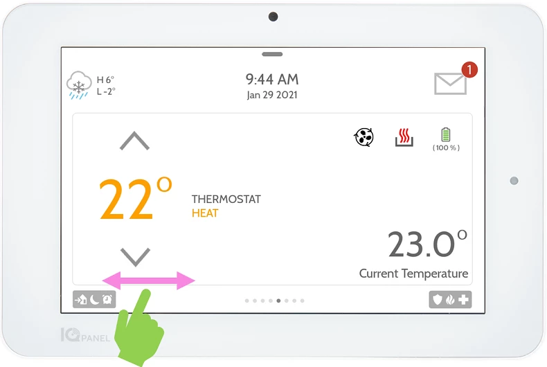

  • Ajustar temperatura
    Se o sistema incluir regulação térmica (ar condicionado, aquecimento), o painel permite ajustar a temperatura conforme o ambiente ou preferência.

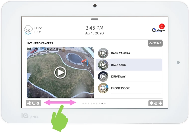

  • Monitorizar em tempo-real através de câmaras
    Se tem câmaras instaladas, o painel permite ver o feed de vídeo em tempo real.

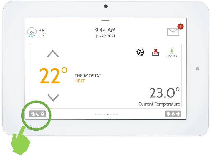

  • Executar cenários
    No canto inferior esquerdo do painel encontra-se a opção para “cenários”: são modos pré-configurados que ativam várias funcionalidades ao mesmo tempo (ex: “Ausente”, “Noite”, “Regresso”).
