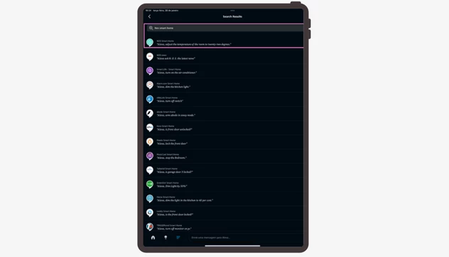

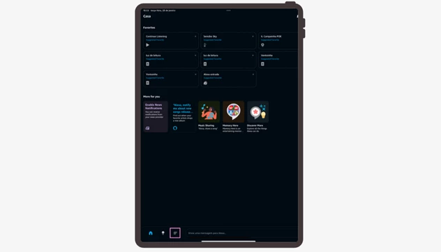

  1. Aceda a aplicação Alexa no seu dispositivo, no menu principal, selecione nas três barras no canto inferior esquerdo para aceder ao menu lateral;

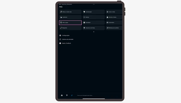

  2. Selecione a opção “Skills e jogos”;

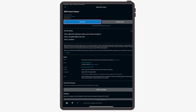

  3. Procure pela skill chamada “NOS Smart Home”;

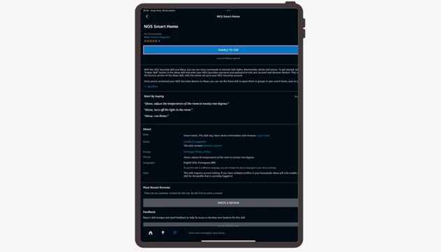

  4. Na página da skill, toque em “Enable to use”;

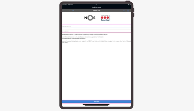

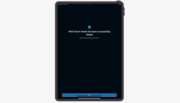

  5. Ser‑lhe‑á pedido para iniciar sessão na sua conta da NOS Smart Home. Insira as credenciais da sua conta NOS, aceite os termos e condições e avance com “Seguinte”.
  6. Após a autenticação, a Alexa conclui a associação e a competência fica ativa para interagir com os dispositivos da sua casa inteligente.

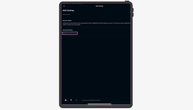

Gerir os dispositivos integrados no NOS Smart Home
Saiba como gerir os equipamentos integrados na solução NOS Smart Home através da Alexa:
  1. Na aplicação NOS Smart Home, aceda a “Settings”;
  2. Escolha “Manage Smart Home Devices”;
  3. Para adicionar um novo dispositivo, seleciona em “+” ou em Add Device;
  4. Siga as instruções específicas para o tipo de dispositivo (lâmpada, tomada inteligente, sensor, etc.).
