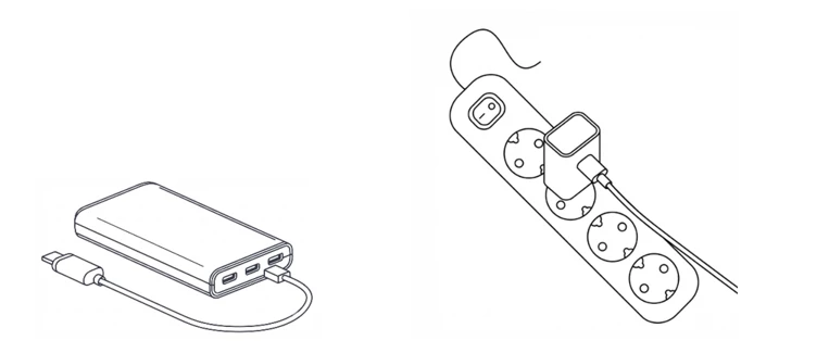

  1. Prepare a alimentação – Para carregar a câmara no exterior, é necessário levar energia até ao local onde está instalada. Recomendamos que utilize:
    1. Um powerbank (bateria portátil) com boa capacidade;
    2. Uma extensão elétrica devidamente protegida;

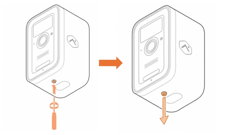

  1. Desaperte o parafuso – Na parte inferior da câmara, localize o parafuso de fixação. Rode o parafuso para a esquerda (sentido contrário aos ponteiros do relógio) até o desapertar totalmente. Retire o parafuso por completo (guarde-o num local seguro, para evitar que se perca durante o processo de carregamento).

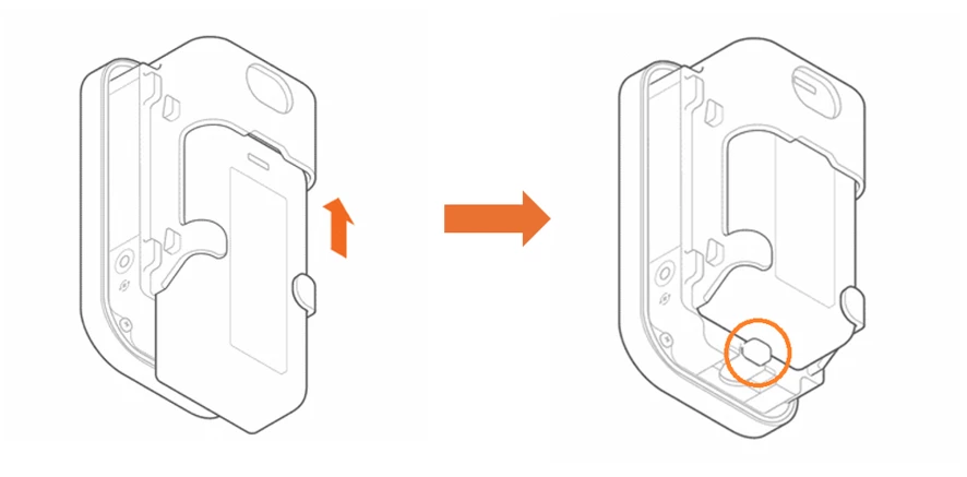

  3. Retire a bateria da parte frontal da câmara – Na parte frontal da câmara, pressione para dentro o clip identificado na primeira ilustração, e puxe a bateria para baixo de modo a que se desprenda do corpo da câmara:

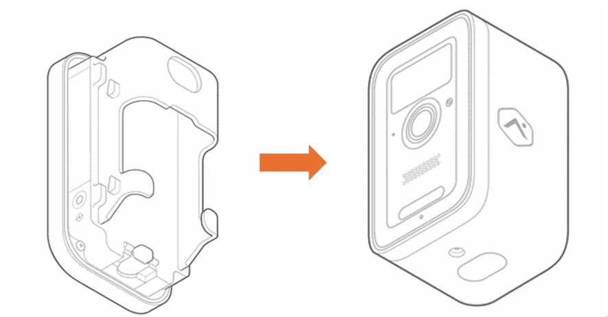

  4. Coloque a parte frontal da câmara (sem bateria) Com a bateria já retirada, volte a encaixar a parte frontal da câmara na base de fixação. Pressione até ouvir um clique, que confirma que o equipamento está bem fixado. Esta ação vai garantir que durante o carregamento da bateria mantém a estanquicidade do equipamento.

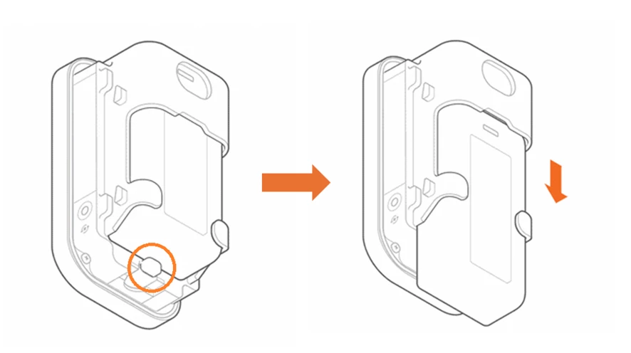

  7. Coloque a bateria da parte frontal da câmara – Com a bateria totalmente carregada, retire novamente a parte frontal da câmara e encaixe a bateria no corpo da parte frontal da câmara, até ouvir um clique que indica que a bateria está bem colocada:

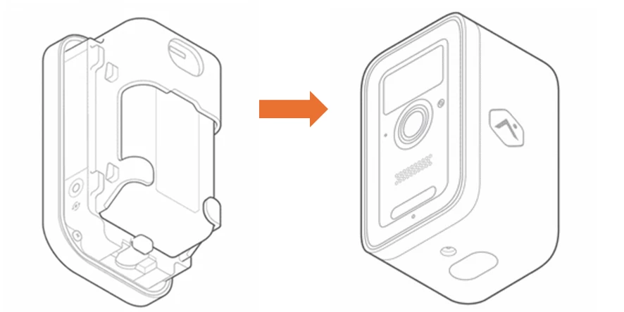

  8. Coloque a parte frontal da câmara – Com a bateria já colocada, volte a encaixar a parte frontal da câmara na base de fixação. Pressione até ouvir um clique, que confirma que o equipamento está bem fixado:

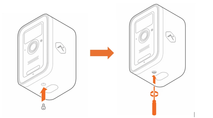

  9. Aperte o parafuso – Na parte inferior da câmara, voltar a colocar o parafuso de fixação, rode o parafuso para a direita (sentido dos ponteiros do relógio) até apertar totalmente:
