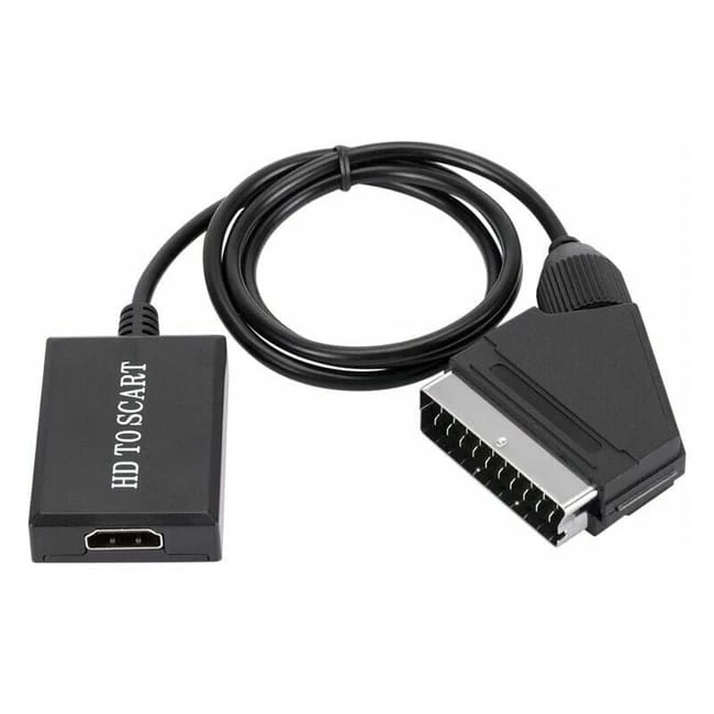

Mudei recentemente da box Íris para a Uma, mas esta não tem saída Scart e a tv é antiga e não tem entrada HDMI. Comprei este adaptador https://chip7.pt/imagem-e-som/ntech/ntech-hd0010-cabo-conversor-hdmi-para-scart-digital-para-analogico-xr-05?srsltid=AfmBOopin_cjdten2mI_WPtxrUsdMuaS-zWfmCfgXgZj7Ud_DSMH6ujf mas a televisão não reage a qualquer sinal, mesmo com alimentação externa do adaptador.. O técnico da NOS que veio a minha casa diz que o adaptador não deve ser compatível com a box. Alguém encontrou problema idêntico? Sugestões?

Mas do que eu preciso é de um com input HDMI e output SCART, não é? Sai sinal HDMI da box para entrar sinal SCART na televisão. Como este: https://www.aquario.pt/pt/product/avlink-conversor-hdmi-para-scart-122417. Acontece que, pelo menos pelo aspeto exterior, este é exatamente igual àquele que eu experimentei e não funcionou...

Esse é exatamente o mesmo que eu tinha colocado no meu post anterior, e idêntico àquele que não funcionou...

Também já tinha visto esse. Mas é vendido por uma empresa em França e, caso não funcione, o que é bastante provável, as despesas de devolução são por minha conta. Não estou com vontade de me arriscar. Só comprarei um produto se puder testar e devolver sem custos caso não funcione, como fiz com o da chip7. E sim, experimentei com alimentação. Estou a pensar tentar na Mauser, como me recomendaram na chip7. Eles têm um outro modelo, para entradas RCA, que a minha televisão também tem.

posso estar enganado, mas nao sei se um adaptador seja ele qual for irá funcionar, pois as box UMA tem uma proteção na porta HDMI para prevenir reproduçoes não autorizadas de conteudos e por a ligação à Tv não é direta, mas via um adaptador, dai as minhas duvidas. A menos que o adaptador tenha uma forma de desbloquear isso o que desconheço.

Sugiro que comprem um conversor HDMI para SCART que suporte HDCP (High-bandwidth Digital Content Protection).
✅ Opção mais segura e recomendada
🔌Conversor HDMI/MHL → SCART da Castro Electrónica
  • Compatível com HDCP, PAL/NTSC
  • Suporta resoluções até 1080p
  • Alimentação externa via DC 5V (mais estável)
  • Plug & Play, sem necessidade de drivers
  • Disponível em loja física (Mozelos e Porto) e online
  • Preço: cerca de 15€
  • Feedback positivo de utilizadores com boxes NOS
