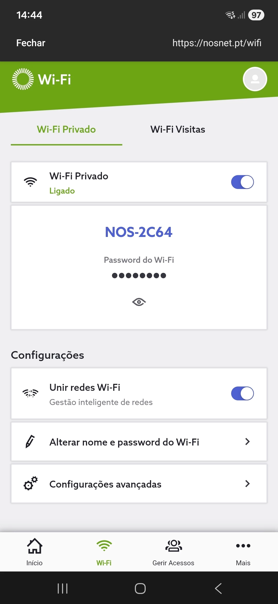

Boa tarde ​@Daniel Canário,
Para ter acesso a duas redes distintas é necessário selecionar a opção “Unir redes Wi-Fi”, que como pode verificar na captura de ecrã que partilha, se encontra ativa.
Pode consultar mais informações sobre esta atualização através do nosso artigo, partilhado acima.

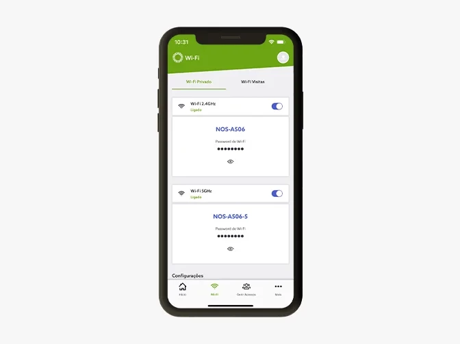

Tenta pelo site ou app NOS NET e verifica o estado da antena 5GHz
Sugiro que verifique se a rede Wi-Fi de 5Ghz está ativa pela App NOS NET
Deverá ter um resultado parecido com este:

Jorge, na minha não existe a 5G, continuo com a ideia de que tenho mesmo um problema no modem, mesmo depois de reeniciar e restabelecer os dados de fabrica nao me mostra a rede 5G
Tens as 2 redes com o mesmo nome(2.4Ghz e 5Ghz) e o router faz a gestão inteligente de onde o teu equipamento se vai ligar(Band Steering). Basta memorizares os dados da rede do 2.4Ghz que depois o teu equipamento vai saltar entre frequências, de acordo com a indicação do router.
Os dados default do router foram atualizados e o reset de fábrica vai sempre mostrar apenas 1 rede (dados da 2.4ghz). Caso não pretendas usar esta funcionalidade basta desativares a função unir redes Wi-fi e ficas com as redes separadas.
