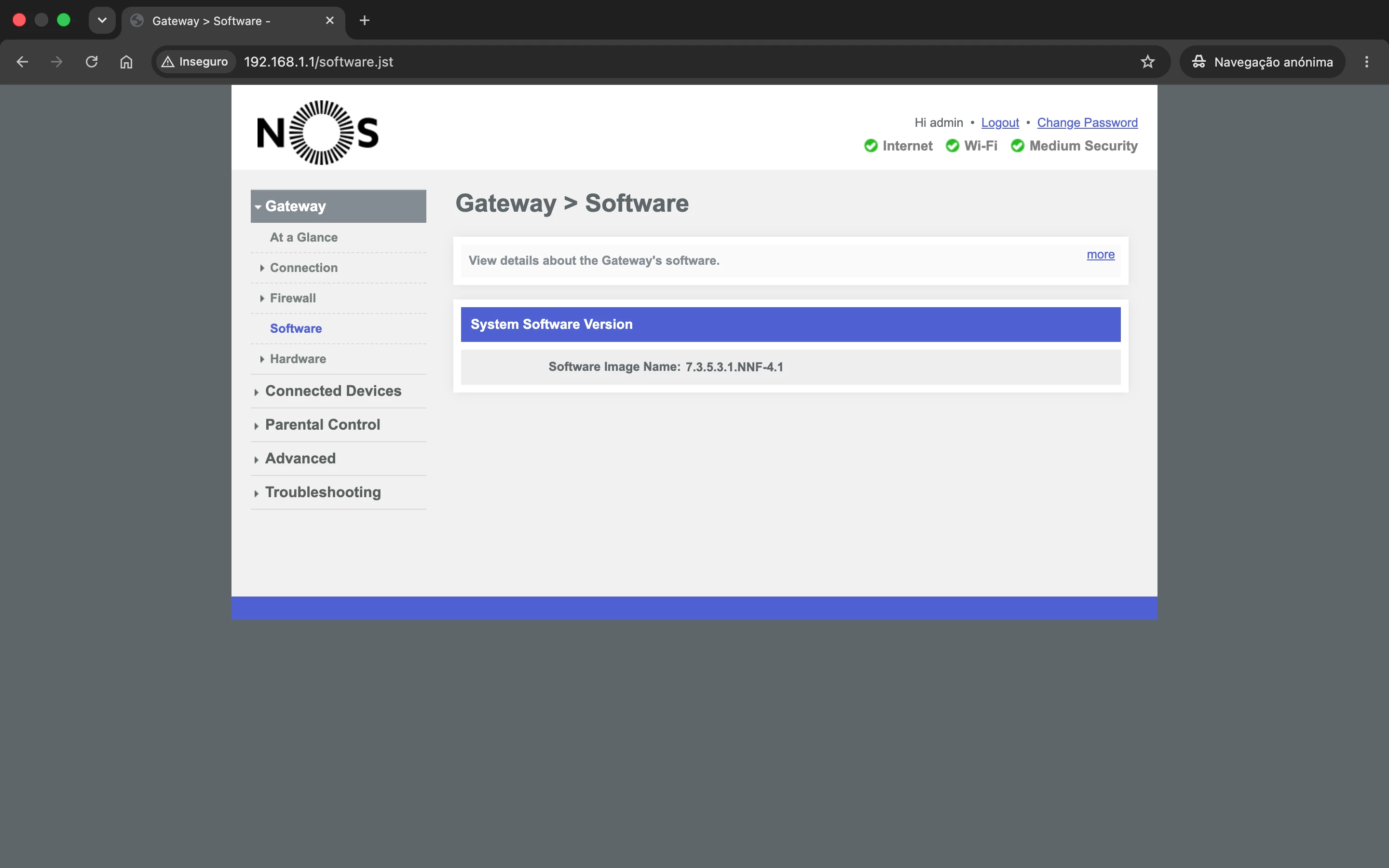

Pois, era bom de mais para ser verdade,  Infelizmente passados  uns dia voltaram a atualizar o Firmware do router, e voltou novamente ao mesmo problema não consigo aceder na mesma rede “Nat loopback” desativado. La vou ter de me chatear novamente e fazer mais uma reclamação. Assim passam de competentes a incompetentes ?? esta versão não me serve, Software :7.3.5.3.1.NNF-4.1
este  Software :7.3.5.3.1.NNF-4.1 não presta.

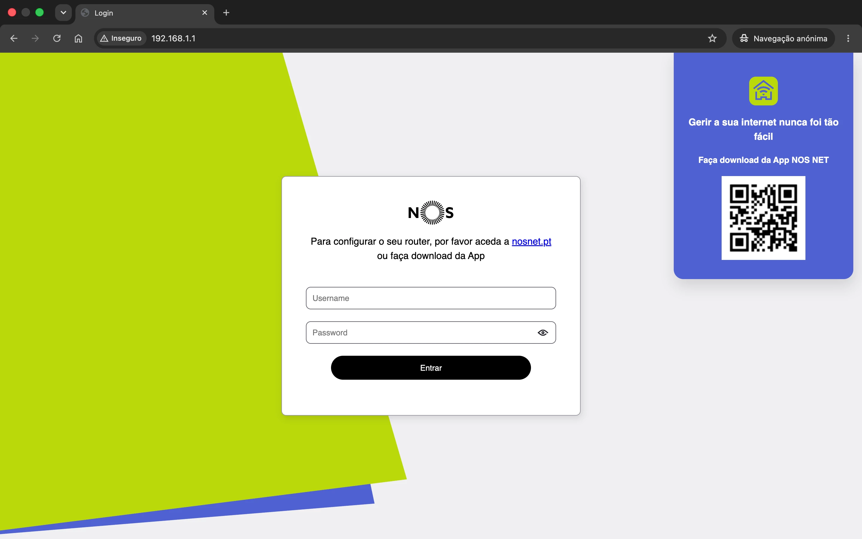

Estou com o mesmo problema que o José. Andei semanas a tentar perceber o que tinha feito de errado até perceber que de facto, o problema é do router…
Como acedeu à nova página de configuração interna? Não tenho conhecimento das credenciais default e não dá para criar uma conta, será possível faculta-las?
EDIT: já vi por tentativa e erro que é admin/password
Quanto a pedir o downgrade do router à linha de apoio, era infelizmente claro que ia voltar ao mesmo, os updates são enviados pra todos periodicamente, sempre assim foi… Algum iria ser aplicado por cima

Bom dia a todos(as),
O login ao router através de http://192.168.1.1/ continua a ser possível.
Sugiro que redirecionem para a App NOS NET que é o meio oficial para configuração.
