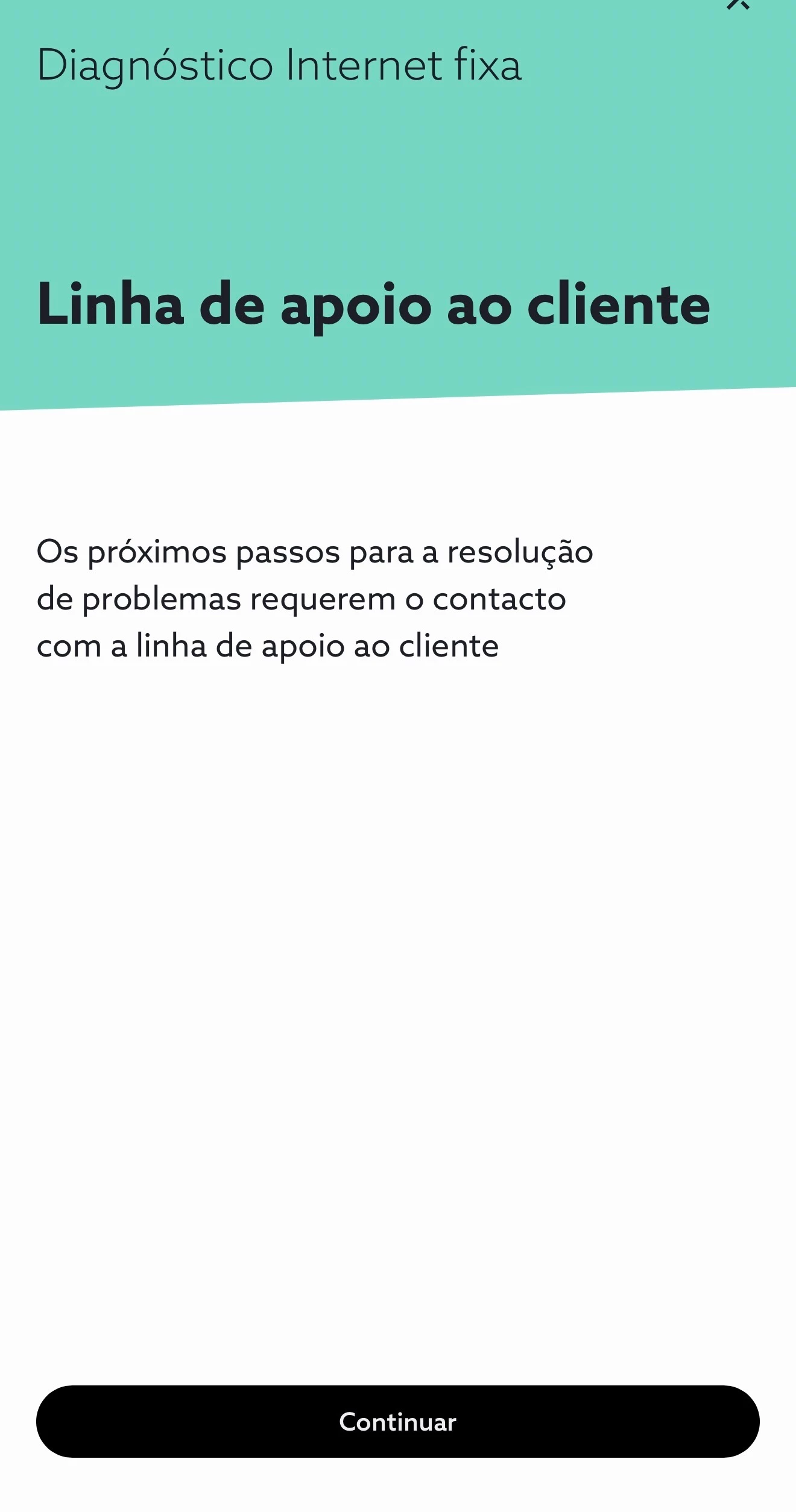

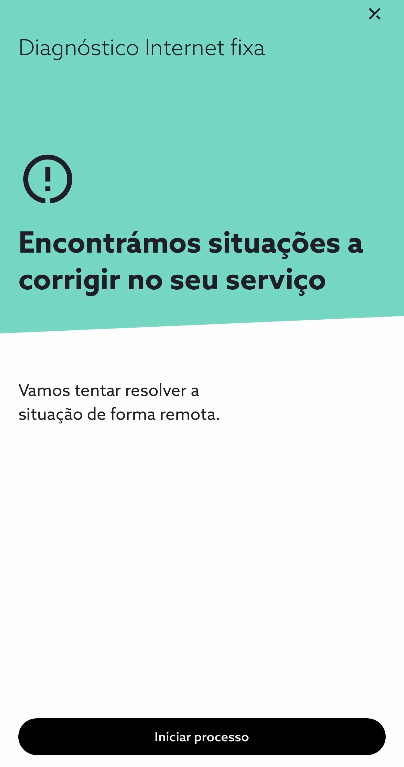

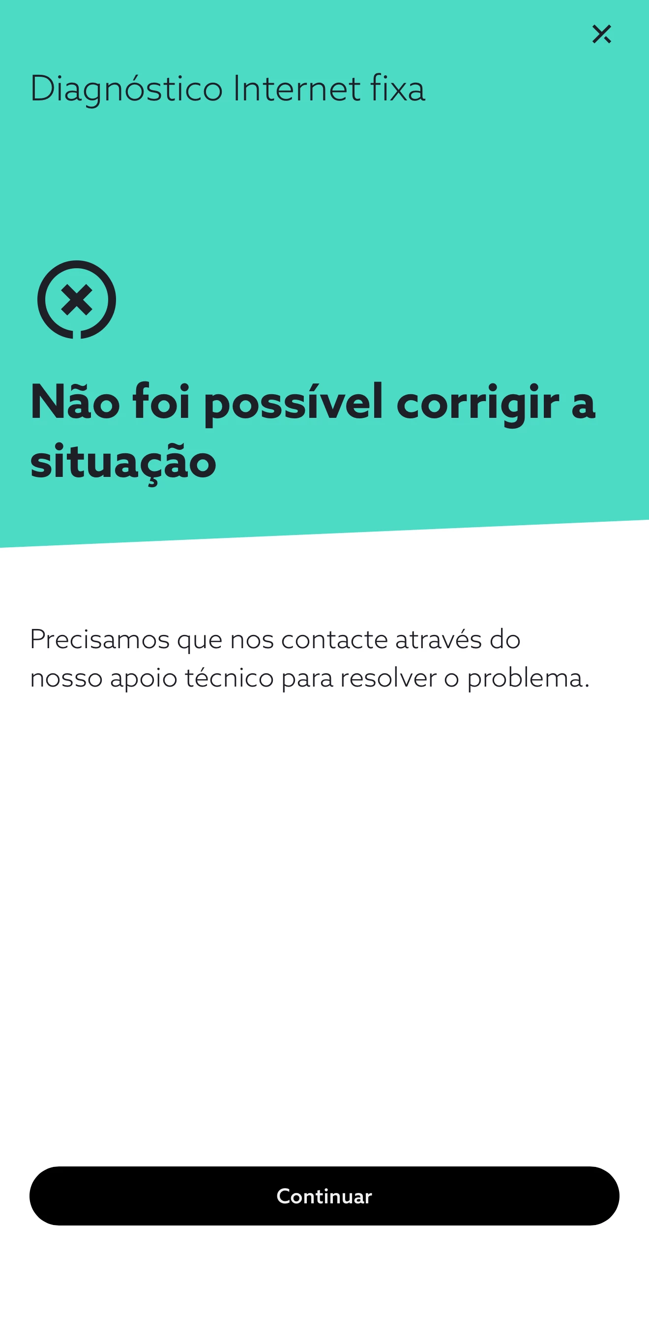

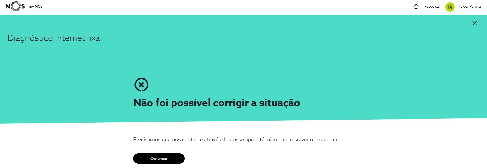

  • April 2, 2026
Ontem, como referido, um técnico da NOS veio cá. Verificou o sinal dentro de casa e lá fora. Disse que estavam… bem/mais ou menos. Havia 3 ligações lá fora (clientes) e mais um já necessitava de nova “caixa”. Colocou um atenuador no cabo coaxial que liga ao Router… Quanto aos extensores… é sabido a melhor qualidade da Vodafone do que os da NOS… desde que tenho FTTH nunca se otimizaram sozinhos de modo a ter Excelente nos 4 (como tinha no serviço anterior).
Relativamente ao resto… a intervenção foi ontem, pelo que não sei se resolveu o principal problema ou não… mas pelos vistos e segundo relatos… o vosso router implica de facto ser desligado e voltar a ligar para reposição de serviços (uma anedota).
Ainda assim, como vêm na imagem, apesar de ontem ter havido a intervenção técnica, o vosso diagnóstico diz que encontrou problemas (mas a vossa linha de apoio nunca os encontra) e diz para ligar… e fazer-me perder mais tempo e paciência do que já perdi.

  • April 2, 2026
ou eu sou muito burro ou então não sabem mesmo como funciona o despiste online.
O despiste apenas pergunta qual o serviço que quero despistar. Depois indica que encontrou problemas. Não diz quais e não questiona absolutamente mais nada e portanto eu não seleciono absolutamente mais nada.
Acho ter sido claro anteriormente, mas aqui ficam as imagens.
