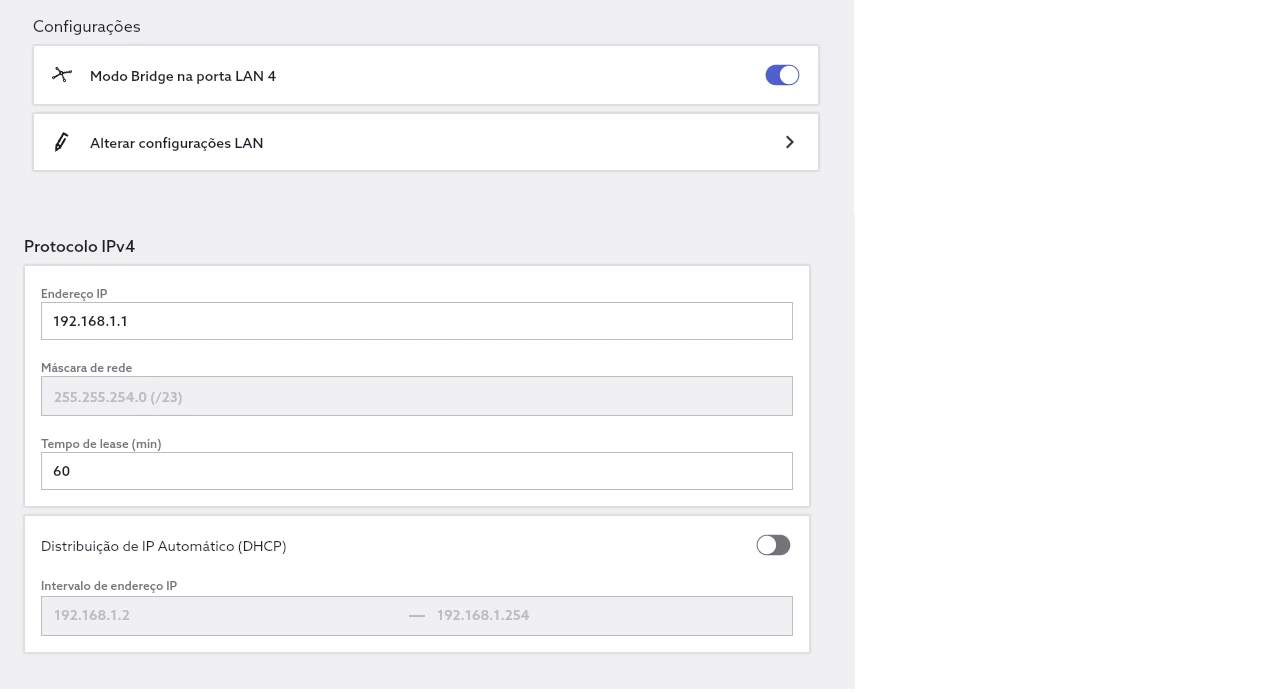

Opções actuais
Fica aqui uma imagem do que tenho actualmente configurado
ahh então mesmo com o dhcp desligado no router nos, estás a ter problemas?

  • July 22, 2025
no teu router configurante o range de ips?
um bem haja
No meu Router deixei a opção DHCP ligada e na verdade nem toquei no range, está por defeito na gama 192.168.50.X
