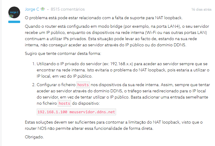

Eu tive de configurar no computador local o ficheiro hosts para forçar a abertura do nome do domínio no ip local em vez de externo, só assim é que consigo abrir o servidor sem ter de digitar o IP local.
Fora da rede com o IP externo consigo aceder, o que para mim é suficiente.
Mas seria bom poder aceder com o IP externo mesmo na rede interna.

pedm escreveu:
