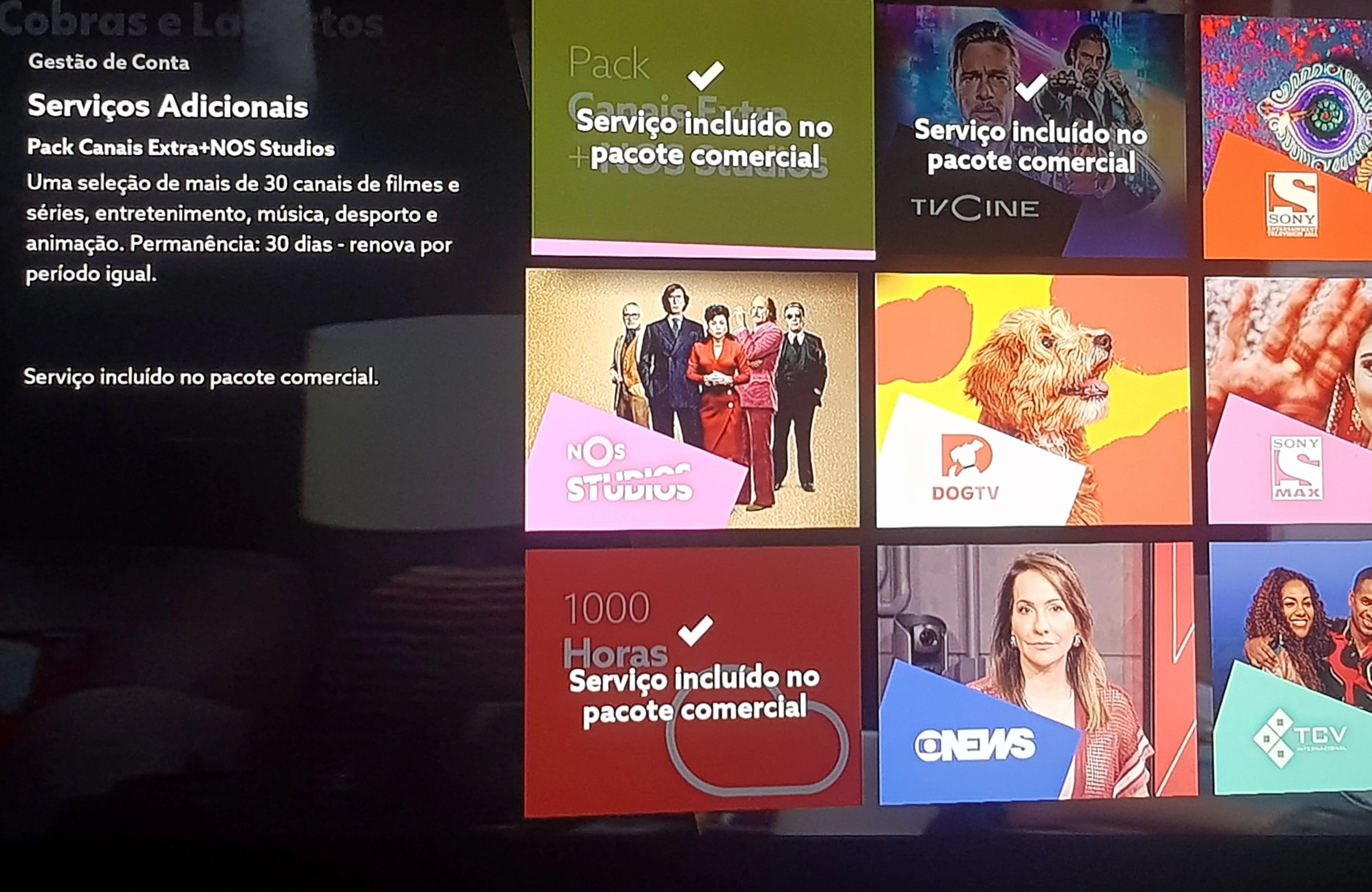

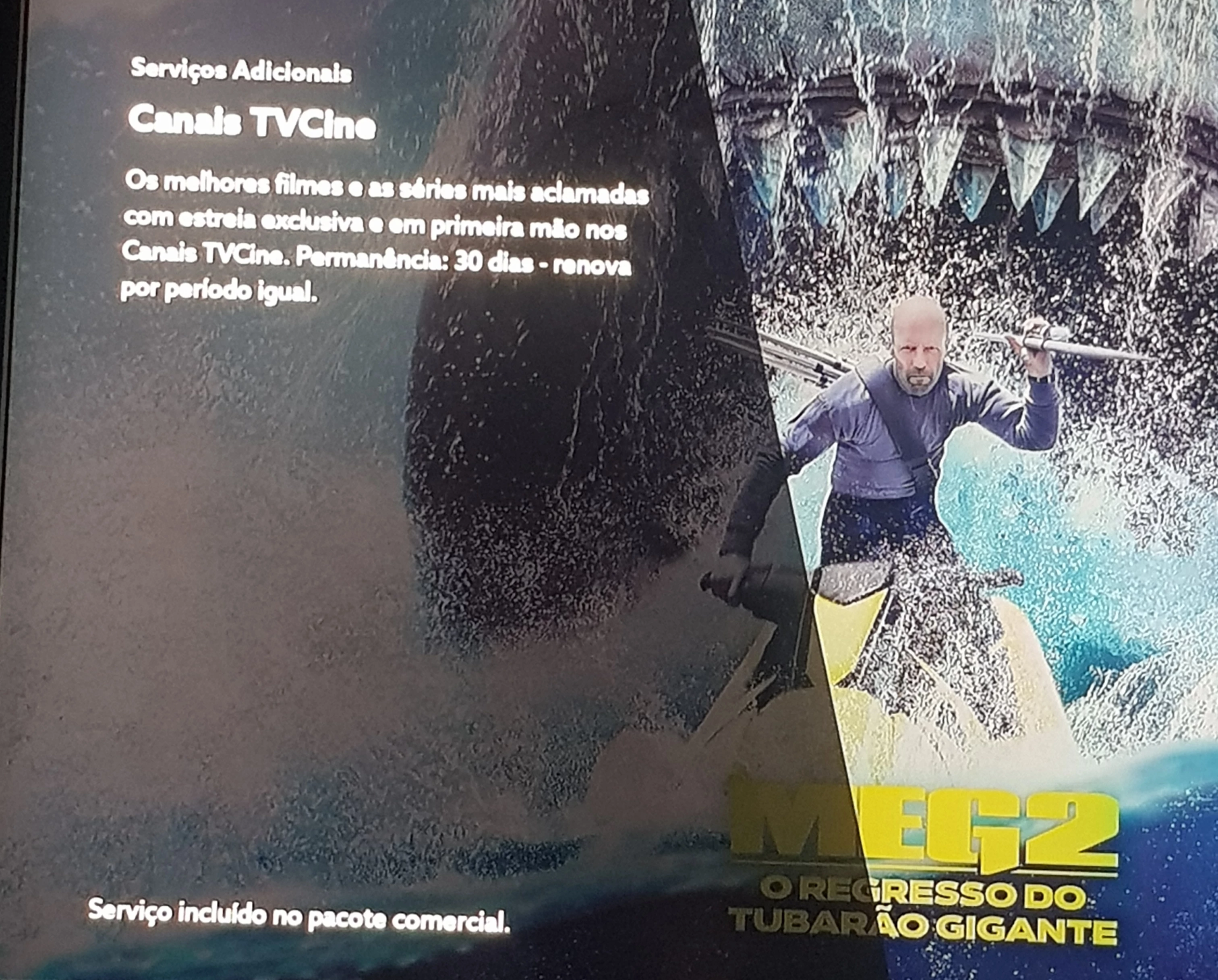

Tinha tv cines activos e agora á muito tempo que desapareceram, ora tinha factura em atraso ao qual paguei e liguei para o a.cliente, foi me dito que iria voltar á normalidade, mas nada e ja lá vai um mês,  ora vi a propaganda do natal e resolvi escolher o voucher , inseri e tambem nao dá, ora diz que foi atribuído , eu ligo na mesma e é me dito que iriam resetar a box Uma e assim foi( e o assistente diz me que esqueça a campanha, pois eu já tinha os tv cines On ...) e que nao irira adientar nada, mandou me esperar para o despiste remoto e fiquei de imediato com os tv cines...sol de pouca dura... nem chegou 3 dias e tcines barrado de novo ... ora tudo o resto canais gravacao...etc está ok.. que mais posso fazer???a box tem que ser limpa mesmo desde a raiz?? O erro é interno na NOS e nao sabem avançar com uma update do proprio serviço, e repor tudo sem erros? Como sempre esteve desde que sou cliente? Ora alguma alma caridosa que tenha encontrado ou tenho este testemunho e problema resolvido...ora agora é mais um fim de semana sem resolução... nem desta parte , nem da parte da campanha pois como tem aquela escolha ainda activa... nunca mais me deixou sequer trocar por outra...ex:. Dados moveis, skytime etc.. :(

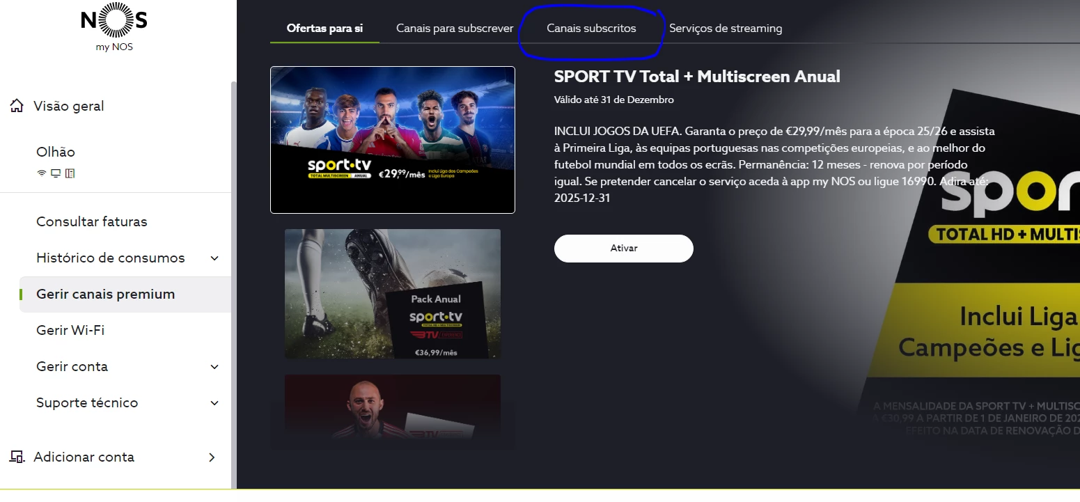

Boa tarde ​@Nobreza1973 entre na sua área de cliente https://my.nos.pt/WSC/Premium e verifique na opção Canais subscritos se consta os canais TV Cine subscritos.
Se sim, desligue a box diretamente da corrente eletrica aguarde alguns segundos e volte a ligar; aguarde que o sistema estabilize e veja se já tem os canais.

Está tudo regularizado cono descrevi e sim pertence ao meu pacote os 4 tvcines, como normal, mas já tinha testado isso e sim, se desligar mesmo da corrente  e voltar a ligar abre canais, depois é mudar para um canal normal e em mais dois minutos e já nao dá outra x.
A oferta podem meter de parte pois tenho canais ativos no menu da box e na app, portanto, presumo que os valores estao mal inseridos na Nos... e o que acontece é que depois do sistema reassumir os dados , entram em contacto com a box, e cortam me os canais sempre.... isto assim ,nao é mesmo nada...

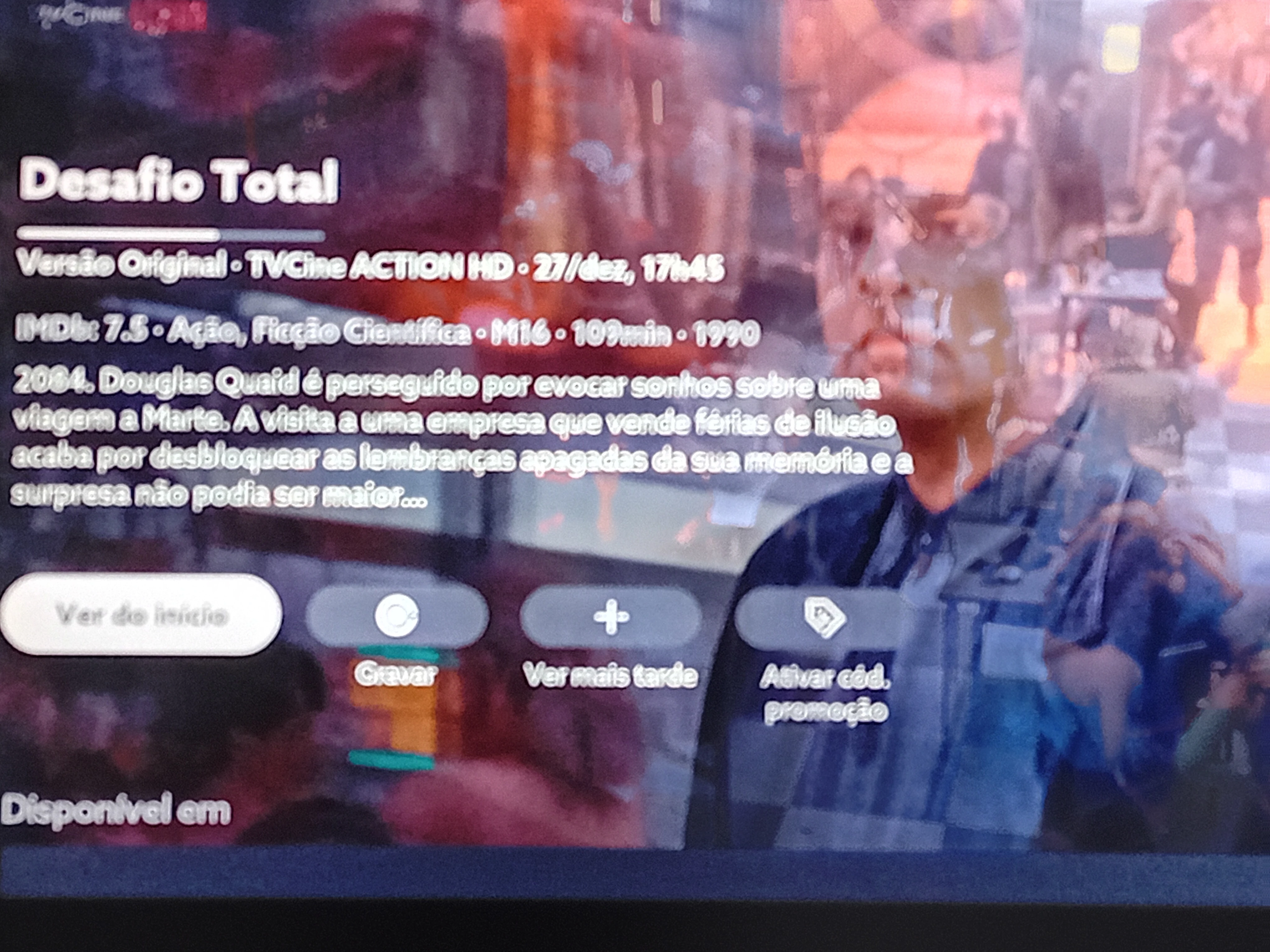

Id 1001  , depois de meter o meu pin, nunca mais abre nada, era preciso ...novamente ir desligar da corrente um pouco...voltar a ligar tudo e trabalha por uns minutos..poucos ...como veem, tenho os canais, está tudo como anterior quando dava tudo ok...
Vamos ver se resolveu... desliguei router e a box uma da corrente novamente, 10 segundos router apagado e power , depois de outros 2 minutos liguei box e reposicao de fabrica , depois instalação da box e agora já está a dar ... vamos ver ...quanto tempo... fica no Action em modo de teste* obrigado a todos e vamos ver como corre ..
