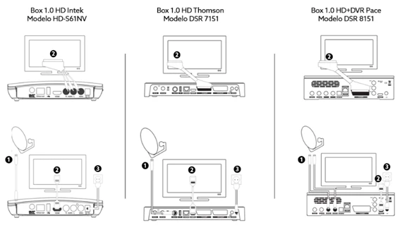

Após conhecer todas as componentes da sua box satélite saiba como ligar para usufruir da NOS TV:
Como ligar a sua box satélite
  1. Ligue o cabo de antena (não fornecido) da sua entrada satélite à ficha de entrada LNB IN da sua Box 1.0
  2. Ligue a Box 1.0 à sua televisão de acordo com as características da sua TV (Consulte as instruções anteriores)
  3. Ligue o cabo de alimentação entre a ficha de alimentação da Box 1.0 e a corrente elétrica. Só deve ligar a ficha de alimentação à corrente elétrica depois de todas as outras ligações estarem efetuadas de forma correta.
Box 2.0 HD KAON
  1. Ligue o cabo da antena à entrada LNB IN da sua box;
  2. De seguida, ligue o cabo de alimentação à sua box. Só deve ligar o cabo à corrente elétrica quando todas as outras ações foram efetuadas;
  3. Conecte a box à televisão através de cabo HDMI ou cabo SCART:
    • Ligue o cabo HDMI entre a saída HDMI da sua box e a televisão. Esta ligação assegura a melhor qualidade de imagem;
    • Caso o seu televisor não tenha entrada HDMI/DVI, ligue o cabo SCART entre a saída AV da televisão e box. Para ver programas em alta definição deverá fazer a ligação através de um cabo HDMI.

No entanto há vários erros. A box "Box 1.0 HD Thomson" é na verdade a "Box 1.0 HD Pace" e as imagens são da DVR. Por sua vez na "Box 1.0 HD+DVR Pace" as imagens são da Pace HD. Alertar também que a foto do início do post é da box descontinuada e portanto não devia ser usada para promover o serviço…

Obrigada pelo alerta. Já corrigimos as imagens.

Sendo que, pelo que refere, a box que tem instalada é a modelo “DSR 8151”, sugerimos que verifique se tem 2 cabos de sinal ligados à box, conforme descrito no nosso artigo abaixo.
Para que a box seja capaz de transmitir conteúdos em direto e efetuar gravações em simultâneo, é necessário que tenha 2 cabos de sinal ligados e não apenas 1, como noutras boxes.

Quanto à box. Só há um cabo, que é o que vem da cabeça (LNB?) do prato da antena e que liga à entrada LNB IN 1 da Box. E depois há o cabo HDMI que liga a Box à televisão. Por acaso eu já aqui tinha lido dois cabos de sinal, mas confesso que nem sei que sinal e cabo são. Não estou a ver, confesso. Estranho (ou não) é que nem a assistente de atendimento ao cliente, com quem falei e através dela foram efectuadas algumas experiências, que não resultaram, daí ter-me encaminhado para uma loja da NOS, para troca da BOX, nem os funcionários que me trocaram as Boxes, me falaram nos dois cabos de sinal.  Como eu disse, na loja onde me trocaram as Boxes, na segunda vez que lá fui o funcionário até ligou a BOX nova que eu levei, e que não gravava, à antena parabólica que há na loja. Unicamente através da entrada LNB IN 1 e do único cabo que vem da cabeça da antena. Como nada gravou deu-me outra BOX, que por mim ligada em casa tem o mesmo problem da anterior. Não grava. Eu ainda lhe pedi para a experimentar lá na loja, mas ele não o fez. Deu-me a caixa com a BOX e para ele o problema ficou resolvido. Ainda por cima fiquei sem acesso aos canais da SportTv, que sou assinante. Agora vou ter que mais uma vez entrar em contacto coma NOS para activarem a SportTV. Vou aproveitar e falar nos dois sinais. Vamos ver o que dará. Essa dos dois sinais está-me a fazer confusão. Então ninguém viu isso? Quanto à mensagem de texto que enviei via telemóvel e que a nós considera como sendo uma comunicação MMS (não diz que eu excedi o limite de caracteres autorizados), como é uma coisa sem importância, que qualquer pessoa pode ver, aqui deixo a transcrição: “Bom dia! Vocès devem estar a derreter, com tanto calor.” Nada mais que isto. Acho que não atinge os 160 caracteres.

A box que tinha anteriormente era do mesmo modelo? De facto, para o modelo que indica atualmente ter, é necessária a ligação de 2 cabos de sinal, para poder ter acesso aos conteúdos intercativos da box como gravações.

Bom dia! Era para ter terminado, mas afinal… Bom, como é dito que a box que me foi agora atribuida necessita, para poder gravar, de dois cabos de sinal, confrorme, aliás, é visivel na vossa imagem, e como quem me tem atendido nas minhas “reclamações” nada diz sobre o assunto, lembrei-me de verificar se a Box tem entradas para os dois cabos de sinal. Segundo o que me é dado ver não tem. Só tem para um cabo. Vou ver se consigo anexar foto da parte traseira da Box.
