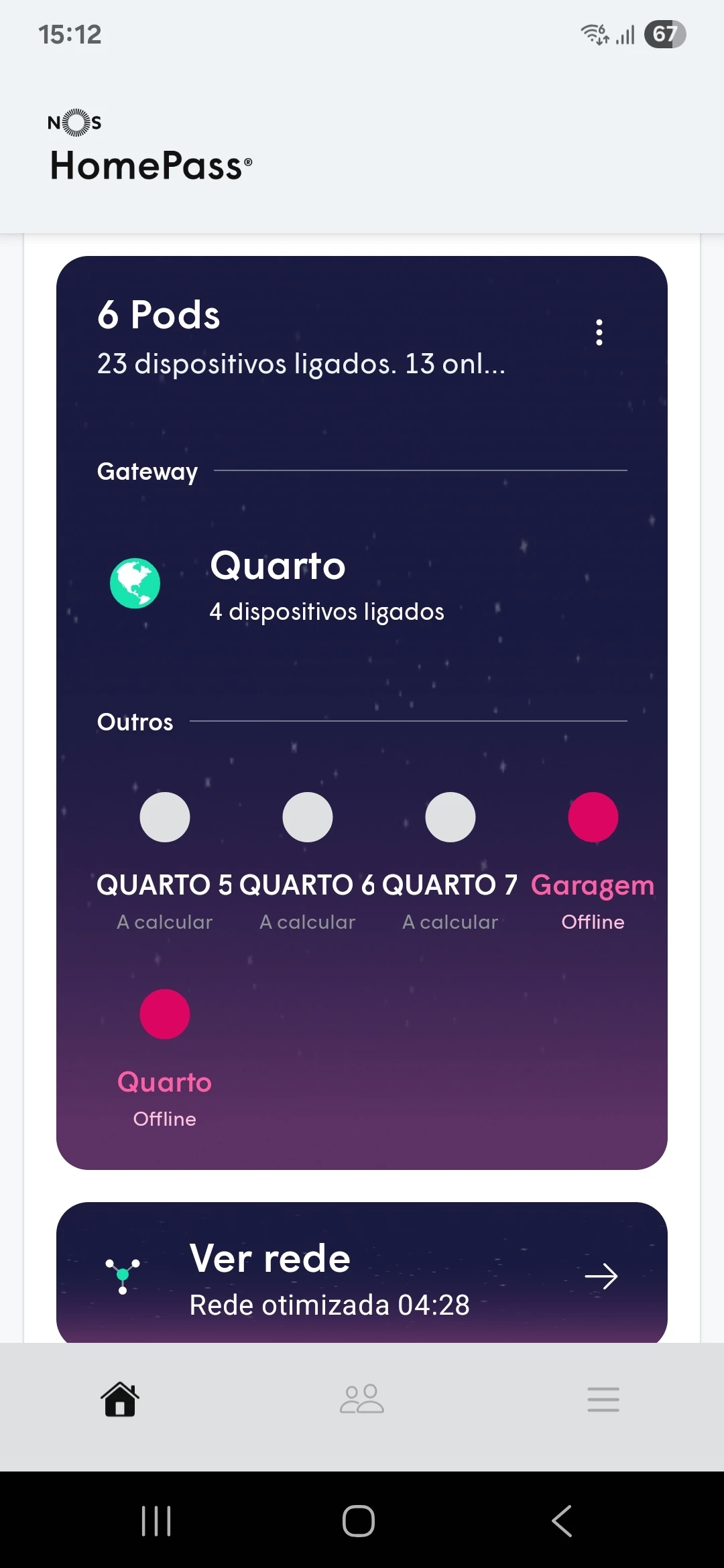

Alguém me consegue explicar a razão para a qual os pods estão sempre com a mensagem “A Calcular” e nunca com “Sinal Excelente”? Só aparece esta ultima se os reiniciar, mas após algum tempo voltam a isto.
Coisa que me parece estar a influenciar a qualidade do sinal, logo, a velocidade. Equipamentos ligados ao principal conseguem 800Mbps de download enquanto nos outros ficam na casa dos 500Mbps.

Boa tarde ​@JorgeSousa,
Tem um dos pods ligado por cabo ao router NOS?
O Wi-Fi do router  NOS encontra-se desligado?
  • Megabyte
  • 82 comentários
  • 16 de julho de 2025
João H. escreveu:
Sim, o primeiro pod está ligado por cabo de rede e o Wi-Fi do router está deligado.
  • 31839 comentários
  • 17 de julho de 2025
Agradecemos o seu testemunho.
Os pods necessitam de proximidade entre os próprios para garantir ligação.
Sugerimos que teste colocar os pods que apresentam dificuldades na ligação, mais próximos do pod principal.
Garanta também que o pod principal não se encontra perto de objectos metálicos ou que possam interferir na propagação do seu sinal.
  • Megabyte
  • 82 comentários
João H. escreveu:
Já o fiz, estiveram 48 horas na mesma divisão e nem assim resolveu.
