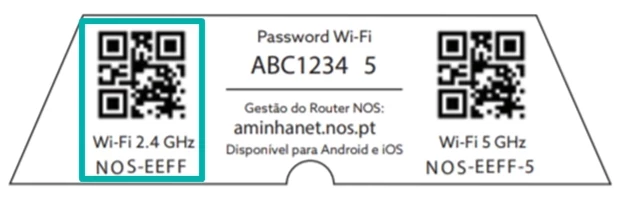

Atualização Giga router Wi-Fi 6.0 (fevereiro de 2026)
Vamos melhorar a sua experiência Wi-Fi em casa.
Caso tenha um Giga router Wi-Fi 6.0, a partir de dia 10 de fevereiro de 2026, é ativa a gestão inteligente de redes no seu router.
Após a atualização, se perder a ligação Wi-Fi em algum equipamento, volte a ligar-se usando os dados da rede Wi-Fi 2.4GHz, disponíveis na etiqueta do seu router NOS.
Saiba como se ligar à rede Wi-Fi após a atualização:

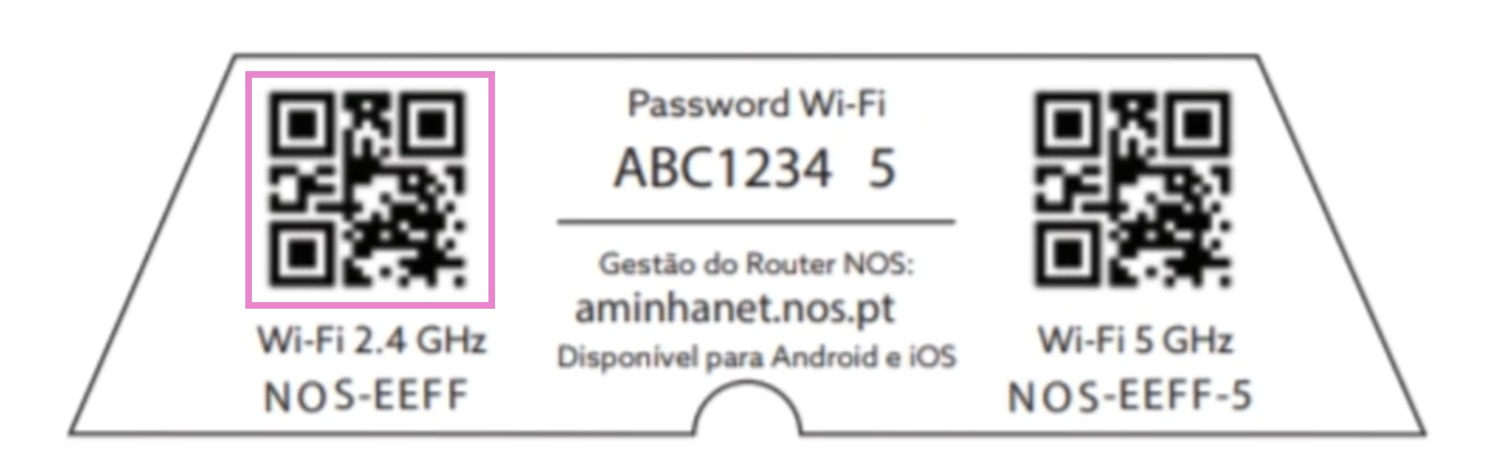

  1. Abra a aplicação de câmara do seu smartphone ou tablet e aponte-a para o QR Code que se encontra na etiqueta que está por baixo do router.
    Caso a etiqueta tenha dois QR Codes, deve ser utilizado o da rede Wi-Fi 2.4 Ghz para configurar a ligação à internet.
  • Em alternativa, através das definições Wi-Fi no PC, tablet ou smartphone:
    1. Procure e selecione a rede Wi-Fi 2.4 GHz NOS com o nome (SSID) indicado na etiqueta abaixo do QR Code;
    2. Introduza a password correspondente. Pode encontra-la na etiqueta que está por baixo do router.
 Atualização Giga router Wi-Fi 5.0 (janeiro de 2026)
Caso tenha um Giga router Wi-Fi 5.0, a partir de dia 19 de janeiro de 2026, é ativa a gestão inteligente de redes no seu router.

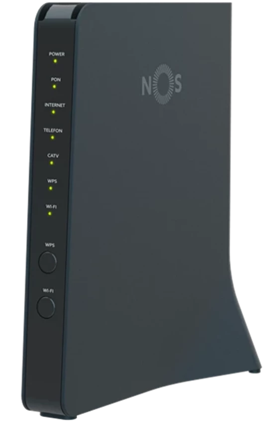

Unir redes Wi-Fi
  1. Aceda à App NOS Net, com os seus dados pessoais NOS ID.
    Selecione “Wi-Fi”, no menu inferior da App e, em “Configurações” ative “Unir redes Wi-Fi”;
  2. Após a ativação do gestor inteligente das redes, as duas redes, 2.4GHz e 5GHz, ficam com as mesmas credenciais de nome e de password (a previamente configurada na rede 2.4 GHz).
❗Atenção❗ Após unir as duas redes, o nome de rede e password de acesso passam a ser as que tinha anteriormente configuradas para a rede 2.4GHz.
Desativar “Unir redes Wi-Fi”
Para desativar a funcionalidade de Unir redes Wi-Fi, siga os passos abaixo:
    Selecione “Wi-Fi”, no menu esquerdo da página e, em “Configurações” desative “Unir redes Wi-Fi”;
  2. Após a desativação do gestor inteligente das redes, as duas redes, 2.4GHz e 5GHz, ficam com o mesmo nome e passwords, sendo adicionado o sufixo “-5” ao nome da rede Wi-Fi 5GHz.
A funcionalidade de unir redes Wi-Fi através da gestão inteligente das redes está disponível apenas para alguns routers NOS.
