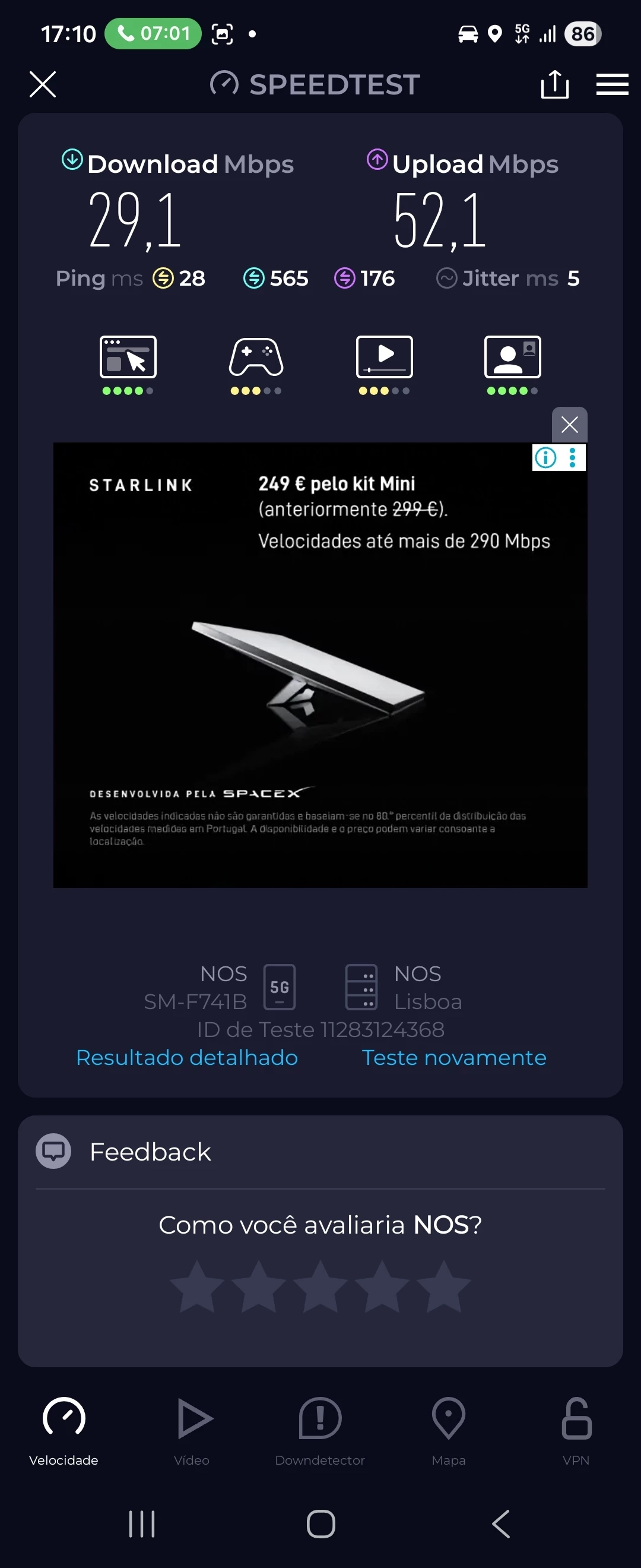

Sou cliente NOS há mais de um ano. Desde que mudei da Vodafone para a NOS, fiquei satisfeito por ver que a velocidade do meu telemóvel 5G não estava limitada a 300 Mbps, como na Vodafone, e alcançava os 1000 Mbps completos.

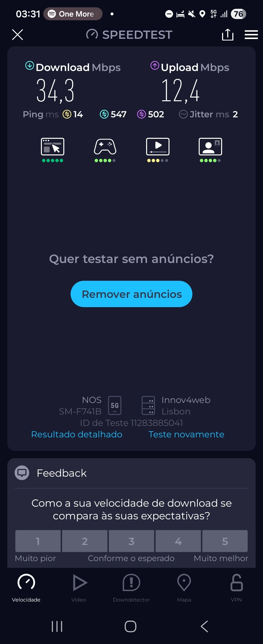

Recentemente, renovei o contrato para 100GB no 5G+, mas agora ambas as minhas linhas móveis estão limitadas a cerca de 150 Mbps.
Fiz testes e confirmei que não é um problema técnico do telemóvel, mas sim uma limitação imposta pela NOS nas minhas linhas. Tenho um eSIM estrangeiro que, em roaming na rede NOS em Portugal, atinge 1000 Mbps no mesmo iPhone.
Além disso, um amigo, também cliente NOS, com um iPhone mais antigo, consegue os 1000 Mbps completos, enquanto eu só recebo ~150 Mbps no mesmo local (minha casa).

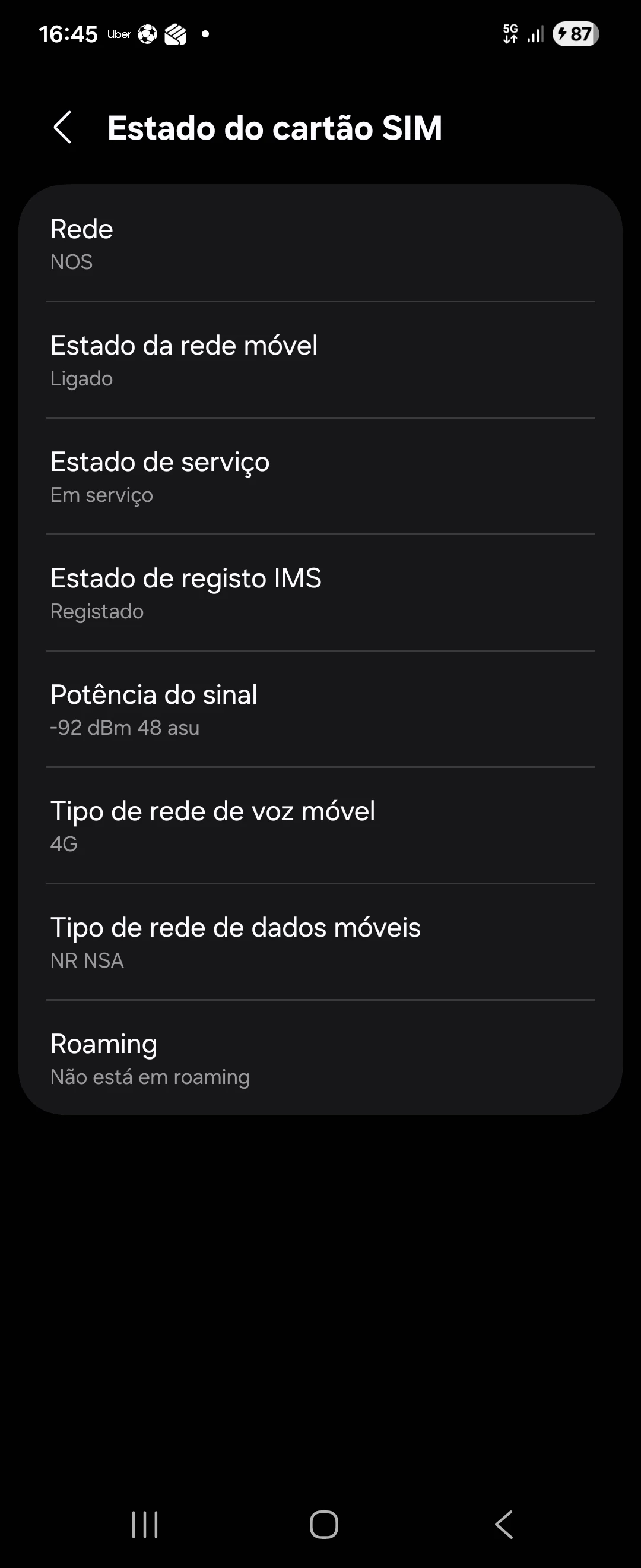

Como se pode ver no “Field Test Mode”, a intensidade do sinal (RSRP) é boa e está ligada à banda n78 na rede 5G.
Por que razão a NOS está a limitar a minha velocidade 5G?

    Obviamente, reiniciei o telemóvel.
    Também disse que obtenho a velocidade limitada no iPhone 15pro da minha mulher, por isso não é um problema do telemóvel.
    Eu consigo 1Gbps no outro tarifário quando estou em roaming na rede NOS.
    O meu amigo na NOS com um iPhone mais antigo consegue obter 1Gbps quando está sentado perto de mim, e eu só consigo ~150Mbps.
    Portanto, o limite de velocidade está especificamente na minha conta com os dois novos tarifários com contrato na NOS.
    Não é um problema de cobertura de rede, estou localizado no centro de Lisboa com sinal máximo.

    O cartão SIM que está a utilizar é antigo?
    Na maioria dos casos não é necessário haver troca do cartão SIM para aceder à rede 5G e atingir velocidades superiores.
    Em caso de dúvida consulte o número do seu cartão SIM, uma vez que todos os cartões SIM com código iniciado por “21” ou “22” estão preparados para ter acesso à tecnologia 5G, assim como todos os eSIM
    mar. 20, 2025 11:51 da manhã UTC
    É um eSIM.
    Tudo indica que a minha conta NOS (2 tarifários de telemóvel) está a ser limitada pela NOS.
