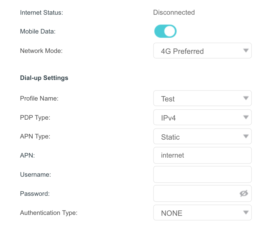

Nao consigo ativar um cartao NOS (10 dias - 15 euros) num router TP LINK Archer MR400.
Tentei varios settings, diferentes APN comunicados neste Forum e tambem tentar forçar a escolha da rede (Portaloptimus).
Alguem sabe quais os parametros reais que se tem que usar ?
O cartao funciona num telefone**
Nao tinha esse problema com um cartao dados moveis da Vodafone..
Obrigado pela ajuda

o cartao estabeleceu automaticamente ligacao uma vez que o ativei num telemovel ( o que n terei feito corretamente na primeira vez).
nas definições foram recuperadas automaticamente e pelo o que vejo posicionou o apn em ´umts’
A parte menos agradável é que em 4G no máximo de rede, não passa de 10Mbps..

Experimente mudar o APN
Nome: (escolha o nome)
PDP Type: IPv4
Profile name: (escolha o nome)
APN: internet
Authentication: CHAP
User: (não escreva)
Password: (não escreva)
abr. 18, 2025 9:39 da manhã UTC
Fiz a modificaçao mas infelizmente nao vejo diferenças.
Tenho até um upload superior que o Download..
Download 10Mbps
Upload 18 Mbps
