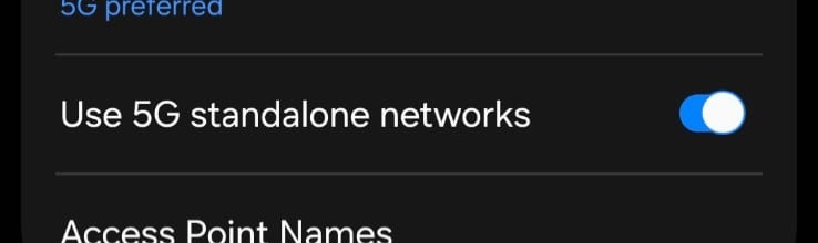

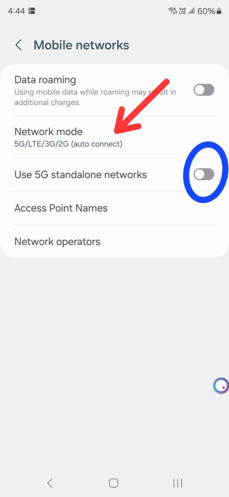

  • 9094 comentários
  • 20 de maio de 2025
Boa tarde  ​@Nuno Calheiros
É uma opção da Samsung no entanto pode garantir uma ligação 5G SA desta forma.

  • 21 de maio de 2025
@Mário P.  sim no meu Samsung surge a opção tal e qual a imagem que partilha.
O que quis explicar é que nos equipamentos Samsung não aparece o sinal 5G+ mesmo estando ligado a uma rede SA aparece apenas o sinal 5G e como tal pode criar duvidas nas pessoas que ao não verem o sinal 5G+ podem pensar que não estão ligadas a uma rede 5G SA quando na realidade podem estar.

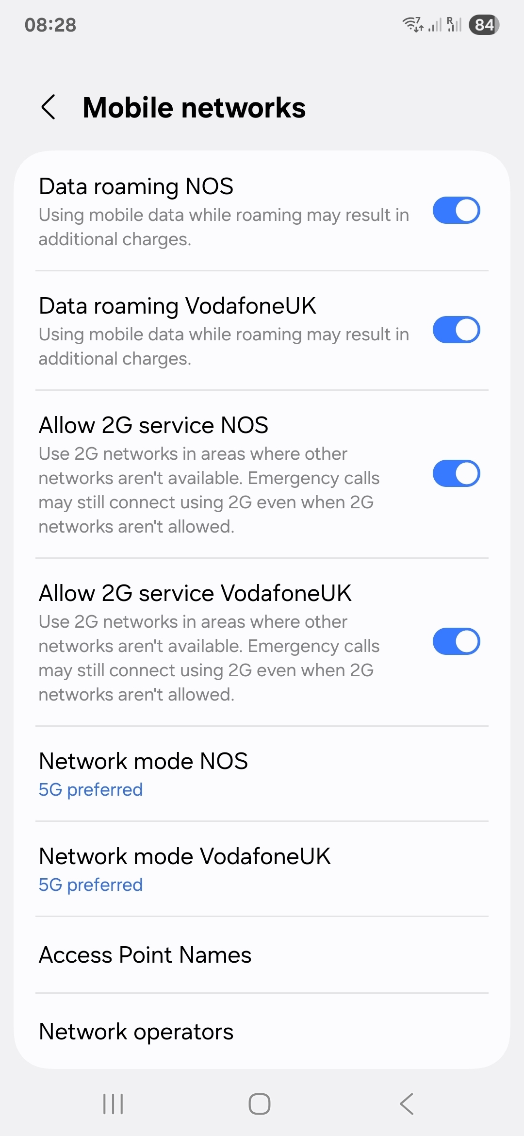

Bom ​@Jorge C ,
Obrigado pelo post, mas como já referi várias vezes, não tenho essas opções no meu S25 Ultra. - Nem VoLTE nem a opção para usar 5G SA. Será que essas opções não estão "provisioned" pela NOS para o meu SIM/telemóvel?
Aqui fica um screenshot das minhas opções no menu "Mobile Networks":

Isto é muito confuso…
Tive a oportunidade de experimentar o meu SIM num S24 FE e a opção para usar 5G SA aparece.
Isto leva a crer que o problema está relacionado com o meu equipamento não ser detectado correctamente pela NOS. Na app eu vejo isto:
Como posso resolver isto? Algum assistente NOS pode ajudar-me por favor?
