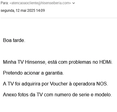

Minha TV Hisense 32" que foi oferta pela minha adesão à  NOS ha pouco mais de 1 ano atrás avariou o HDMi.
Fuca cim a imagem escura e a preto e branco sempre que se liga algo quer por HDMI 1 ou 2.
Já testei com várias fontes de imagem e é sempre igual.
Segundo a Loja aqui na Horta não ficam com a TV para reparação.  Disseram me que contactasse  a Hisense.
Devo de necessitar de algum documento da NOS em como foi quem me "vendeu" a TV. ???

Sim eu deixei no post “ VENDA “ entre aspas já por isso.
Já enviei email à HISENSE, estou aguardar resposta.
Fiz assim:
Boa tarde.
Já recebi resposta da HINSENSE.
Disseram que fizesse reposição das Definições de Fabrica e uma Atualização.
Funcionou 5*. Tudo voltou ao normal.
Cumprimentos.
