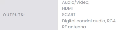

Sugiro este que tem o que pretende.
Recetor DVB-T2 e DVB-C2 | Aquário Electrónica
jul. 14, 2025 10:55 da tarde UTC
Muito boa noite Jorge C. Obrigado
Vou contatar a Aquário Electronica para colocar a encomenda
