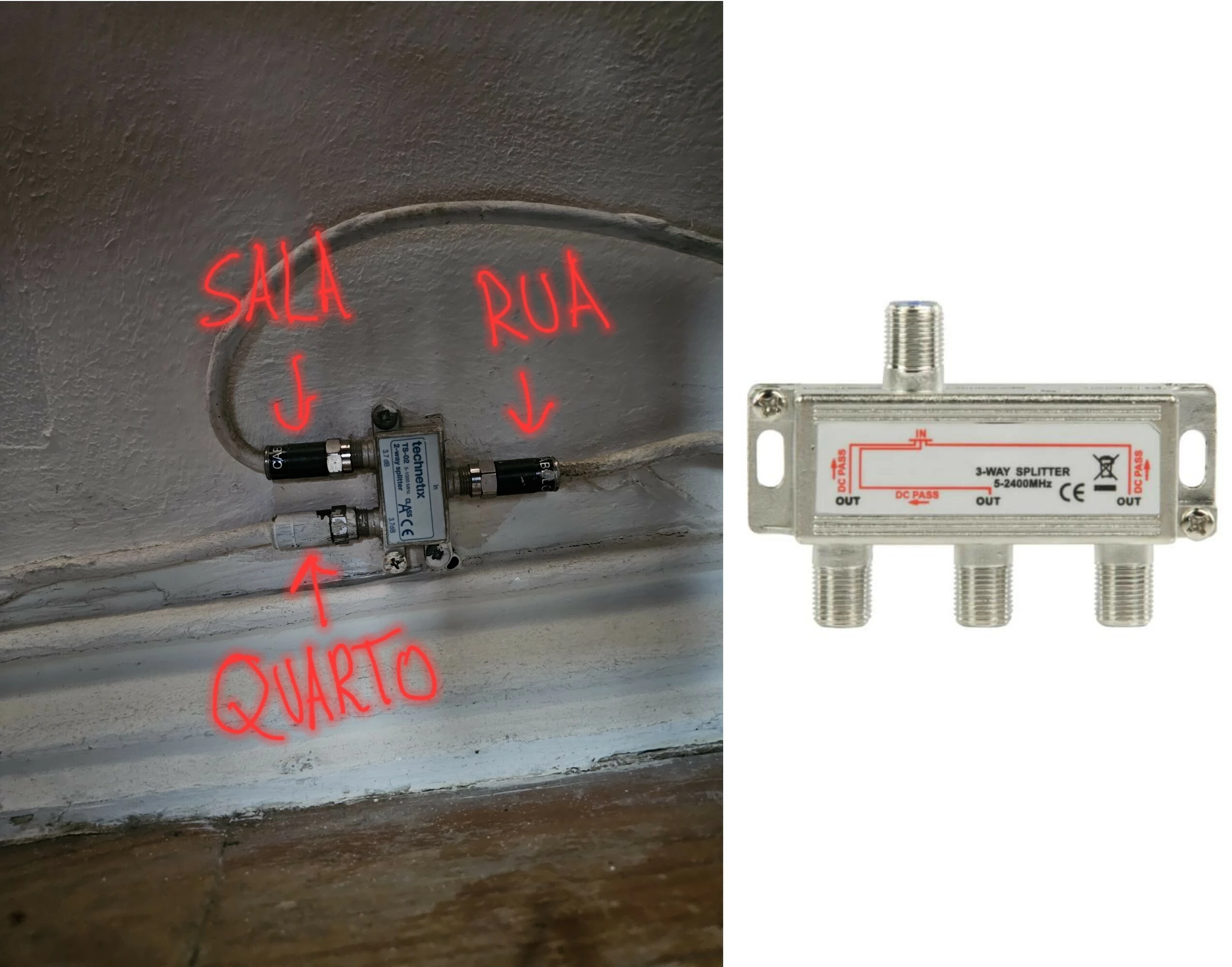

Boas
Tenho este repartidor que faz a distribuição do sinal da rua, para as divisões.
Queria o sinal também para a cozinha, este repartidor dá? Ou tem de ser um específico?

Boas
Se queres o repartidor da direita dá, tem 3 saidas, e abrange a gama de frequências da NOS.
Terás de ver é se não tem grande perda de sinal, pois quanto mais ligações houver mais perda de sinal haverá, por isso se for o caso poderá será necessário amplificador de sinal.
  • July 29, 2025
Eu tenho um repartidor no quarto, que distribui o sinal para a cozinha e pensei fazer a distribuição logo no início do cabo, que vem da rua, mas parece que não vai melhorar.
Desde que passaram dos canais analógicos para digitais, o sinal piorou na cozinha.
Obrigado dxnog
  • July 29, 2025
Boa tarde ​@RRUMA
Conforme o ​@dxnog referiu e bem, é importante que tenha o menor número de derivações possível, pelo que será melhor ter apenas um repartidor.

Certo. Jorge C
Questão.
Se o cliente quiser TV na sala, cozinha e em dois quartos, como é que a NOS faz a instalação da distribuição pelas divisões, mantendo a qualidade do sinal?
  • July 29, 2025
julgo que tenha de ser visto por um técnico no local
  • July 29, 2025
Boa tarde ​@RRUMA
“A sua instalação inclui o fornecimento e instalação do cabo necessário à rede de Cliente e uma tomada (se solicitada instalação com tomada) e acessórios de instalação, bem como a respetiva ligação na morada de instalação; (ii) o cabo será instalado à vista, salvo se o local já dispuser de infraestruturas de passagem (sendo as soluções especiais de instalação a pedido do Cliente objeto de orçamentação); (iii) às tomadas adicionais e outros equipamentos adicionais, além dos previstos nas Condições Específicas, são aplicáveis os preços e as condições de fornecimento específicos em vigor.”
ℹ️ NOS
O preço dos serviços é o seguinte e depende do que for necessário:
Deslocação técnica a pedido do cliente € 40,00
Sugiro que solicite um orçamento adicional por exemplo aqui
  • July 29, 2025
Boa noite, ​@RRUMA
Não conseguimos responder à sua questão, uma vez que o modo de realizar a instalação do serviço, depende das condições existentes no local, pelo que há a necessidade de ser apreciado por um técnico NOS no local.
