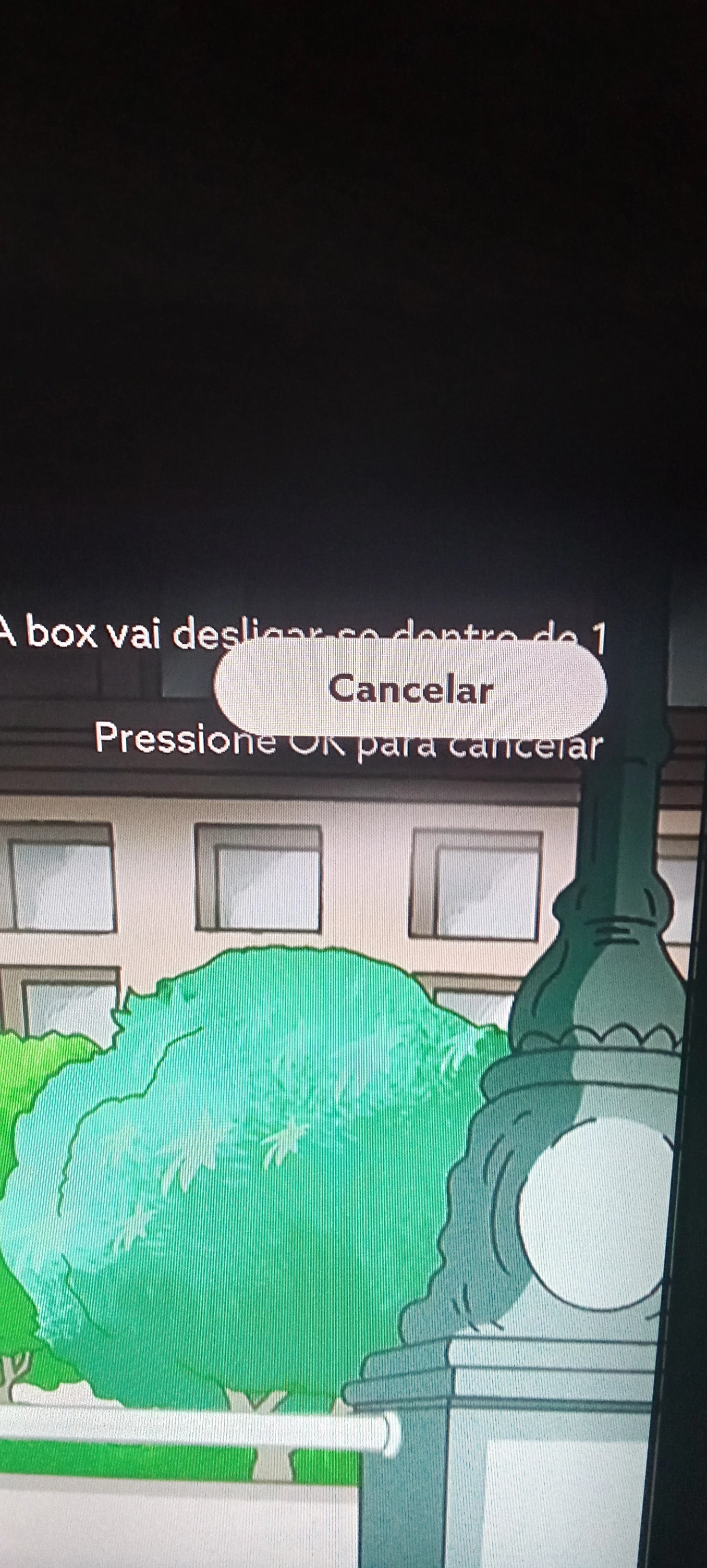

1.4. Elementos da interface sobrepostos
Quando aparece a mensagem de que a box se vai desligar dentro de dois minutos, o botão para cancelar fica sobreposto ao texto.
O mesmo tipo de problema acontece ao aceder à programação em direto. Estes elementos deveriam ser apresentados corretamente, sem sobreposições que prejudiquem a utilização.

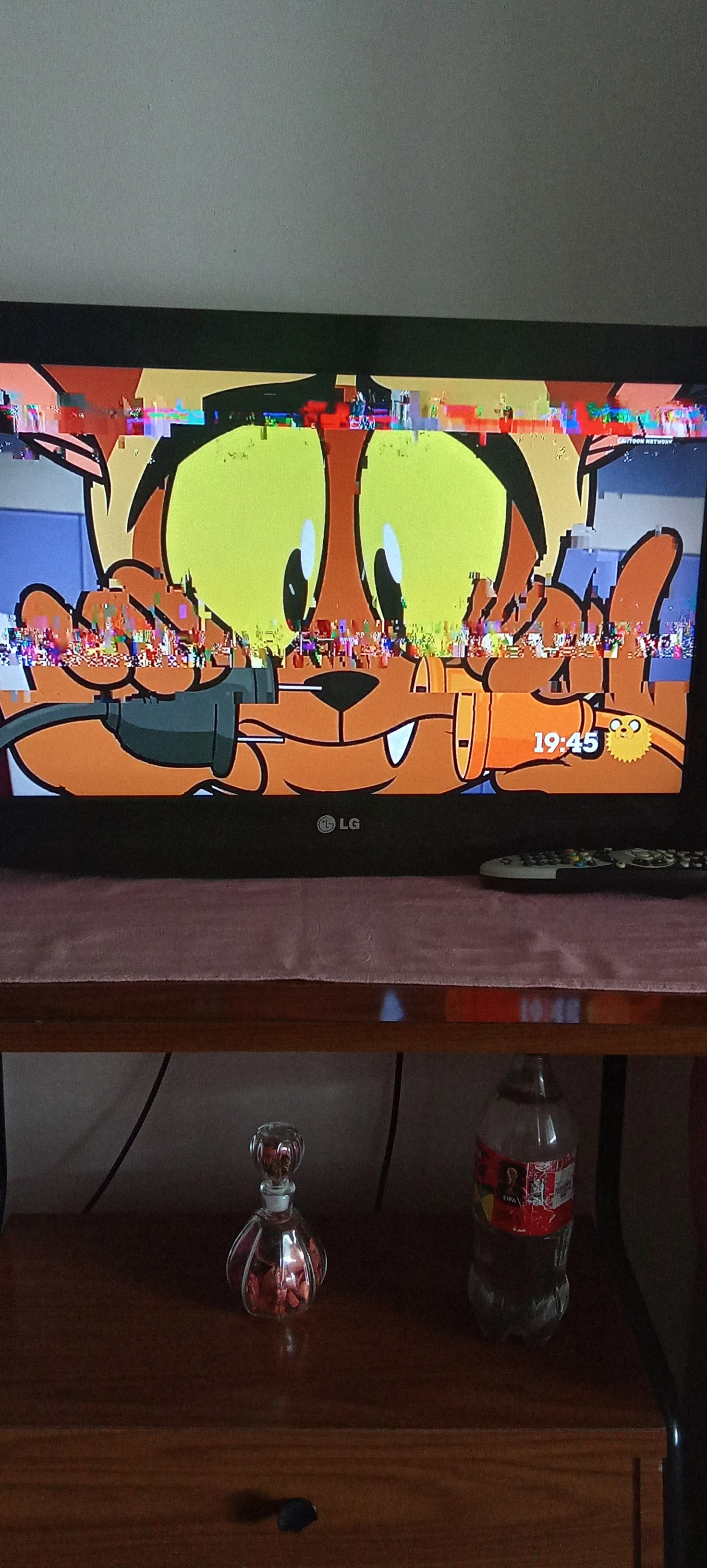

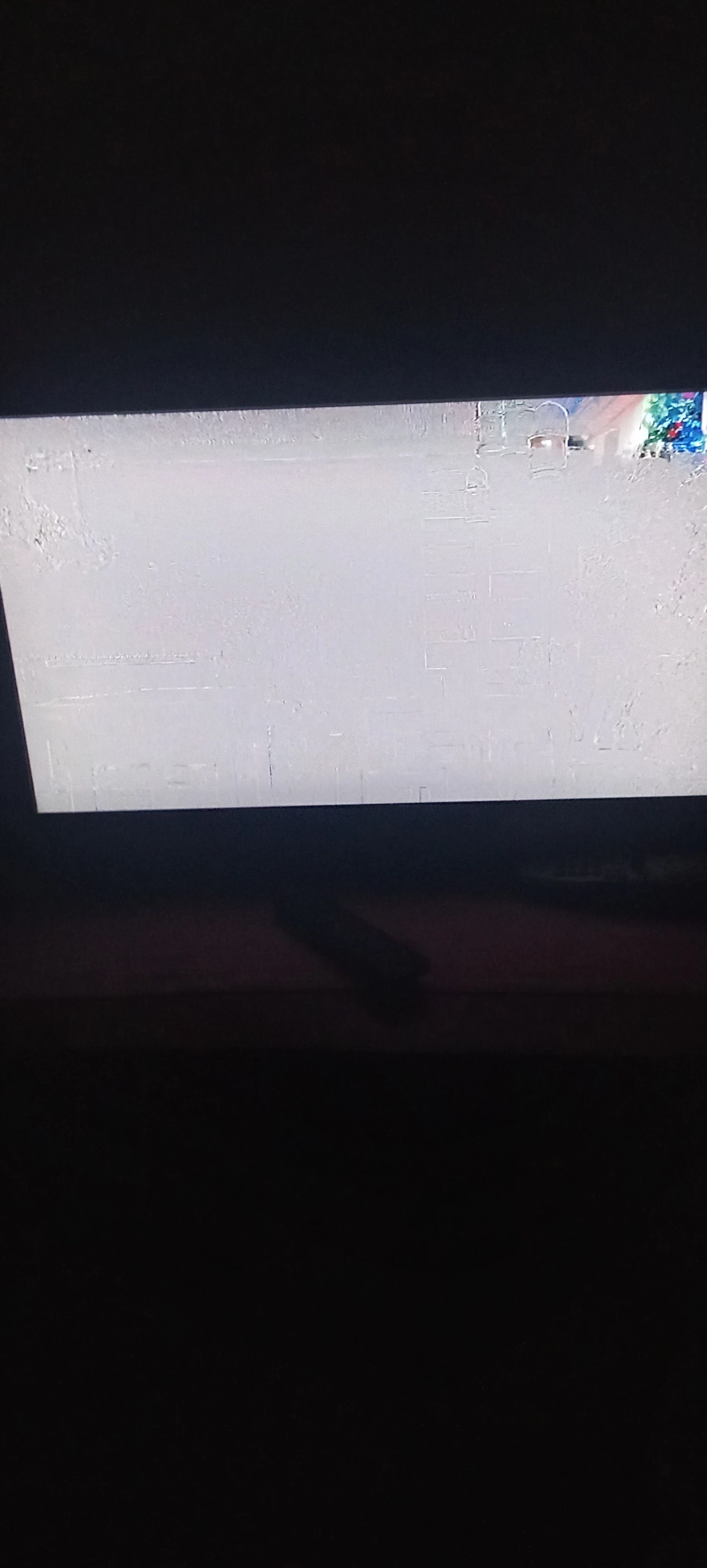

1.6. Degradação ocasional da imagem
Já observei degradação da imagem em determinadas programações, incluindo conteúdos já emitidos. O Nickelodeon também apresentou raramente este problema em direto.
Quando reclamei, recomendaram desligar e voltar a ligar o cabo da antena, procedimento que nunca resolveu a situação. Mais recentemente, observei interferências e artefactos visuais na emissão em direto do Cartoon Network.
É necessário distinguir entre problemas de sinal, transmissão, distribuição e processamento da imagem pela box, em vez de assumir uma causa sem a confirmar.

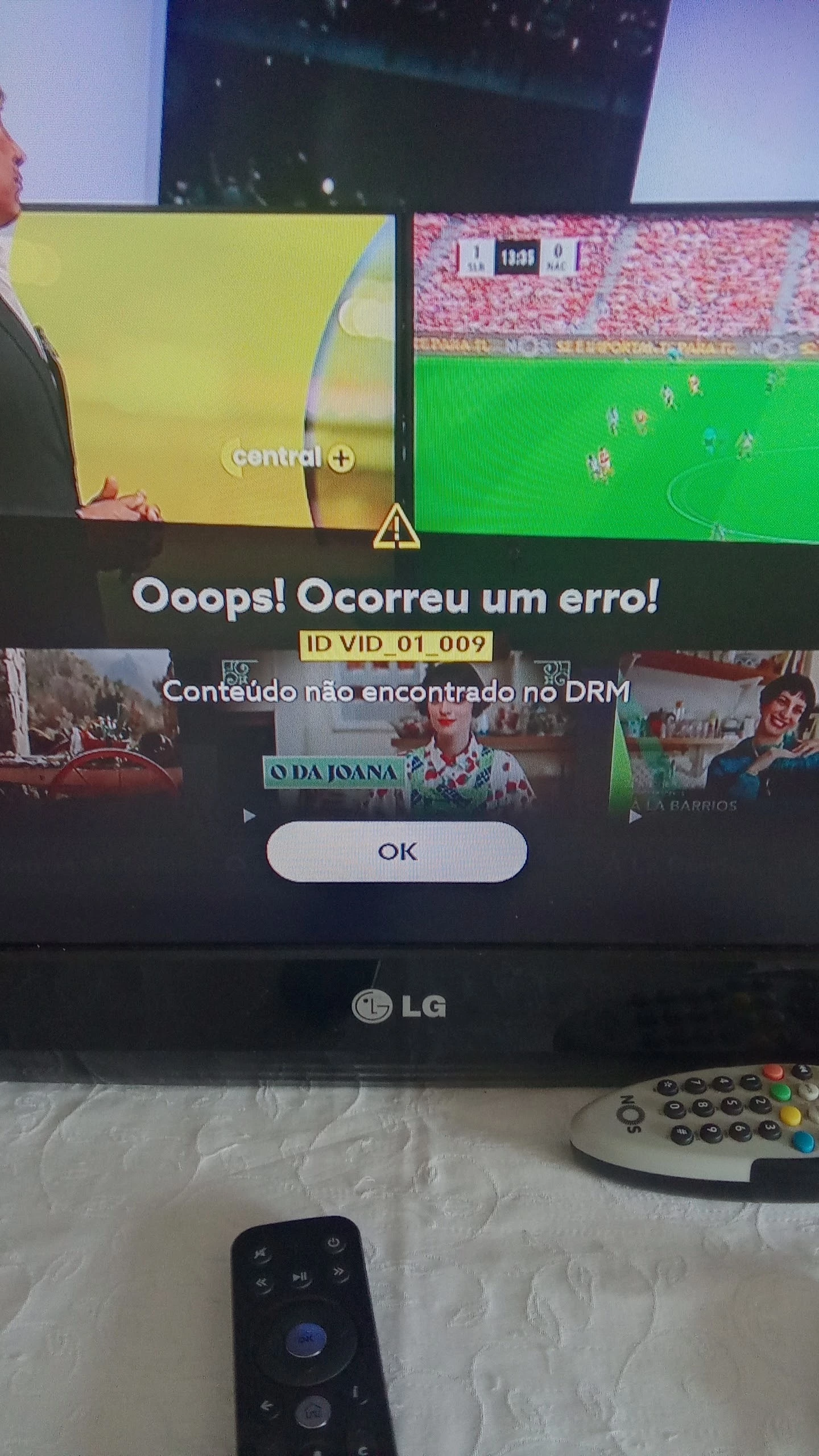

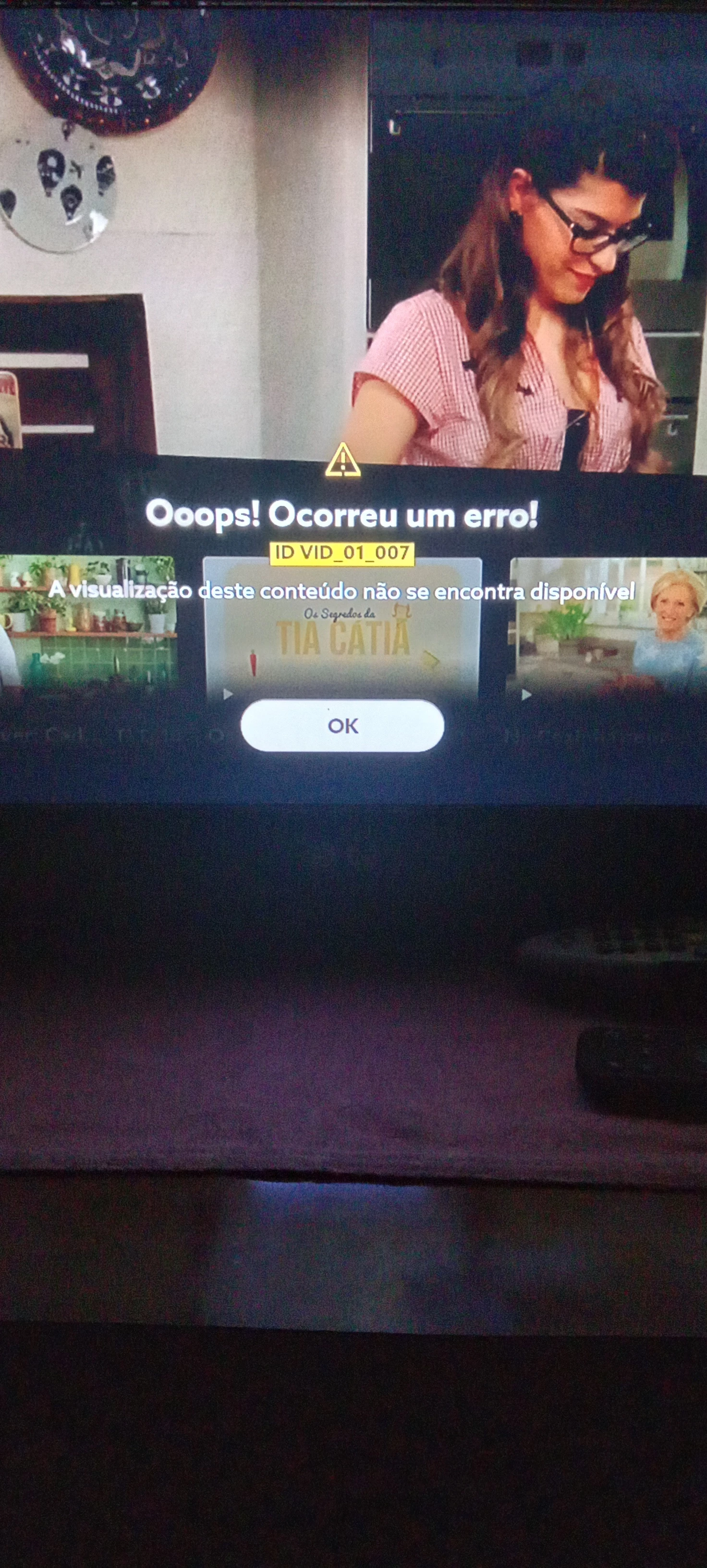

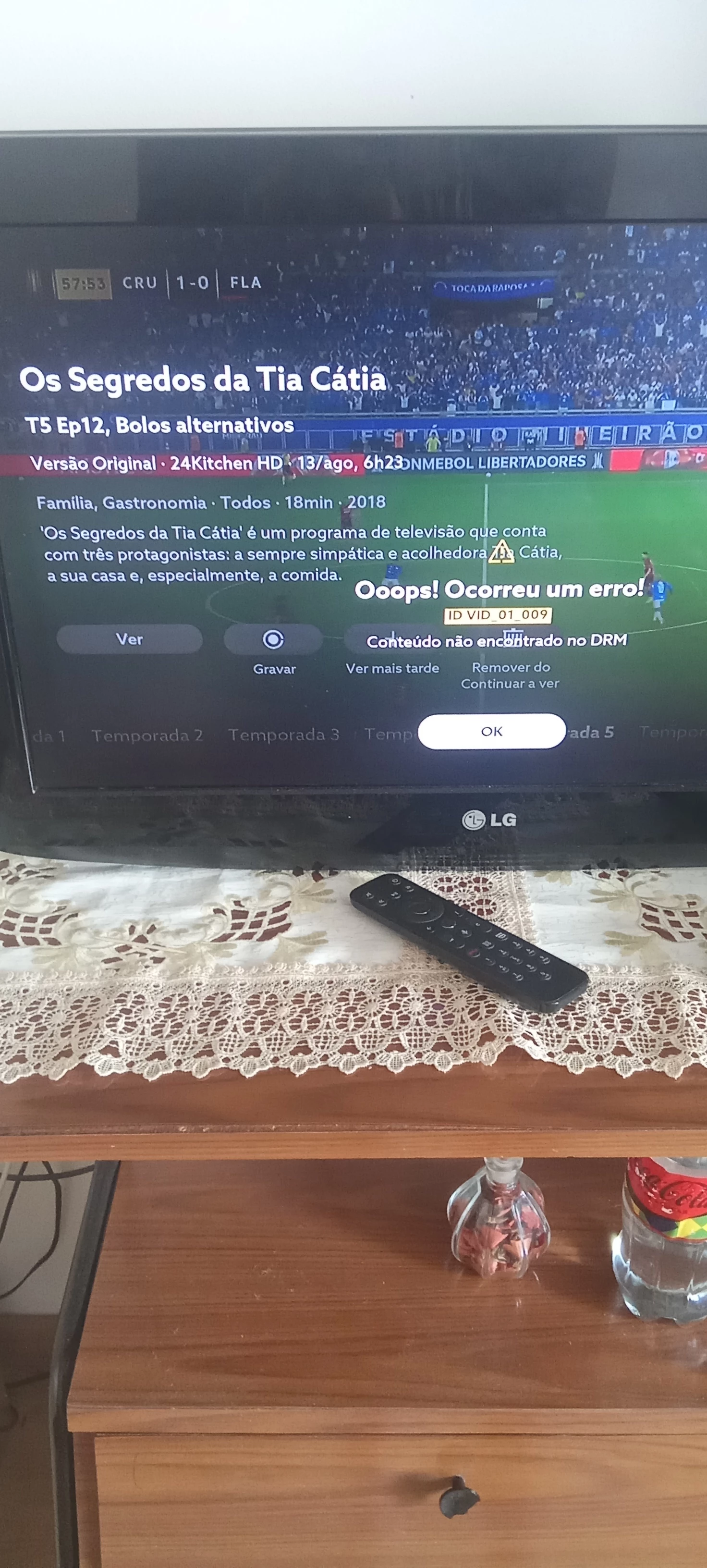

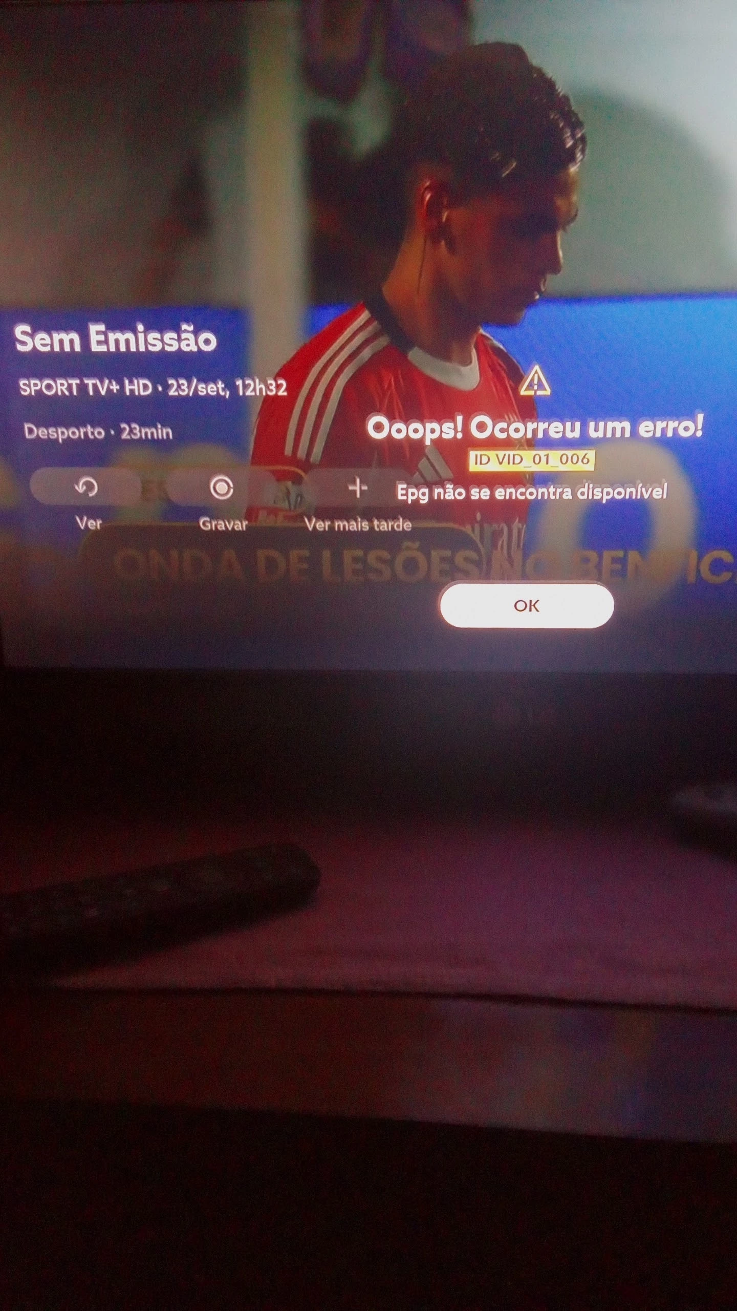

1.14. Erro ID 05 ao tentar visualizar uma programação já emitida
Por vezes, aparece o erro ID 05 quando tento reproduzir uma programação que já foi transmitida.
O problema não acontece sempre, mas impede o acesso ao conteúdo. Seria importante esclarecer o significado deste erro neste contexto e investigar as condições em que ocorre.

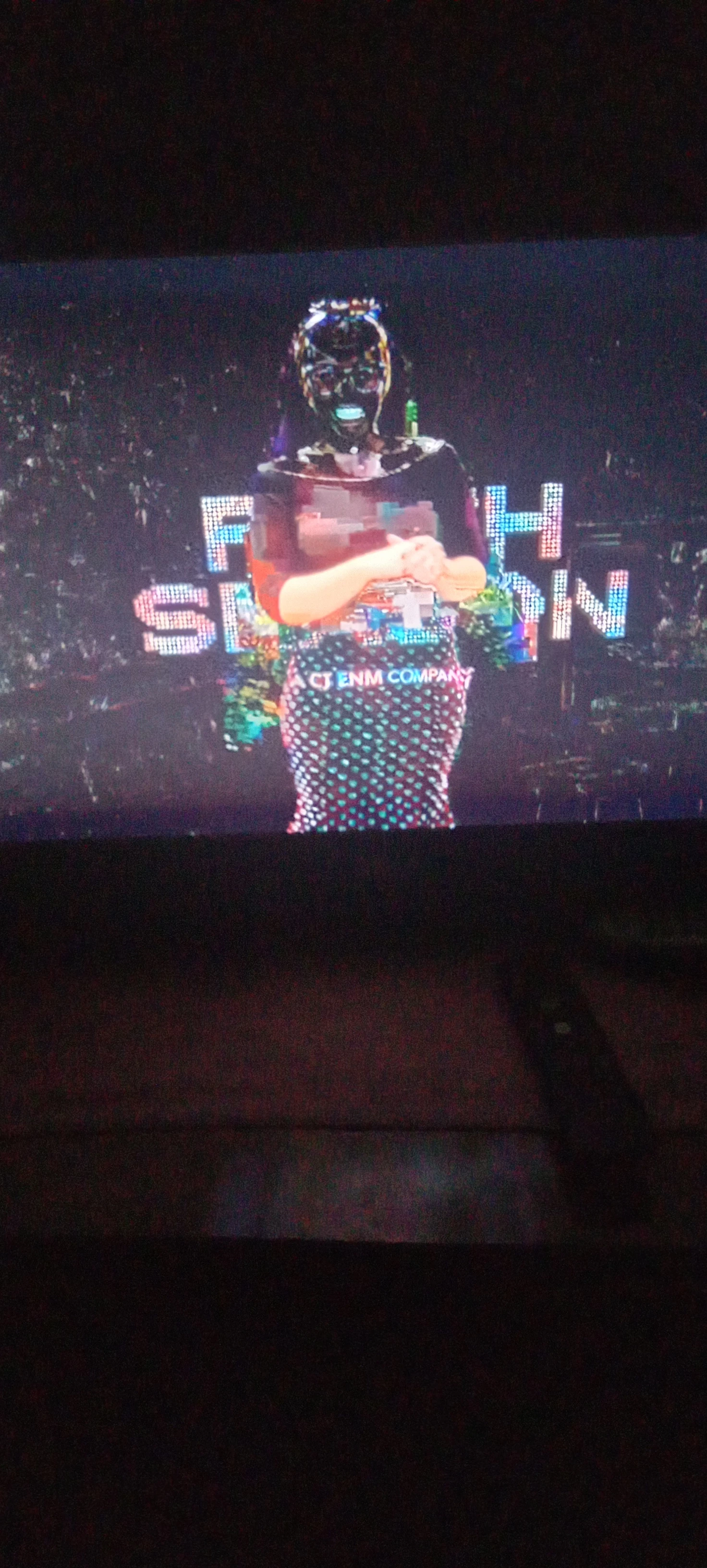

1.17. Imagem com pixels a tremer
Tenho observado situações em que os pixels da imagem parecem tremer. A televisão está configurada para 720p a 50 Hz e, quando isto acontece, preciso de selecionar novamente essa mesma resolução e frequência para a imagem voltar ao normal.
Este comportamento sugere uma possível falha na aplicação ou manutenção dos parâmetros de vídeo, na saída de imagem da box ou na interação com a televisão.
Não é possível confirmar a causa apenas com este sintoma, mas o facto de voltar a selecionar a mesma configuração parecer resolver temporariamente a situação é um indício útil para a investigação técnica.

É preferível admitir que uma falha ainda está por resolver e explicar o estado da investigação do que repetir os mesmos procedimentos sem resultados visíveis.
9. A qualidade do serviço e a continuidade do contrato
Já reportei inúmeros problemas relacionados com a box UMA. Torna-se frustrante encontrar tantas falhas e não obter uma investigação que permita compreender as suas causas e acompanhar a respetiva resolução.
Considero que existe uma falta de prioridade na resolução dos problemas de qualidade do serviço. Não espero perfeição, mas espero que os erros sejam tratados com seriedade, que as correções sejam testadas e que exista uma comunicação transparente sobre as situações que continuam pendentes.
Pago cerca de 50 € pelo serviço e espero um nível de qualidade e estabilidade compatível com esse valor.
Entretanto, a DIGI disponibilizou recentemente cobertura na minha zona e oferece pacotes a preços bastante inferiores. Por isso, estou a ponderar seriamente cancelar o contrato com a NOS e mudar de operadora.
Não se trata apenas de pagar menos. Trata-se também de obter um serviço cuja qualidade justifique o preço e de sentir que os problemas reportados são efetivamente tratados.
Quando se acumulam tantas falhas e não existem resultados visíveis, torna-se difícil justificar a continuidade do contrato.
A NOS deve compreender que os clientes têm alternativas. Se os problemas continuarem a ser ignorados ou tratados sem eficácia, a empresa poderá perder clientes que, de outra forma, talvez continuassem a utilizar o serviço.
Conclusão
Continuo a reportar estes problemas porque quero contribuir para a melhoria do serviço. No entanto, a quantidade de falhas, a repetição de situações já comunicadas e a falta de resolução eficaz tornam a experiência cada vez mais frustrante.
A NOS precisa de passar do reconhecimento das falhas para a sua investigação e resolução. Isso exige diagnósticos adaptados aos sintomas, técnicos preparados para distinguir problemas de software de avarias físicas, atualizações devidamente testadas, um apoio ao cliente mais eficaz e compensações que tenham utilidade real para quem foi afetado.
No caso da grelha de programação, a NOS também precisa de deixar de atribuir automaticamente a responsabilidade aos canais. É necessário investigar os dados recebidos e o seu processamento antes de concluir onde está a origem da falha. A responsabilidade deve ser determinada com base na análise, e não presumida.
Um programa beta voluntário e melhores ferramentas de diagnóstico também poderiam ajudar a identificar falhas antes de afetarem mais clientes.
Não espero que todos os problemas sejam resolvidos de um dia para o outro, mas considero razoável esperar um esforço efetivo, acompanhamento transparente e comunicação clara sobre as situações que continuam pendentes.
Não é razoável que os clientes continuem a reportar problemas, recebam respostas genéricas que reconhecem a sua existência e tenham de conviver com eles durante períodos indefinidos. A qualidade do serviço não depende apenas de admitir que existem falhas, mas também de demonstrar que existe um esforço efetivo para as resolver.
Se a NOS quer manter a confiança dos clientes, precisa de demonstrar que leva estas situações a sério. Caso contrário, os clientes poderão optar por outras operadoras que ofereçam uma combinação mais satisfatória de preço, estabilidade e apoio.
