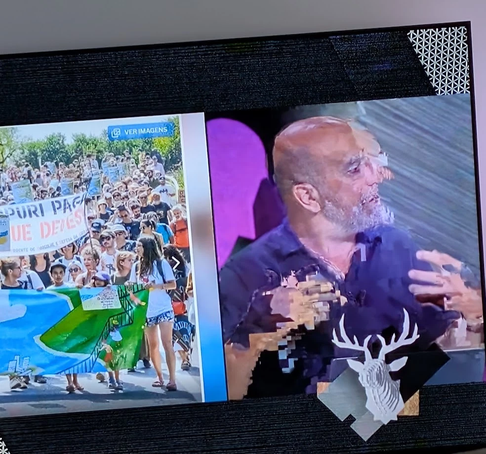

Boa Tarde comunidade,
Sou cliente NOS desde de Fevereiro deste ano e desde daí as gravações nunca ficaram direitas.
O que acontece que é as vezes falha o som por 1 ou 2 segundos e depois volta a dar.
Acontece também de parar a imagem e depois passando 1 ou 2 minutos recomeça nem haver interação minha.
Por fim, volta e meia a imagem aparece pixelizada. Envio uma imagem do mesmo.

Atenção: Isto só acontece nas gravações ou quando volto para trás numa programa. Em directo nao acontece.
E acontece em qualquer canal ou programa. E não acontece num minuto especifico. É “aleatório”.
Já veio um técnico cá, disse que estava tudo bem de ligações, trocou o router e a box mas continua a dar o mesmo problema.
Esse técnico referiu que se voltasse a acontecer teria que ir uma equipa especializada.
Pergunto, o que mais posso fazer ou a quem ligar para resolver a situação.

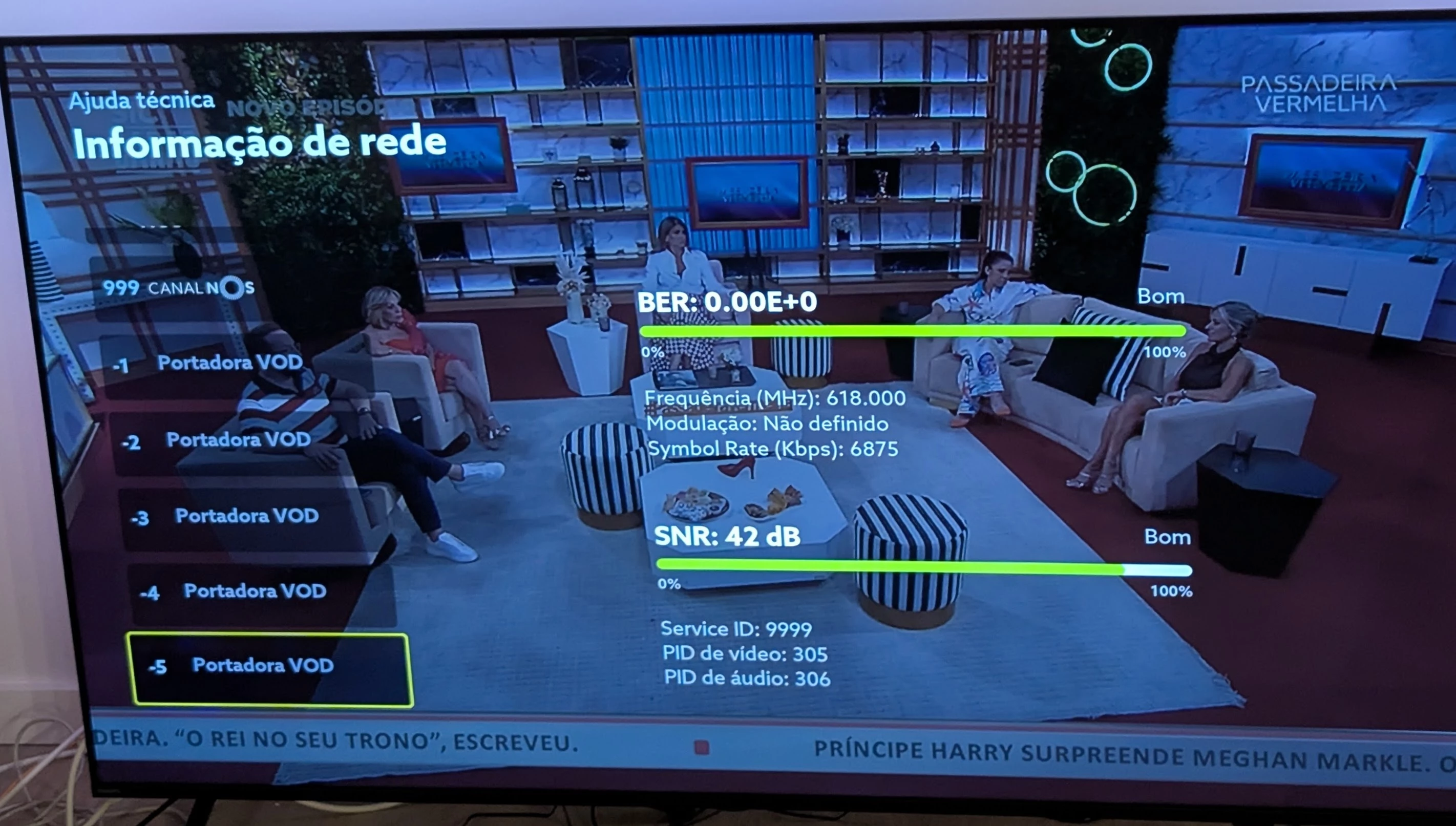

ago. 8, 2026 12:52 da tarde UTC
Fiz diagnóstico, reset à box e estes foram os resultados.
Entretanto liguei à linha de apoio e voltaram a fazer reset à box, mas contínuo com problemas nas gravações

Em linha é difícil saber se o.problema fica resolvido porque pode acontecer ao primeiro minuto de um programa, como ao vigésimo minuto. É aleatório. A minha suspeita (mas eu não percebo muito disto) é que volta e meia perco sinal.
Do reset acharia que seria difícil porque já troquei a box e o router por uns novos.
Quem me atendeu disse que para além do reset não havia muito a fazer.
Mas amanhã vou ligar a insistir, outra vez.
