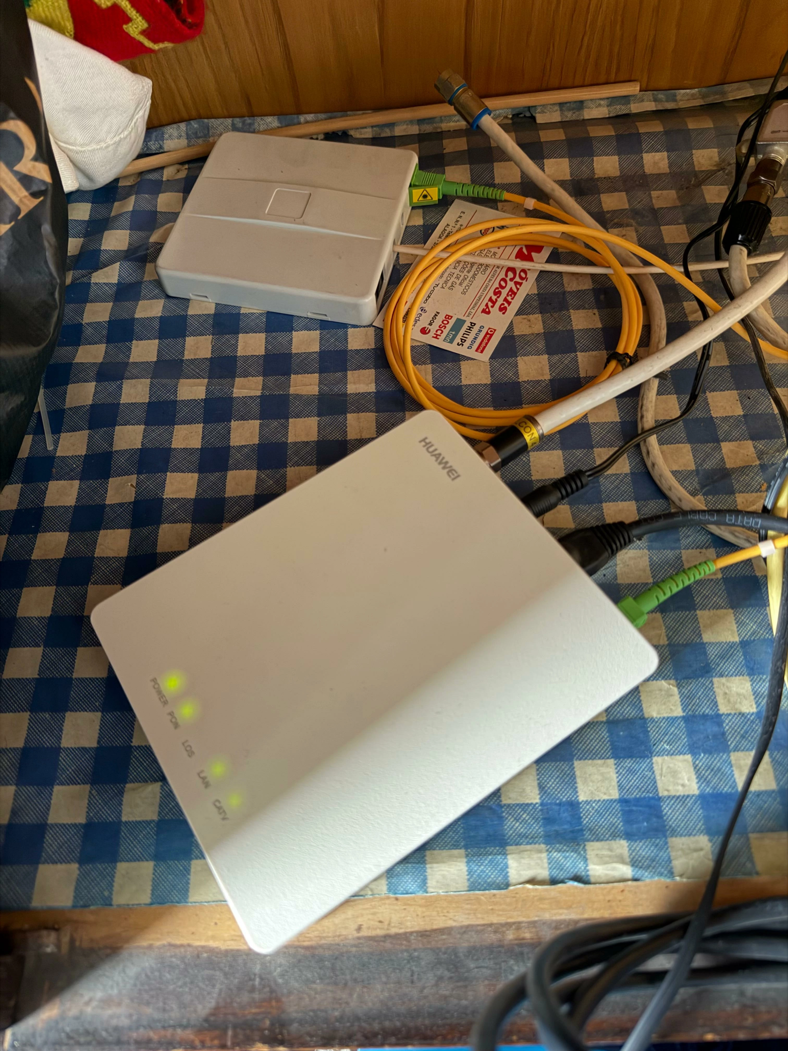

Olá,
Em minha casa estou a tentar sintonizar os canais de televisão através do cabo coaxial, mas sem sucesso.
Tenho duas televisões:
  • Uma está ligada à box da NOS via HDMI (funciona normalmente).
  • A outra pretendia ligar diretamente por cabo coaxial, sem box, para ver os canais do serviço NOS.
Atualmente, essa segunda televisão está ligada a uma antena e consigo obter os 7 canais públicos. O que eu queria era conseguir os canais do pacote NOS via cabo.
Tentei:
  • Ligar a televisão à saída OUT do splitter — não sintoniza canais.

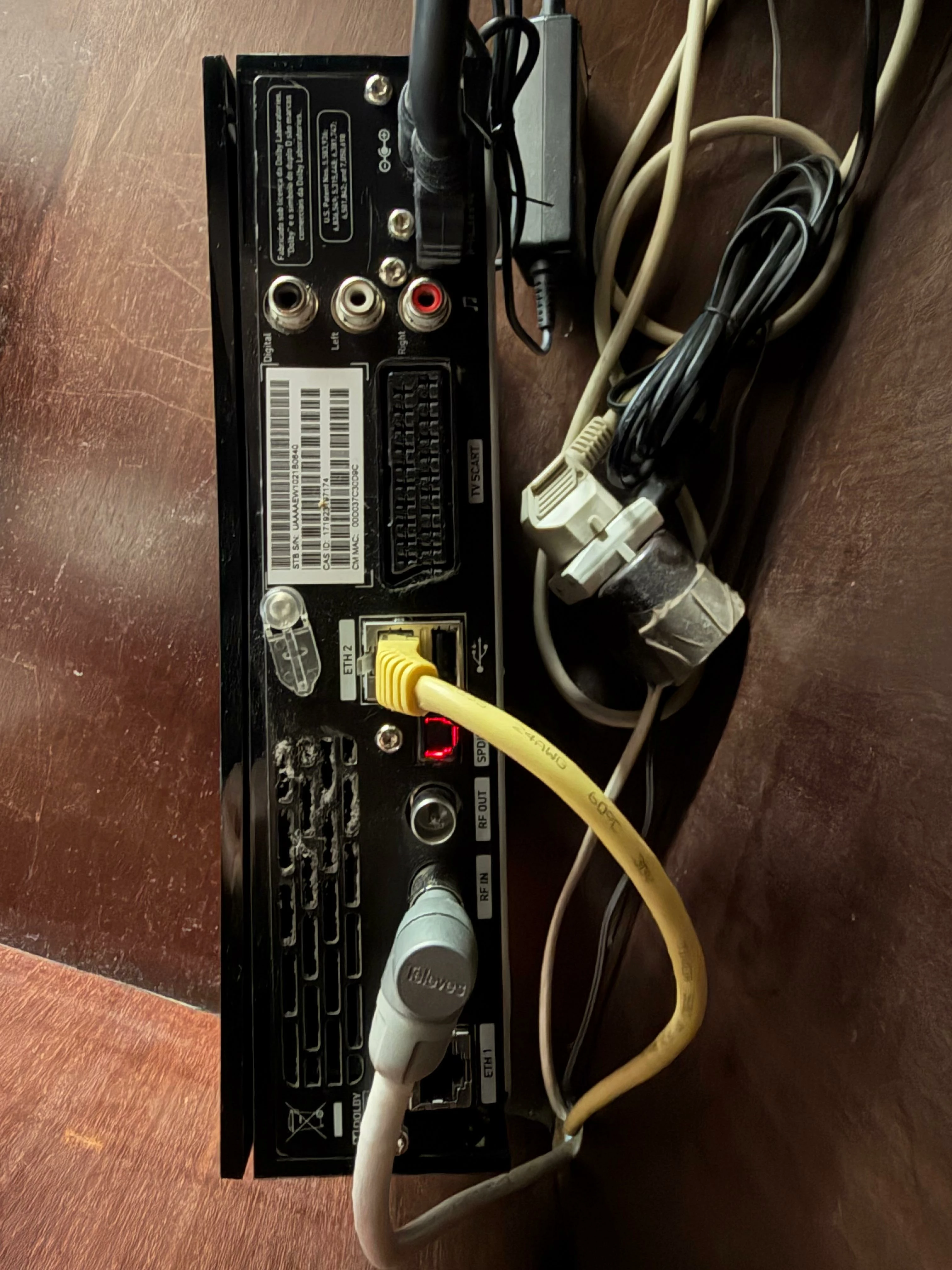

  • Desligar o cabo coaxial da box e ligá-lo diretamente à televisão — também não obtive sinal (apesar de a box funcionar perfeitamente).
  • Fiz testes nas duas televisões e o resultado foi o mesmo.
Como não percebo muito do assunto, pode ser que esteja a fazer algo errado…
Será que o sinal coaxial da NOS é codificado e só a box consegue interpretá-lo?

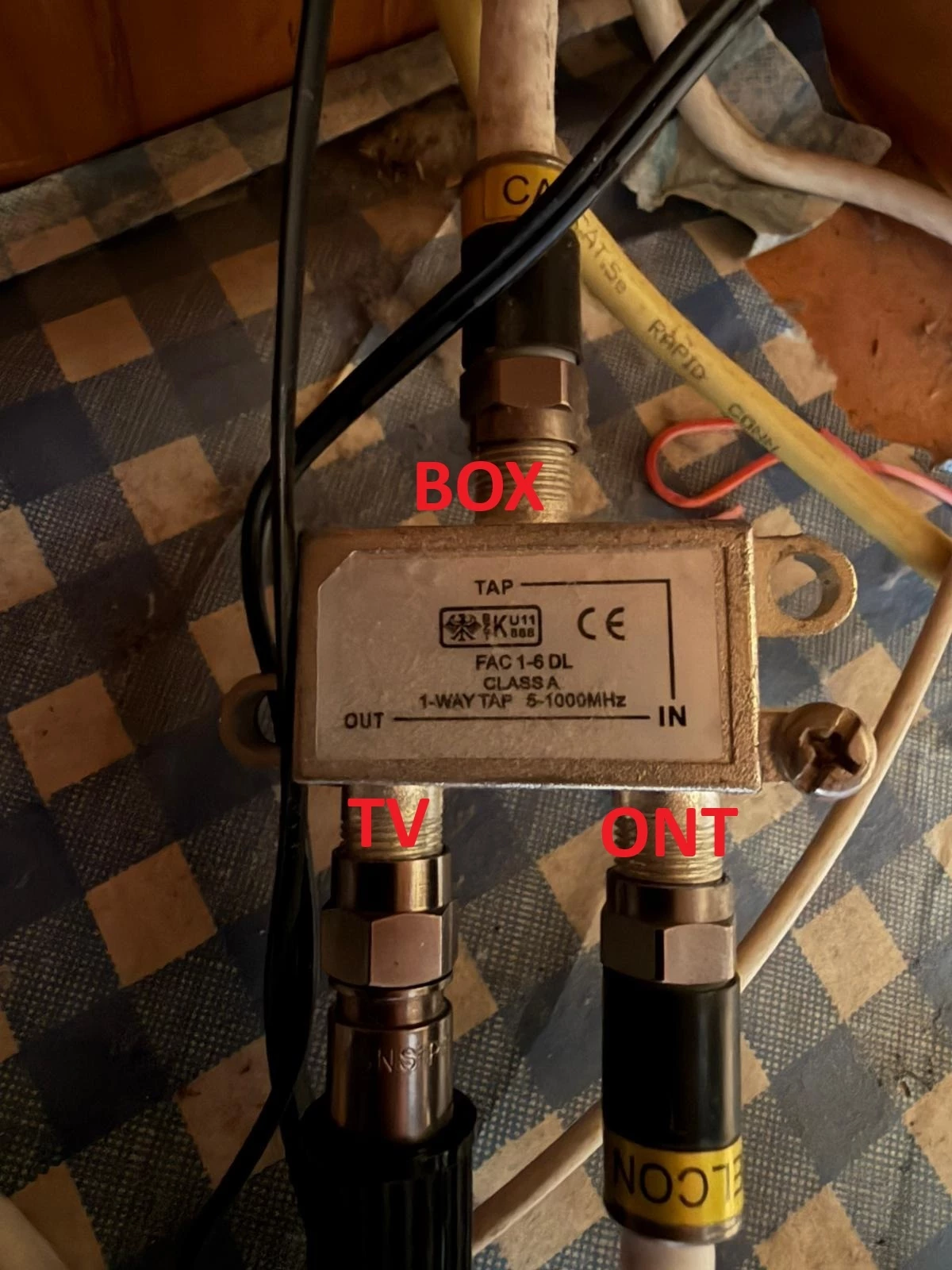

PS: Adicionei uma imagem com legenda das saídas do splitter, para ajudar a perceber a ligação.
Obrigado desde já pela ajuda!

O coaxial sai do ONT e vai para o splitter como está na imagem. A partir do splitter os cabos estão ligados diretamente à box e à televisão (conforme a legenda a vermelho).
November 11, 2025
Boa tarde,,
Se percebi bem, está ligado à antena exterior para a TDT, o que terá de fazer é injectar o sinal da box no sistema. Não pode desligar o coaxial do router senão não tem sinal. Poderá ter de meter um splitter de sinal e aumentar o mesmo ou mesmo mudar de router., para um que as saídas que pretende. Compreenda que terá de contactar um eletricista para que ele lhe diga o que tem de fazer.
Pode ser o spliter que esteja estragado. Teste trocar a saida da box e televisão, para ver se continua com sinal na box.
Se ficar sem sinal na box depois desta inversão, quer dizer que o spliter está avariado e é trocar.
Se mesmo assim continuar sem sinal, é ligar pro apoio ao cliente e dizer que está sem sinal numa das televisões de casa que não têm box, mas não diga nada sobre a instalação anterior ou que agora está a tentar ligar essa tv, porque senão cobram-lhe a intervenção técnica. Diga que tinha essa tv a funcionar e que deixou de funcionar.

Já experimentou ligar um cobre do RF out para a tv?
