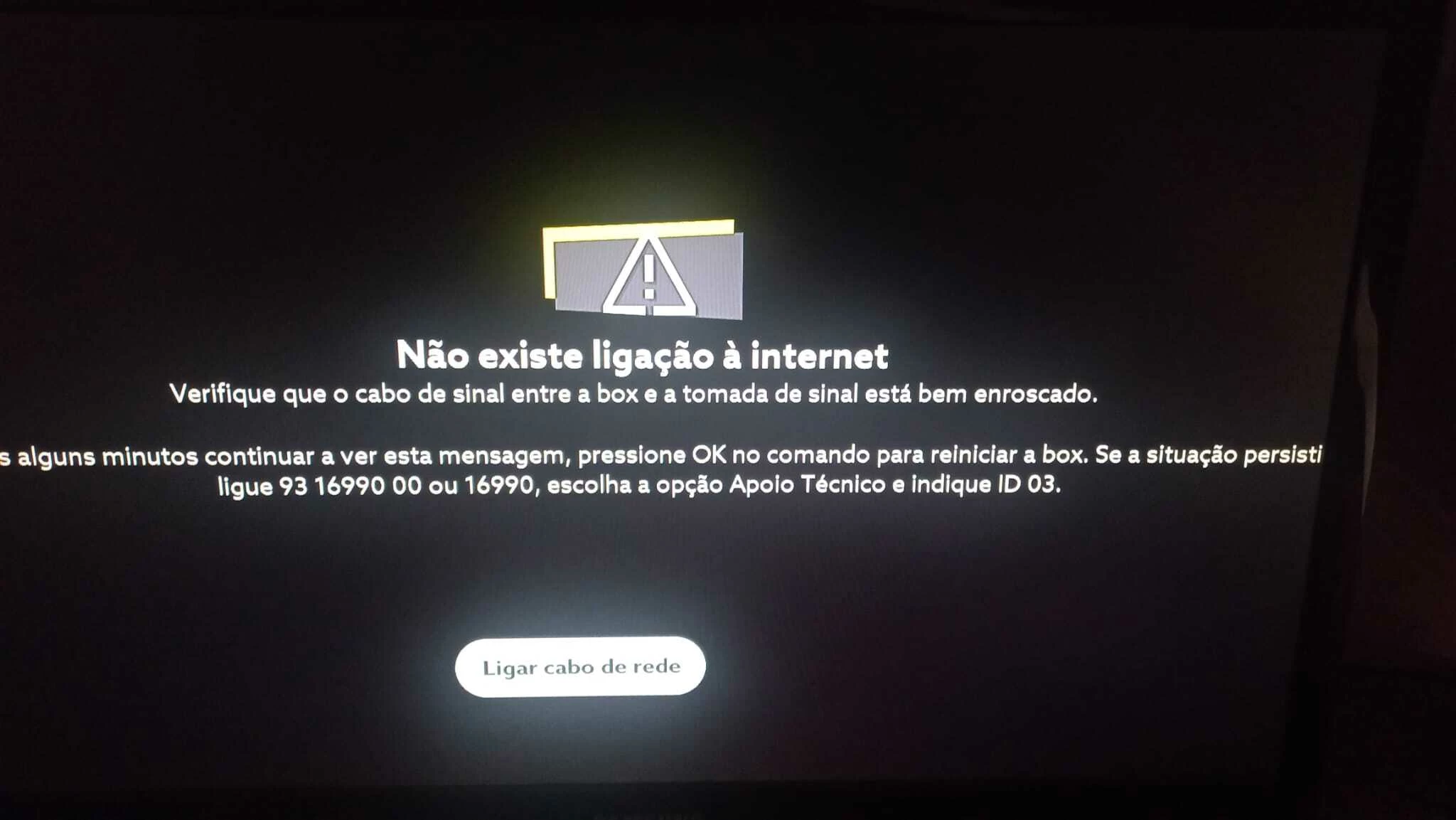

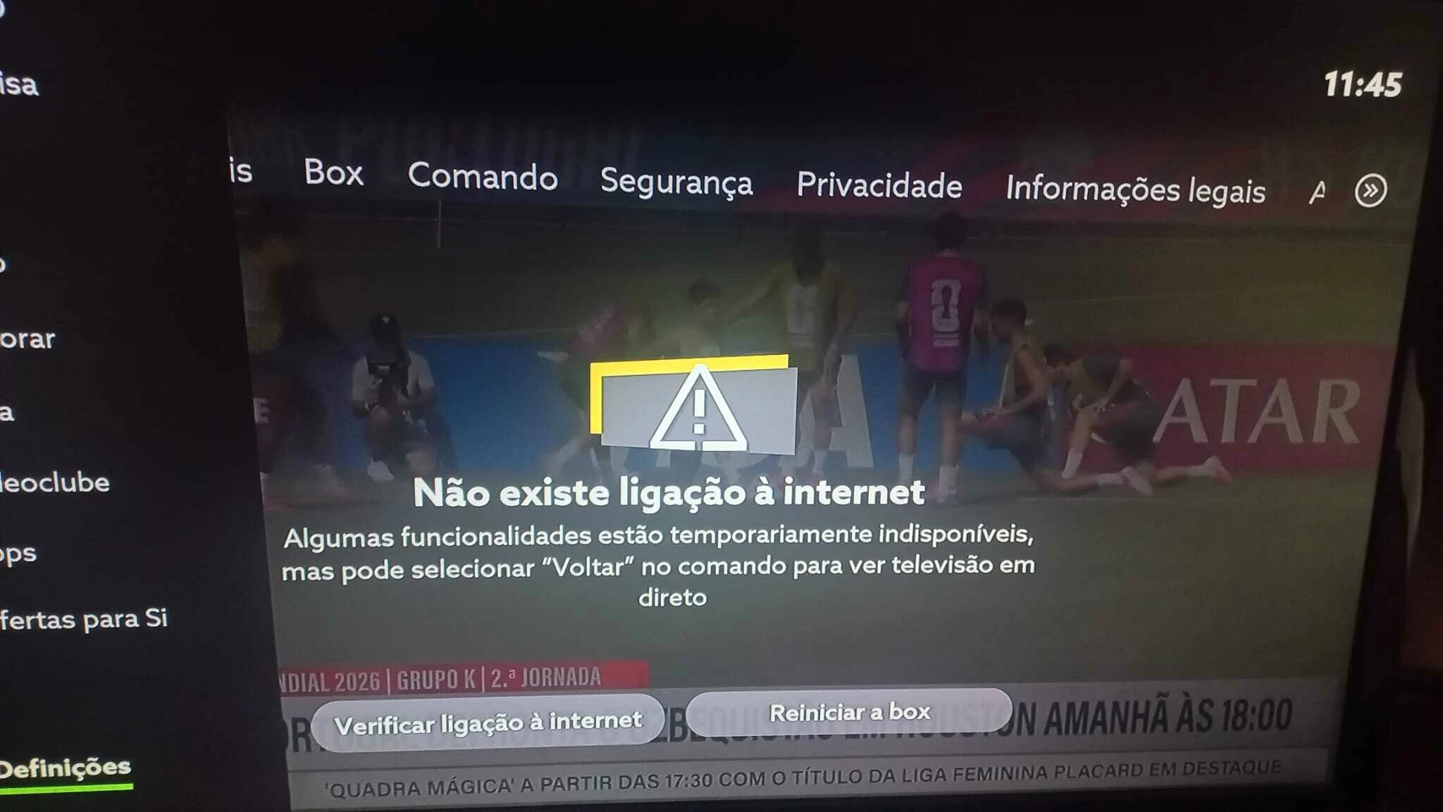

a minha box Uma está sem alguns canais, como o Now, a SportTV+. De vez em quando funciona, mas depois deixam de ser transmitidos.
Temos as seguintes mensagens (imagens em anexo)
mas nunca tivemos a box ligada à internet. Já fizemos os testes de despiste de problemas técnicos.
Podem ajudar por favor?

A box está ligada à internet através do cabo coaxial como é normal em HFC e era imprescindível até aparecerem as UMA com ligação por cabo Ethernet ou wifi e a possibilidade de se ligarem por eles.
Provavelmente o sinal terá alguns constrangimentos em algumas frequências pelo que só afeta alguns canais.
Verifique o cabo coaxial que serve essa box e a tomada e eventualmente alguma ligação pelo caminho

Muito obrigado pela resposta. Vou verificar se o cabo existente tem algum obstáculo ou testar outro cabo para ver se o problema se resolve.

Boa tarde, ​@Rafaela F. , mexer no fio ajudou mas temporariamente. Depois mudámos o fio mas voltámos a ter problemas. Aliás, experimentei noutro cómodo e voltei a ter problemas. Como podemos obter uma box nova?
