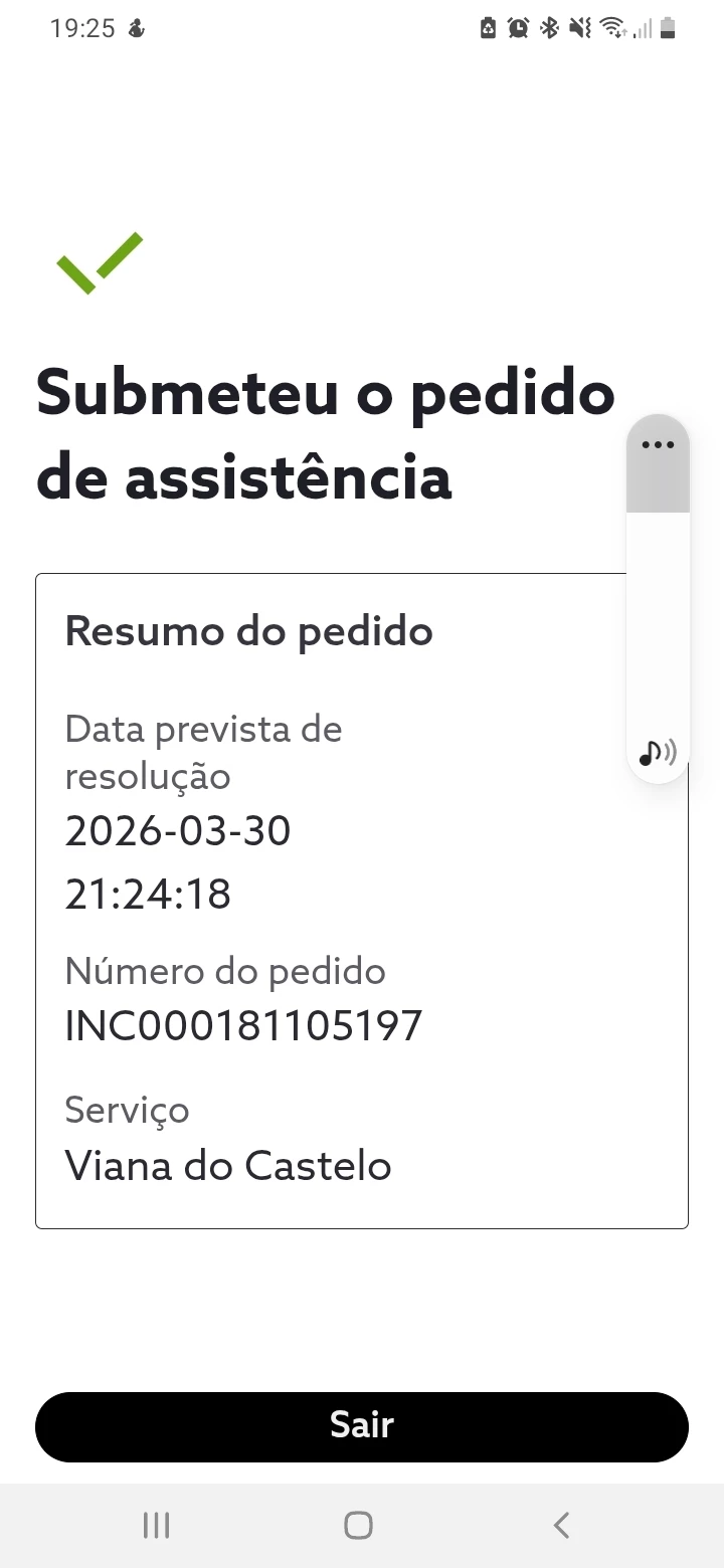

Se desligar a box ou mudar para TV quando logo a box ou escolho a entrada a TV diz que está sem sinal. Só volta a dar a box se a desligar da electricidade. Já fiz o despiste e dá problemas que envio em anexo. Enviaram mensagem a dizer que estava resolvido e hoje fiz novamente despiste e dá o mesmo problema.
