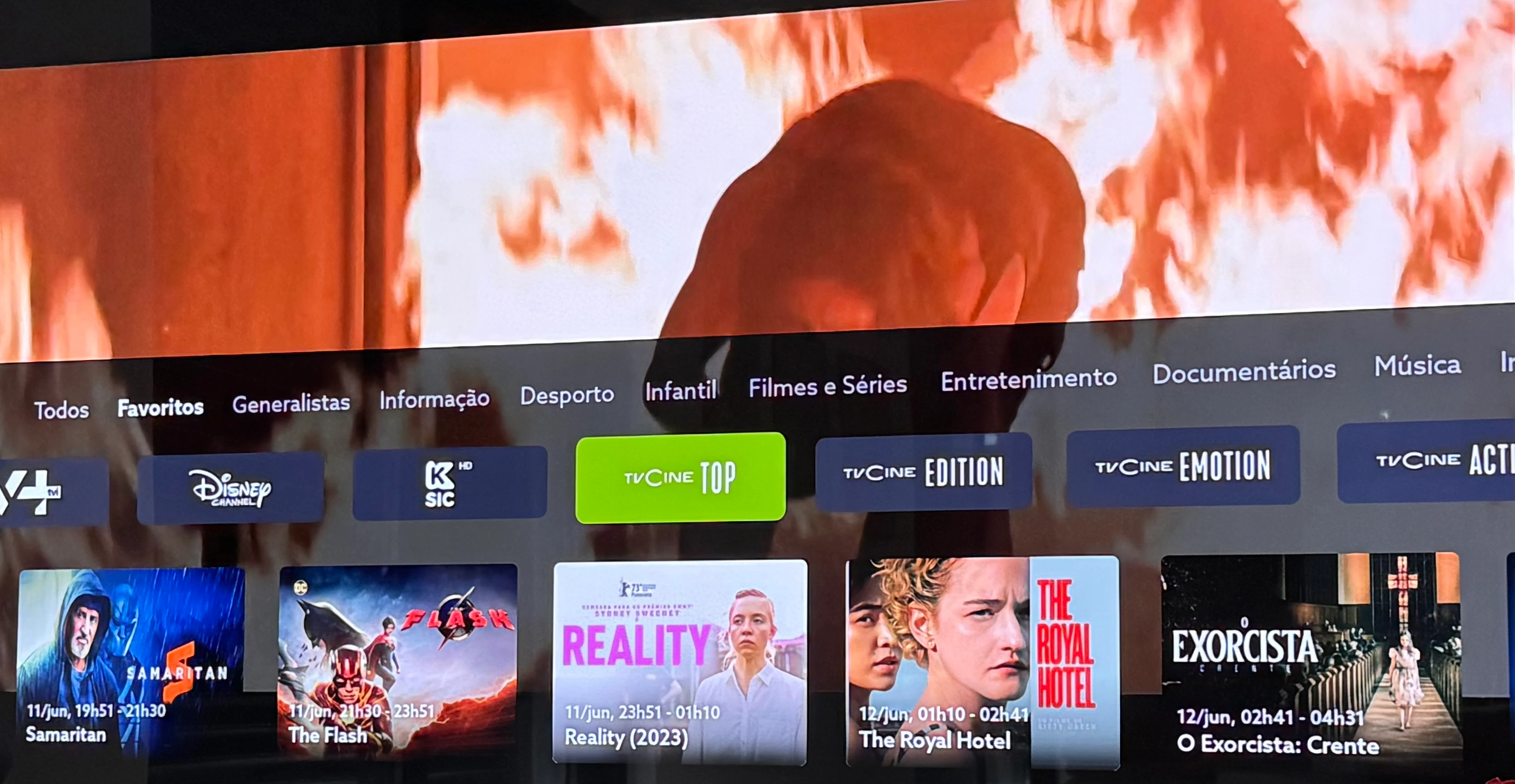

Programação grelhas canais desfasada em varios dias
Desde o apagão que a programação ao ver canais em direto não corresponde…
Ou seja, no menu de um canal em direto indica os conteúdos a seguir e os que já passaram, ao fazer zapping entre canais a segunda vez que passo no mesmo canal a programação não corresponde e passa a apresentar uma programação de dias anteriores sempre com horas a começar +/- 00:00…
Acontece em todos os canais!
Alguém pode ajudar?
Foi feito o seguinte:
Reset ao Shield Pro e TV LG com valores de fabrica
Actualizações recentes na TV como na box
A foto foi tirada no dia 16/06 as 19:25

Sim, se fizer zapping entre canais sem sair do menu programação e voltar varias vezes ao mesmo canal a programação vai ficando cada vez mais desfasada sempre para dias anteriores e horas por volta da 00:00 .
Eu enviei um print do que está a acontecer.

Eu dei um exemplo com a imagem.
No GuiaTV se eu voltar a um canal que já tinha visto a programação a hora e o dia da programação fica desajustada.
16/06 19:25- hora que tirei o print
11/06 23:51 - 01:10 - programação não corresponde
Na imgem que eu tirei esta no texto o dia e a hora e na programação não corresponde.

A primeira vez que coloco no canal a programação está correcta, é só quando volto ao canal, acontece em todos os canais

Obrigado pelo feedback, como expliquei se for na primeira vez que vá ao guia tv como na imagem as horas correspondem , se voltar ao canal começa a ficar desfasado a hora da programação. Acontece em todos os canais e depois conforme vá ao mesmo canal começa a descontar o dia sempre em horas de madrugada”00:00” até fazer os 7 dias. Este erro até pode ser que ocorra só na Nvidia Shield Pro.
