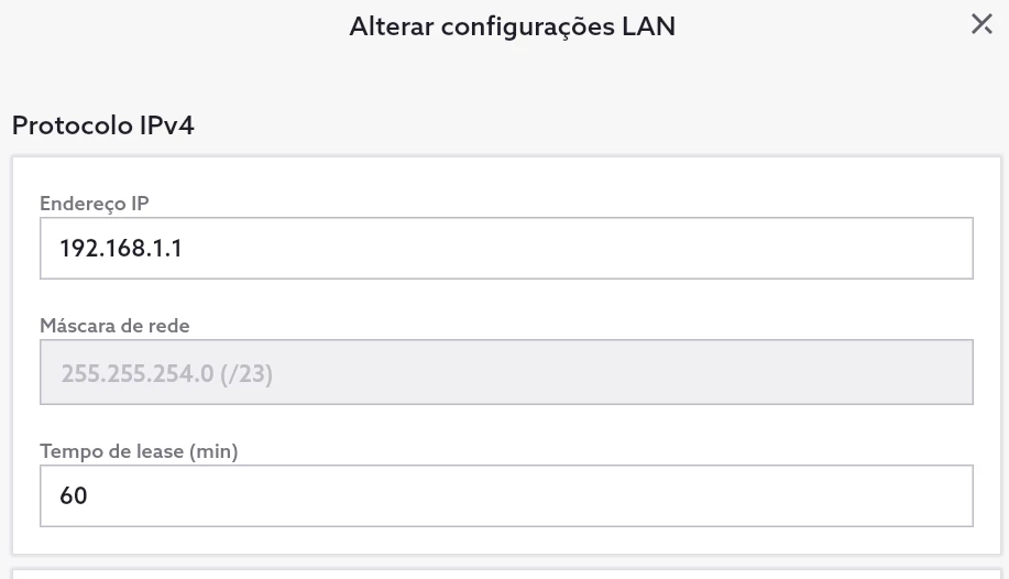

Olá a todos,
Estou com um problema relacionado com a configuração de rede no router FTTH - Fast5670_GPON.
Por defeito, o router veio configurado com uma máscara de sub-rede /23 (255.255.254.0), o que não é o ideal para a minha rede doméstica. Pretendo alterá-la para o mais comum /24 (255.255.255.0), mas a aplicação NOSNET não permite fazer essa alteração — a opção está bloqueada.
Já vi prints antigos (de outros utilizadores e tutoriais) onde essa opção estava disponível e a rede parecia vir por defeito com /24, o que me leva a crer que algo mudou nas versões recentes da app ou no firmware do router.
Neste momento não tenho outra forma de aceder à configuração do router (sem acesso direto via IP ou user/password de admin).
Alguém já passou por esta situação? Há alguma forma de contornar esta limitação ou reverter para uma configuração /24? Não faz sentido, de todos os motivos possíveis, que este seja o que me vai obrigar a usar um segundo equipamento.
Obrigado desde já

não dá pra alterar, como dizes, a opção está bloqueada. toda a gestão é feita pela app, já não há acesso local. Pra configurações dessas tens que usar um router próprio ligado por bridge.
um bem haja
um bem haja

Boa tarde, ​@FerrJos2.
O ​@Bruno Aleixo deu uma boa sugestão.
A funcionalidade que pretende não se encontra disponível nos equipamentos mais recentes.
