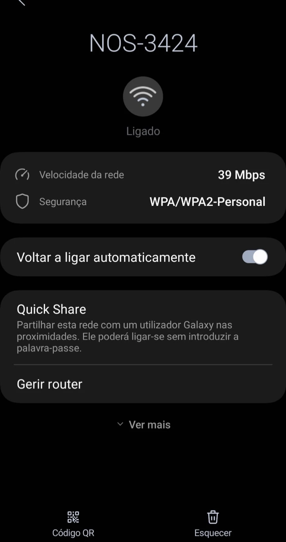

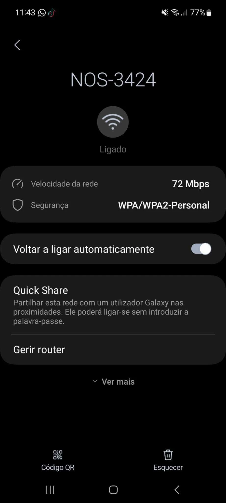

Aqui estão as 4 fotos.
1 - sala do router, sinal medido pelo tlm.
2 - quarto, sinal medido pelo tlm.
3 - quarto, sinal medido pela playstation.
4 - sala do router, sinal medido pela playstation.
Todas as velocidades estão ok para qualquer utilização. Pra usar em jogos, era melhor ter ligação por cabo, 40 mb pode já ser pouco e lag vai acontecer porque não é uma ligação fisica.
De resto, tudo ok.
Isso de estar a frende do router e não conseguir usar apps com 70mb de largura de bbanda disponível, é qualquer coisa do equipamento mesmo, eu com 20 mb consigo ver videos no youtube sem problemas.
