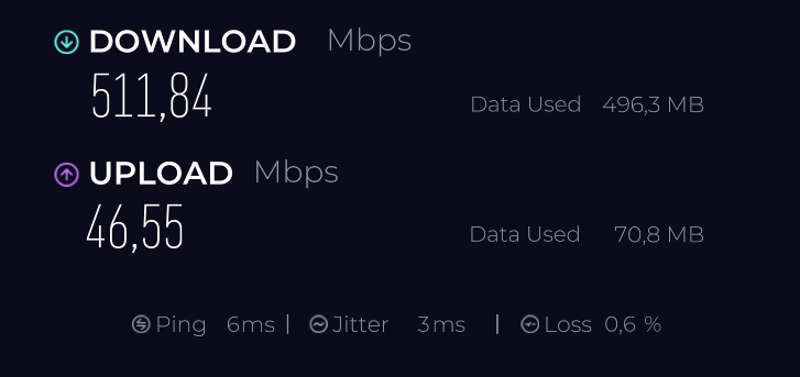

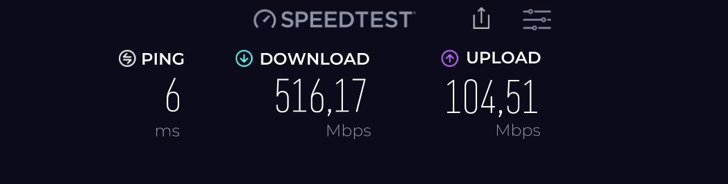

Ora desde já boa tarde, estou com um problema que não consigo entender, tento fazer livestream e passado alguns minutos as vezes até logo ao inicio varia imenso começo a perder frames no OBS do nada, faço testes de velocidade e reparo que o meu upload simplesmente desce tipo isto
o mínimo que já vi foi assim

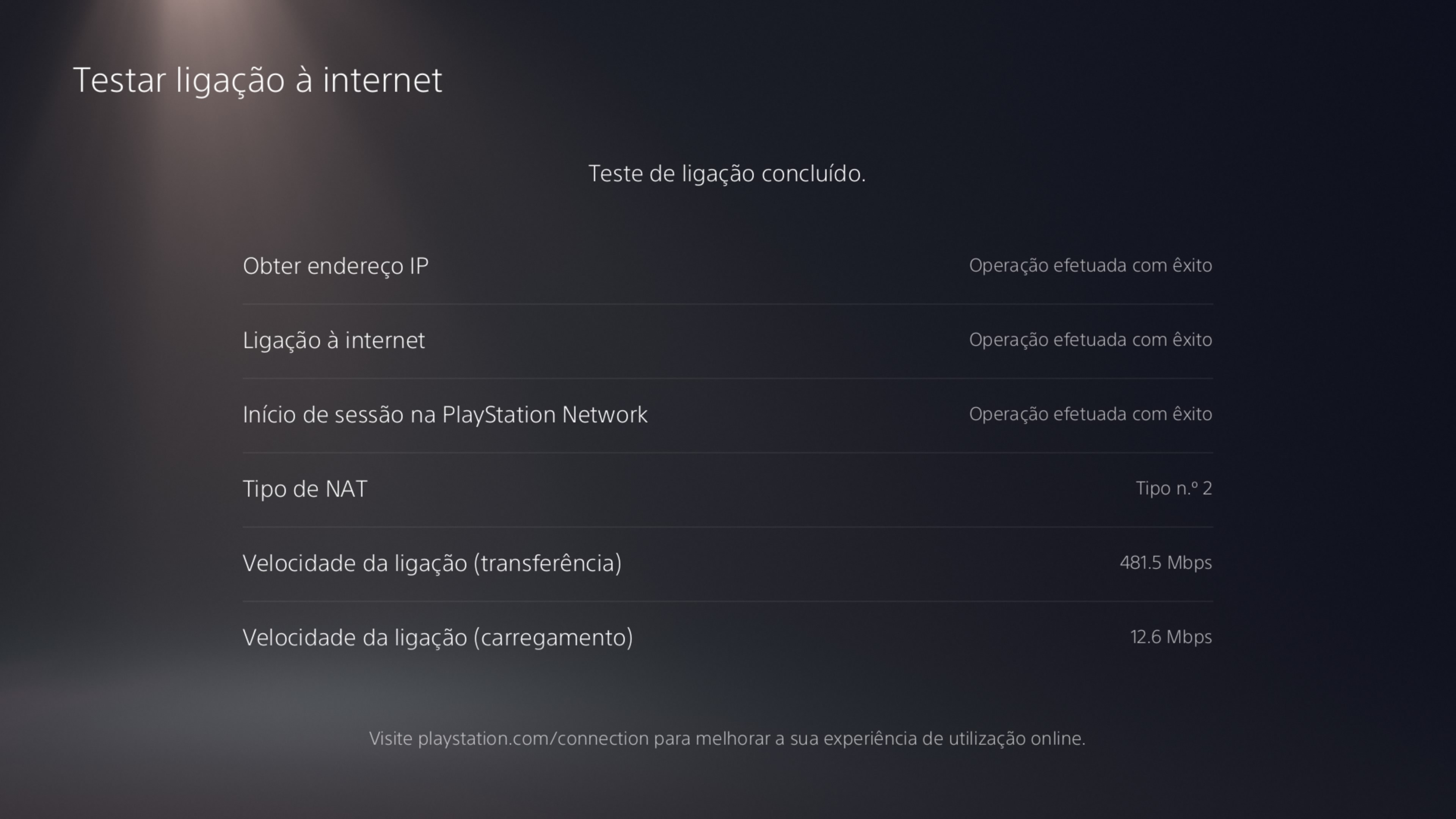

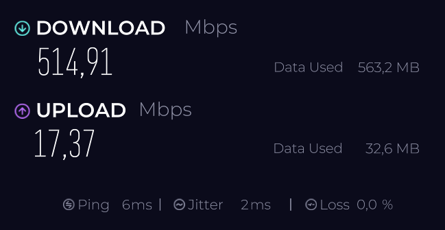

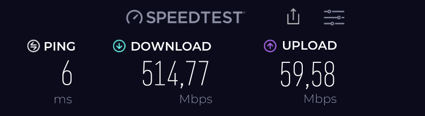

PC não tenho outro mas tenho PS5 liguei por cabo e estive lá a testar livestream e o mesmo problema mantem-se tudo ok no inicio e passado algum tempo upload desce drasticamente e deixo de conseguir fazer live, na playstation ainda por cima o bitrate é melhor e so estava a fazer a 30fps,
Teste antes da live:
Testes depois da live:
