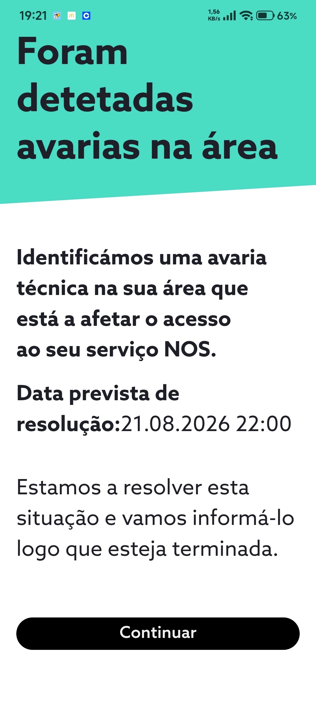

A passar pela mesma situação mas a 1 ano já virão cá uns 10 técnicos e o problema e mesmo na rua e ninguém resolve podero mesmo sair de vez
  • August 24, 2026
  • August 24, 2026
  • August 24, 2026
Como não bastase ao fim de 1 metem isto na conta e eu pergunto o que vão melhorar se já perdi a conta de técnicos que cá virão e o último tentou de tudo e me meti um aparelho para almoçar o sinal que nada adiantou e ultimamente tenho dias sem NET.vao melhorar o que o contrato para vocês só pode
  • August 24, 2026
  • August 24, 2026
E com este aparelho não tenho qualquer segurança não tenho iv6 só ipv4 e não consigo quase confirmar portas nenhumas nem usar vpns uma vergonha mesmo tudo o que o pessoal relata em cima é tal e qual a minha situação pior ainda é a limitação que tenho de uploud de 100 megas e tenho 900 de dowload agora nem isso 25 de uploud e quedas constantes e horas sem serviço televisão não consigo meter em mais 2as TVs porque o sinal é tão fraco que não aguenta se não começa tudo a falhar e isto com um aparelho que ainda tive que pagar 15€ para aplicar o sinal que não fez qualquer diferença
