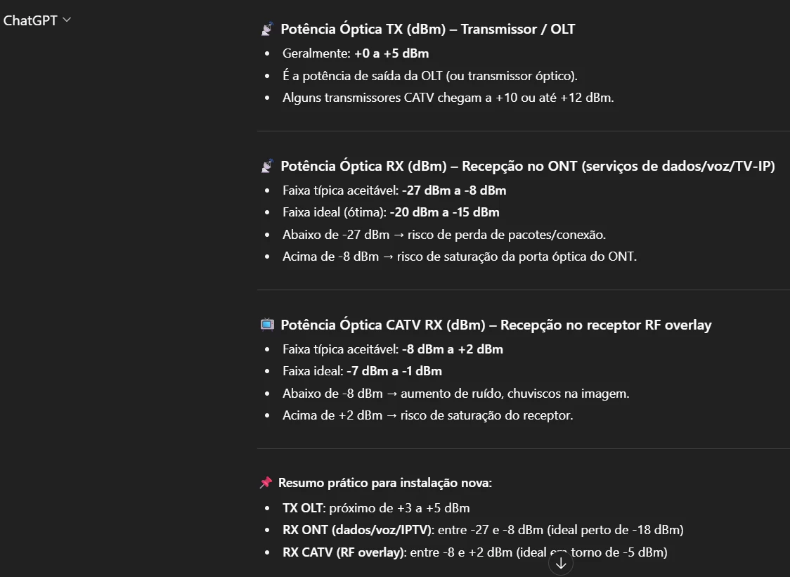

Estes valores de referência são standards da indústria, depende da tecnologia, mas o que o ​@Guimas partilhou está correto.
Se fizer uma pesquisa na internet encontra os mesmos valores, também estão escritos nos manuais dos fabricantes dos equipamentos.
deixo também a resposta do chatgpt sobre a questão:
