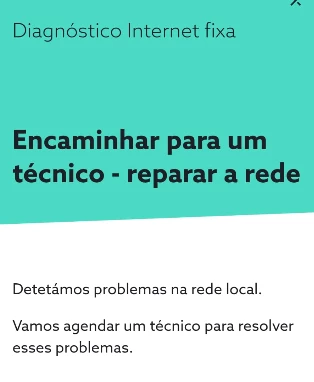

  • May 8, 2026
Aqui está o resultado do despiste realizado através da app.
  • May 9, 2026
Boa tarde, ​@David Lima.
Agradecemos a partilha.
Pedimos que, por favor, aguarde a intervenção do técnico.
