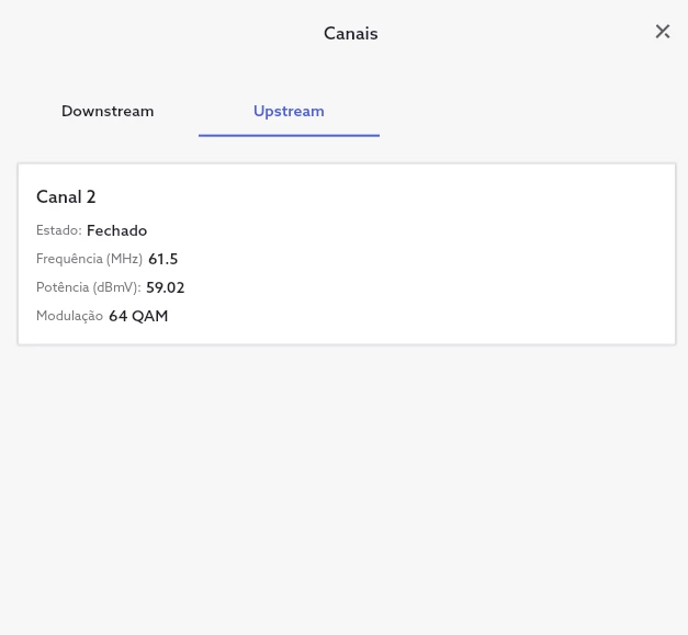

Recebi há pouco um SMS da NOS a informar que a minha situação técnica estaria resolvida, mas a realidade é que nada mudou.
Primeiro foi me dito pelo suporte técnico que deveria trocar o router, mesmo tendo eu explicado o problema com os canais de Upstream. Tal como aconselhado, foi o que fiz e o problema manteve-se.
O técnico que esteve na minha residência hoje de manhã mediu o sinal e confirmou que o problema é exterior (nos postes/rede).
Cerca de 5-6 horas depois, recebi uma mensagem a dizer que o problema está resolvido. Se recebi um SMS de resolução mas os valores técnicos no meu router continuam exatamente iguais (59 dBmV com apenas um canal fechado de Upstream), significa que a equipa exterior não resolveu o problema ou encerrou o ticket prematuramente.
Experimentei até fazer o despiste pela app MyNOS e, novamente, aparece que há um problema na rede e pede para agendar uma visita técnica.

Boa tarde ​@David Lima
Sendo que foi verificada a necessidade de agendamento técnico através da app, será necessário proceder ao mesmo, sendo que apenas no local será possível verificar o tema e, se necessário escalar para outra equipa ou tipo de tratamento.
