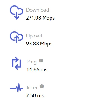

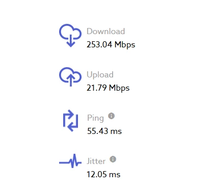

Conforme sugerido, já agendei uma visita técnica para amanhã. Adicionalmente, e seguindo a recomendação do Jorge, realizei alguns testes de velocidade.
Durante o dia de hoje, ocorreram vários momentos de instabilidade. Sempre que notei o início de um episódio de lag, executei de imediato um speed test.
Os resultados obtidos durante esses momentos e após a normalização da ligação apresentam diferenças bastante significativas, especialmente ao nível do upload, ping e jitter, conforme demonstrado nas imagens em anexo.
Momento de Instabilidade
Valores Normais
Agradeço, novamente, pela atenção!
