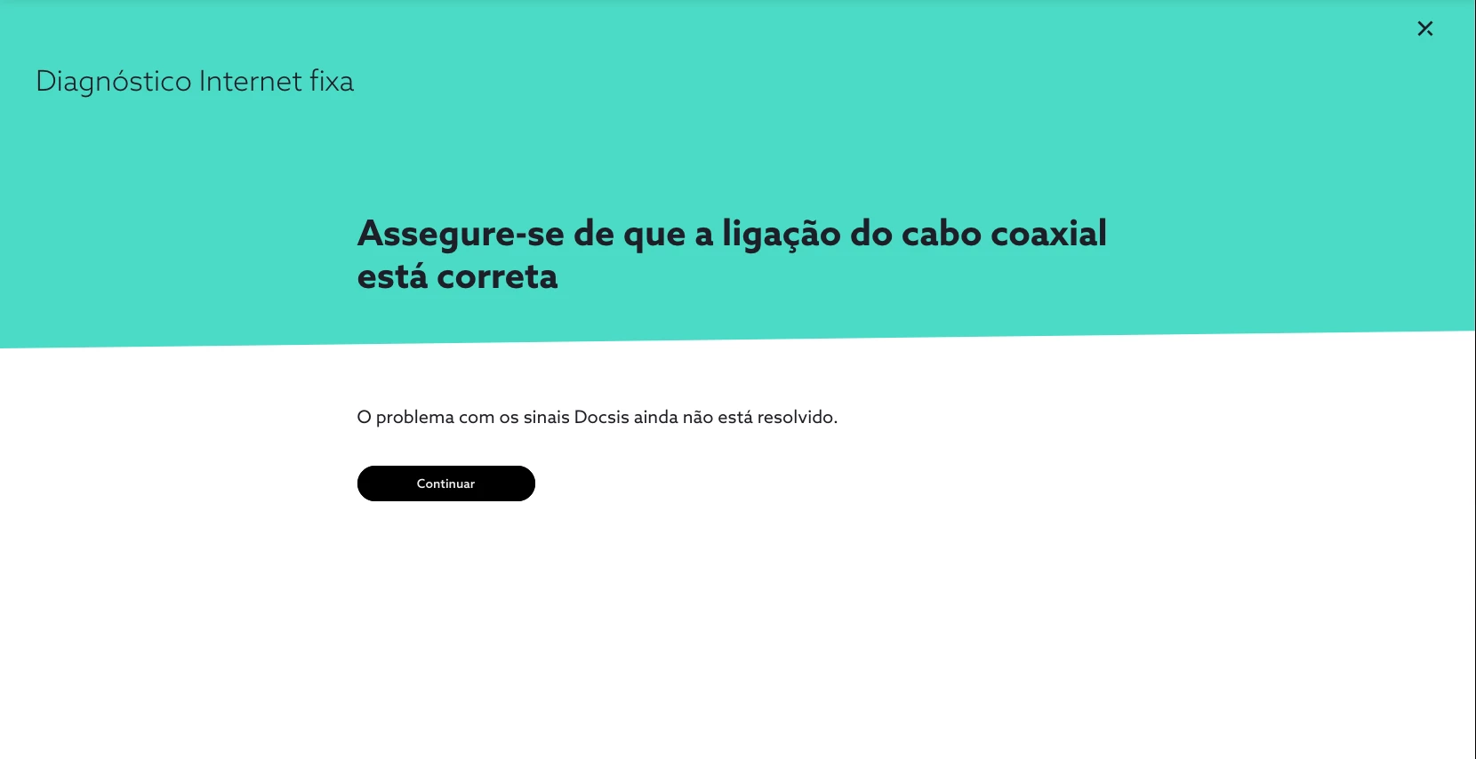

ago. 25, 2026 9:08 da tarde UTC
Boa noite, João.
Obrigado pela resposta.
Acabei de realizar novamente o diagnóstico online através da my NOS, conforme sugerido.
O resultado é claro: o próprio diagnóstico indica que “O problema com os sinais Docsis ainda não está resolvido”, conforme imagem que junto a esta mensagem.
Recordo que hoje recebi uma comunicação da NOS a informar que a avaria INC000188409172 se encontrava resolvida. No entanto, posteriormente voltei a verificar degradações significativas na ligação e, agora, o diagnóstico técnico da própria NOS confirma que o problema com os sinais DOCSIS continua presente.
Agradeço, por isso, que possam verificar novamente a situação e, se possível, reencaminhá-la para a equipa técnica responsável pela intervenção na rede exterior, uma vez que aparentemente a avaria não ficou efetivamente resolvida.
