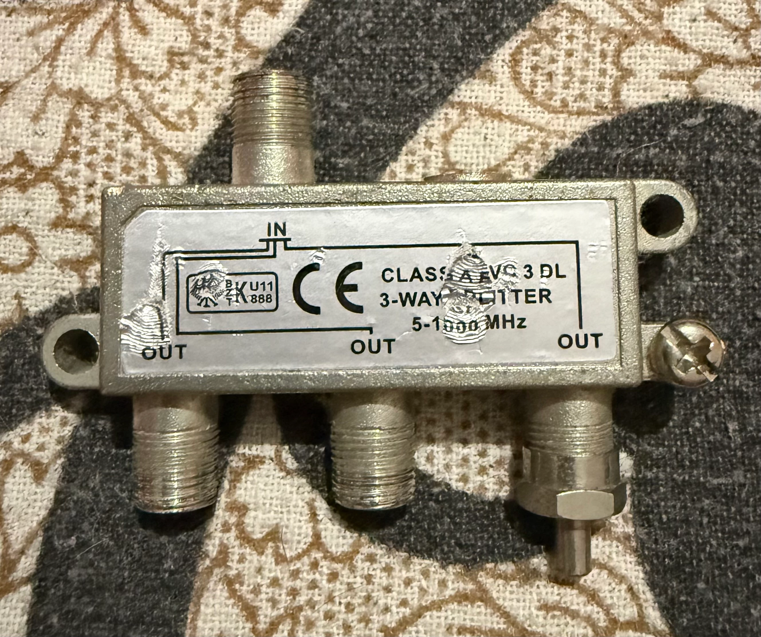

Procurei em várias lojas de eletrónica por um splitter igual ao da NOS (5-1000 MHz), mas apenas encontro modelos com outras gamas de frequências, normalmente 5-2400 MHz ou semelhantes. Pelo que percebi, esses são mais orientados para sistemas de satélite, uma vez que permitem a passagem de corrente elétrica para alimentar o LNB.
No meu caso, como se trata de rede terrestre/cabo, tenho receio que a utilização de um splitter desses (com passagem de corrente) possa danificar os equipamentos da NOS.
Podem indicar-me se o splitter 5-1000 MHz está disponível para aquisição em lojas NOS, ou se só é fornecido através do apoio técnico?
Já agora, relativamente aos valores de atenuação (dB), qual será o mais indicado para a rede da NOS? Pelo que entendi, os splitters de 2 saídas costumam ter cerca de 3.5 dB por saída (o que será o mais recomendado), enquanto modelos de 3 ou 4 saídas podem chegar aos 7 dB, o que poderá afetar mais o sinal.

Boa tarde ​@Ruben Lopes,
Pode comprar por exemplo nesta loja por 1,40€
Splitter 3,5 db de 5-1000 Mhz - Aquário
